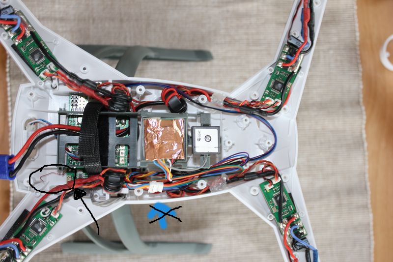

Câblage d'une nacelle
Si tu a AUX2 sur le pot, AUX3 est libre donc tu devrait pouvoir l'attribuer a un inter...
Page 12 de la notice de la nacelle, la led est de quelle couleur et sont état ?
Sur ladx8 le potentiomètres s'apelle aux3 est tu peux soit l'affilié a aux2 ou aux3 et pareil pour l'inter 3 position aux2 qui peut être affilié à aux 2 ou aux 3.
Sinom la nacelle est verte clignotant
Il devrait être bleu et le clignotement devrait être particulier.. Regarde page 12 tu a la signification de la led
Pour le passer en bleu essaye de changer de position l'inter affecter a AUX3...
Ah bin voila, tu doit avoir un QX V2 regarde dans le compartiment de la batterie si tu voie une petit antenne rouge souder sur la CM a l'opposer des prise ou tu a brancher la nacelle...
bon ben je vient de comprendre que j'ai acheter un 350QX et pas QX2  :o et du coup j'ai pas la fonction tilt intégrer du coup j'ai changé les câblages pour la version Qx et j'ai rajouté un récepteur satellite et bingo ça fonctionne !!!! merci a toi blitz pour ta patience et ton implication dans mon prblm  :plus-un: c'est cool de pouvoir compter sur vous
