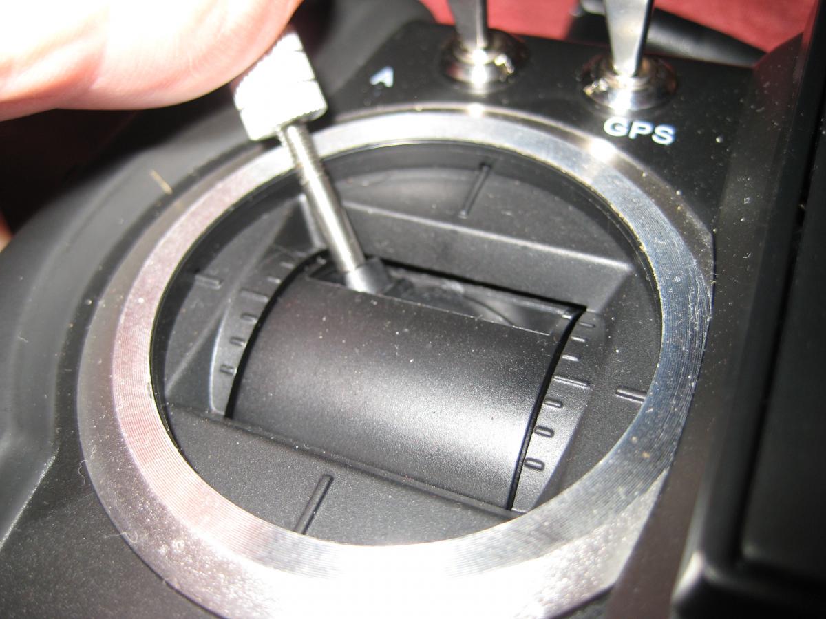

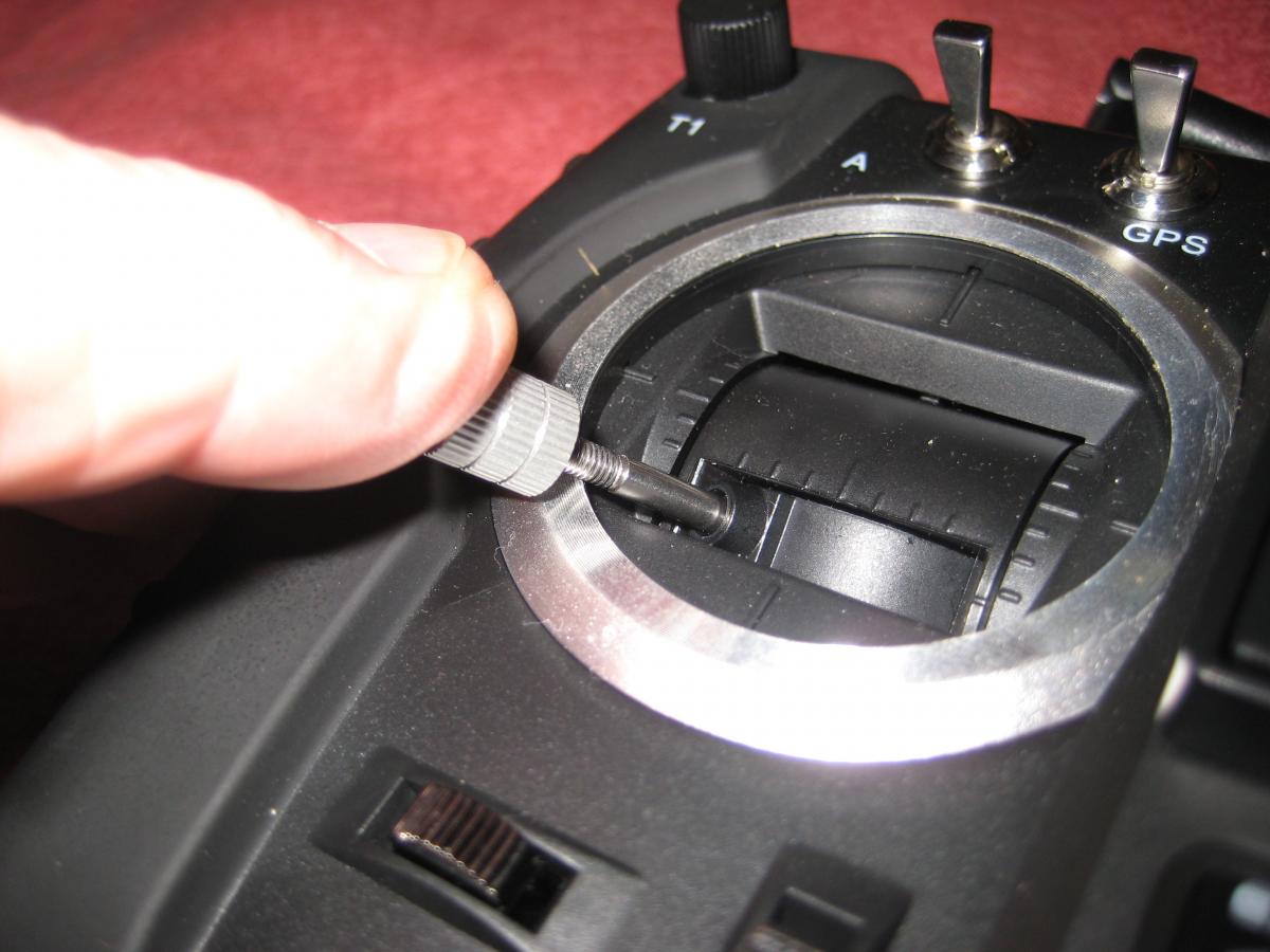

Je sors un post du placard mais je reviens avec mon expérience à ce sujet.
Je suis avec la radiocommande advanced.
Lorsque je fais extérieur puis vers le bas, ça fonctionne.
Lorsque je fais bas et extérieur, ça ne fonctionne que de manière hasardeuse.
La raison est que les joysticks sont bloqué par par la coque de la télécommande. ( ils ne vont pas assez à l'extérieur). En commençant par l'extérieur, ça fonctionne à tout les coups.

bonjour ; j'avais aussi un probleme de demarrage des moteurs sur hubsan 501s advanced avec la telecommande FPV1 que j'ai resolu ! : il faut devisser le haut des joysticks de façon à ce que les " tiges " frottent sur les cotés du cercle chromé sous les manettes  !!  ( d'ou sortent les joysticks ) ; j'ai revissé les boutons superieurs en incluant un petit bout de carton à l'interieur ; de cette maniere le cone du joystick reste au dessus du "cercle chromé "  et les demarrages et l'arret  (vers le bas et à l'exterieur ) se font à tous les coups !!!!
