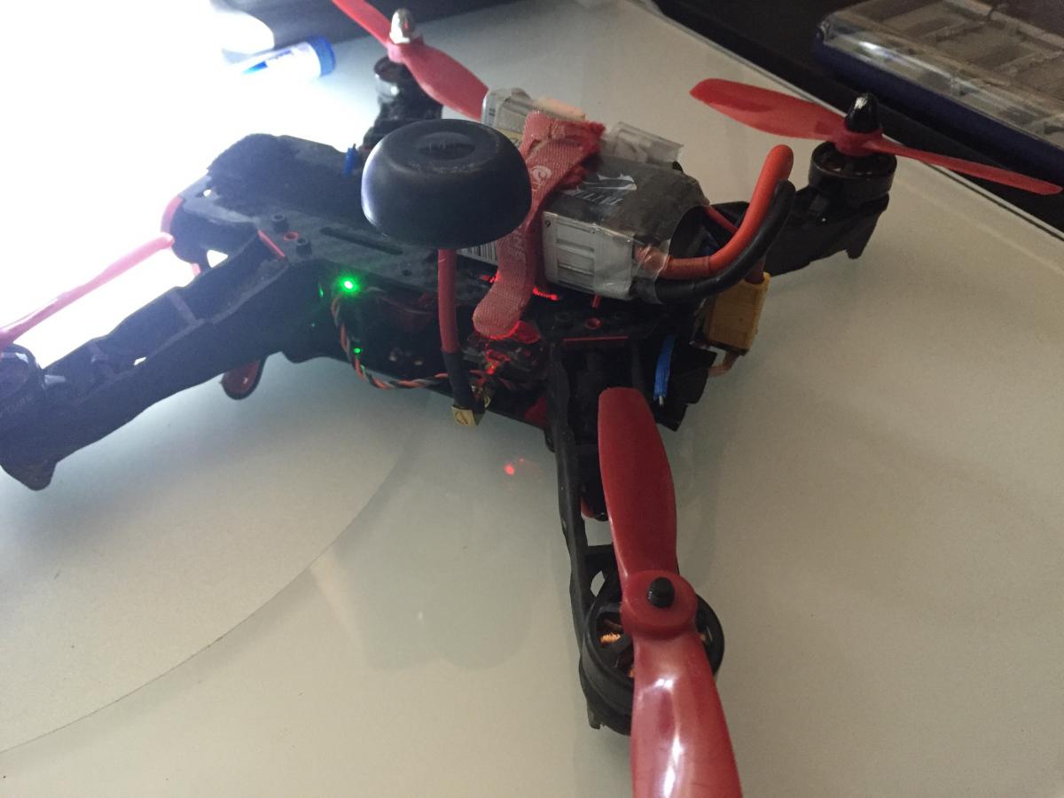

Salut tout le monde !!
Hier soir j'ai pété mon deuxième châssis sur mon TB250..
Deux fois au même endroit, à l'arrière juste au niveau du connecteur XT60. Lorsqu'il est fendu le courant ne passe plus dans la plaque..
J'ai eu une idée toute bête qui fonctionne, il suffit de prendre le courant du connecteur pour l'amener sur une autre soudure de la même tension, j'ai choisi l'ESC
(Simplement ponté la parti cassé du châssis)
Pratique pour alléger ;)
PS: un jour je ferai des soudure propres !

Du coup il a les fesses raccourcis !

Oui et fini le bandeau de led arrière !

Si je devais éclater le miens, je pense que je remonterais tout sur un châssis neuf 250 classique avec une carte de distribution.

C'est exactement ce que je vais faire !
Je ne suis pas encore décidé sur le châssis..
