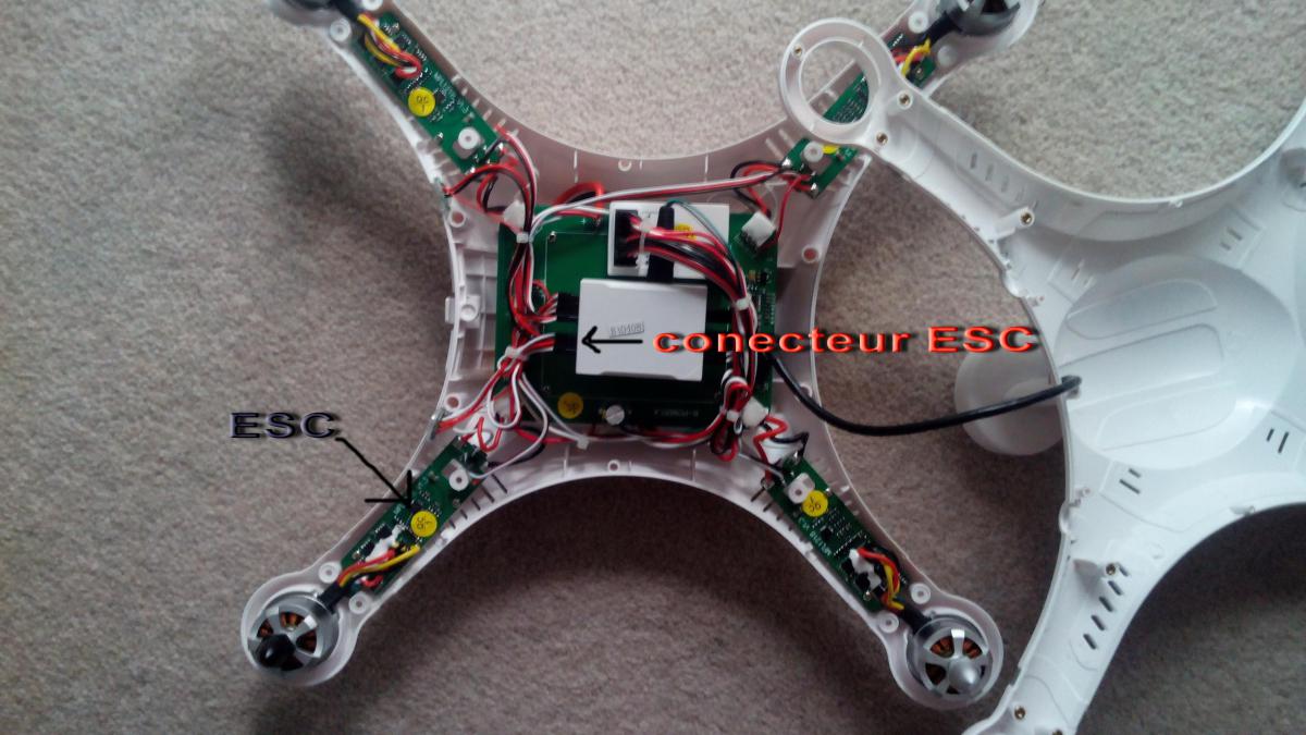

blitz 2 247 Posté(e) 20 octobre 2014 (modifié) Les esc sont les petites cartes entre le contrôleur de vole et les moteurs il y a 2 gros fils (noir et rouge normalement) qui arrive dessue avec la tension de la batterie, et 3 fils plus petit qui vienne du contrôleur de vol (la carte principal sur un 350QX le NAZA sur DJI ect...) Ps tu n'aurai pas une photo de l'intérieur ? Modifié 20 octobre 2014 par blitz Partager ce message Lien à poster Partager sur d’autres sites
blitz 2 247 Posté(e) 20 octobre 2014 (modifié) Bon alors tu suit les fils de ESC qui tourne tout le temps arriver au contrôleur de vole tu inverse avec un autre ESC sic'est toujours le même qui tourne c'est l'ESC, ou sont câblage, qui sont en cause si c'est celui que tu Vien d'inversé c'est plus grave C'est bien ce model que tu a ? Modifié 20 octobre 2014 par blitz Partager ce message Lien à poster Partager sur d’autres sites
Maori 2 Posté(e) 20 octobre 2014 (modifié) Ah d'accord j'essayerai quand je le sortirai du rizVoilà une photo c'est pas exactement le même que ta photohttp://www.casimages.com/img.php?i=141020060437618913.jpg Modifié 20 octobre 2014 par Maori Partager ce message Lien à poster Partager sur d’autres sites
