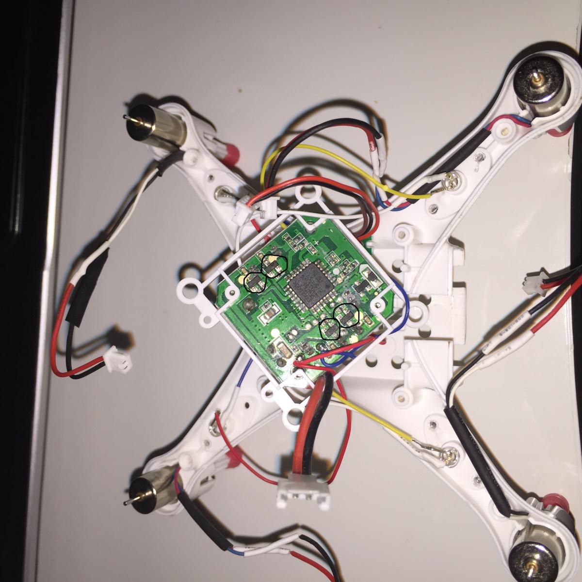

blitz 2 247 Posté(e) 20 octobre 2014 (modifié) Ah mais sa na rien a voire c'est un mini quad le tien y a pas d'ESC séparer il son intègre a la carte mère comme le 180 QX. Si c'est bien la photo du tien tu a fait un cour circuit entre le fil noir qui va au moteur et le fil rouge qui va a .... c'est une led non ? ta pas une photo d'un peut plus loin pour voir tout le quad ? Tu peu juste inverser 2 moteur, vu que c'est des prise, pour voir mais bon .......................... Modifié 20 octobre 2014 par blitz Partager ce message Lien à poster Partager sur d’autres sites

blitz 2 247 Posté(e) 21 octobre 2014 (modifié) "composant bruler mai fau savoir le repérer, le tester et bien sur souder" si tu sait pas alors remplacement de la carte de puissance, mais la faut en trouver une et voir le prix. 1 photo du quad c'est possible comme celle d'hier mais plus centre et complet en dégageant 1 peut les fils pour voir le circuit imprimer ? Modifié 21 octobre 2014 par blitz Partager ce message Lien à poster Partager sur d’autres sites
Maori 2 Posté(e) 22 octobre 2014 Salut voilà des photos de dessus et dessous le circuit http://www.casimages.com/i/141022125701520302.jpg http://www.casimages.com/i/141022125710564010.jpg Je pense me prendre un Husban x4 h107C du coup à par si grace à votre aide j'arrive à le réparer Partager ce message Lien à poster Partager sur d’autres sites
blitz 2 247 Posté(e) 22 octobre 2014 Salut faudrait que tu vérifie les transistor qui son entourer en noir, enfin celui qui correspond au moteur qui tourne. Partager ce message Lien à poster Partager sur d’autres sites

Maori 2 Posté(e) 22 octobre 2014 C'est celui qui est le plus vers la droite qui est endommagé enfin qui fait tourner le moteur tout seul quand j'en branche un des 4 peu importe lequel. Oui c'était comme sa... J'ai peut être bouger les fils un peu mais pas attaché ni rien. C'est peut être du bas de gamme mon père l'a payé 60 euros et je m'en veux tellement de l'avoir cassé... Donc j'aimerai bien le réparer si c'est possible... Partager ce message Lien à poster Partager sur d’autres sites
blitz 2 247 Posté(e) 22 octobre 2014 (modifié) Teste le transistor et si il est HS remplace le, ca coute pas cher, mais si c'est plus grave bin la............... faudra trouver une carte mère. "C'est peut être du bas de gamme" tu n'étai pas vise il y a pire et même bien pire. Modifié 22 octobre 2014 par blitz Partager ce message Lien à poster Partager sur d’autres sites
