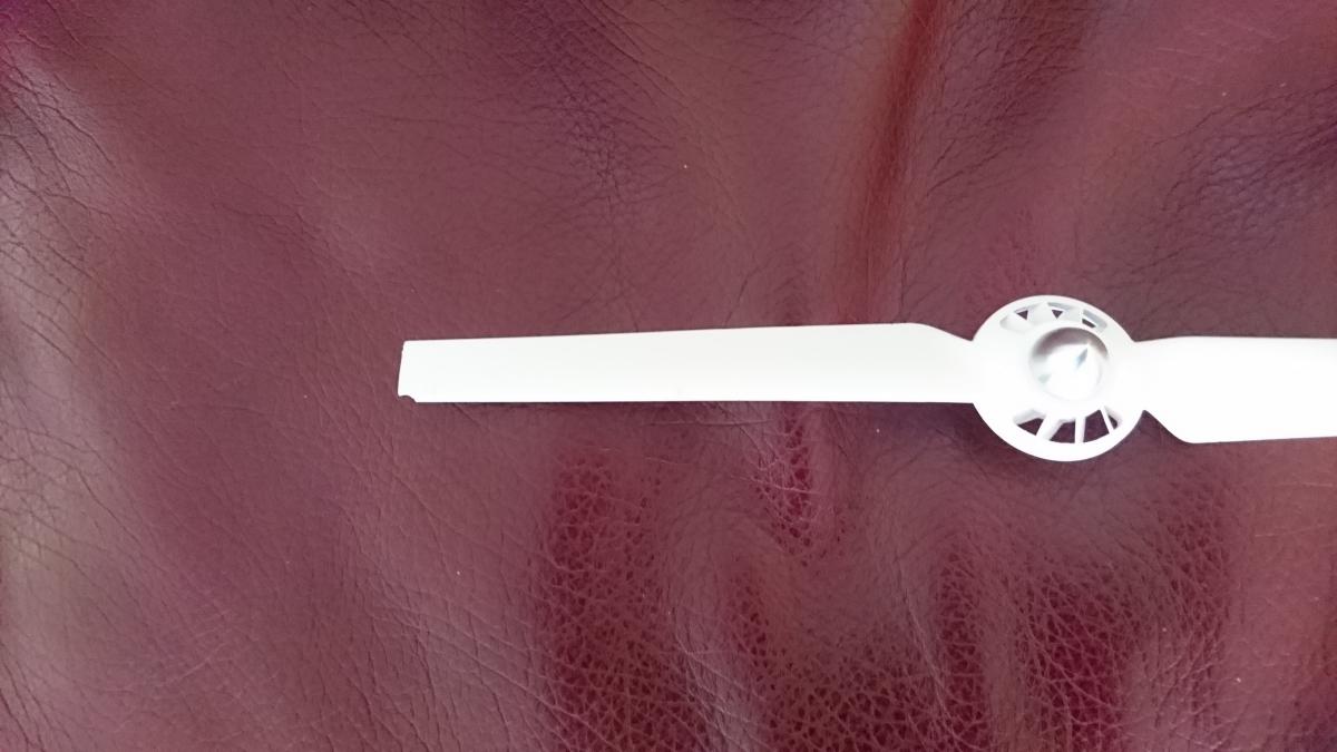

Gabalou 5 Posté(e) 25 juin 2016 Salut à tous, Une rencontre avant gauche avec une petit branche et c'est un petit éclat sur le bord d'attaque à une des extrémité. J'hésite à remonter l'hélice, au rebut direct ? Merci de vos réponses Thierry Partager ce message Lien à poster Partager sur d’autres sites
JMB35 43 Posté(e) 25 juin 2016 Salut Thierry Au rebut directement, L aérodynamique de ton hélice sera modifié, qui engendrera des vibrations ce qui pourra endommagé ton moteur et à moyen terme toute ta machine. Au prix des hélices de rechange vaut mieux jouer la prudence à mon avis. Amicalement. Jean Michel Envoyé de mon iPhone en utilisant Tapatalk Partager ce message Lien à poster Partager sur d’autres sites
Stephane coca 8 Posté(e) 25 juin 2016 Bonjour Pour moi pas d'hesitation, poubelle, meme si ca fait ch.... pour si peu, mais vaut mieux racheter un jeu d'helices qu'un drone complet si celui-ci est déséquilibrée et se plante Partager ce message Lien à poster Partager sur d’autres sites
cyborg 149 Posté(e) 25 juin 2016 salut perso je ne la mettrai pas , si il y a une micro fissure sur la longueur, elle pourrai se casser en plein vol. pour voir un drone faire la feuille morte et pour finir dans le décors ! c'est un risque que ne prendrai pas il vaux mieux acheter une paire d'hélice, elles ne sont pas chère par rapport au prix du drone ... Partager ce message Lien à poster Partager sur d’autres sites
Mazayrac 907 Posté(e) 25 juin 2016 Je craindrais plus une fissure de l'hélice et ses conséquences désastreuses, je rejoins Cyborg. Partager ce message Lien à poster Partager sur d’autres sites
Gabalou 5 Posté(e) 25 juin 2016 Clair, merci ! je me doutais que vu la vitesse de rotation de ces hélices le moindre défaut aérodynamique ou d'équilibrage peut être catastrophique. Je commence donc la collection d'hélices cassées. Qui sait un jour j'en ferait surement un mobile et elle tourneront encore dans le vent. Partager ce message Lien à poster Partager sur d’autres sites

pommies 11 Posté(e) 26 juin 2016 (modifié) bonjour bon pour la poubelle surtout que c,est le bord d,attaque qui est endomagé Modifié 26 juin 2016 par pommies Partager ce message Lien à poster Partager sur d’autres sites

Gusz 25 Posté(e) 26 juin 2016 Sur mon racer, je vole avec des hélices parfois en pire état que ça. Exclusivement des Gemfan 5030. Et c'est rarement la source de mes crashes... Partager ce message Lien à poster Partager sur d’autres sites

Jean Philippe 217 Posté(e) 27 juin 2016 Salut à tous, Une rencontre avant gauche avec une petit branche et c'est un petit éclat sur le bord d'attaque à une des extrémité. J'hésite à remonter l'hélice, au rebut direct ? Merci de vos réponses Thierry Moi, j'ai déjà volé avec mon Q500+ avec une hélice comme ça, aucune influence sur le vol et la stabilité. C'est juste mon expérience personnel, je ne mets pas l'avis des autres en doute. Je n'ai pas eu peur de l’utiliser, probablement influencer par mon expérience avec le Blade 200 QX , qui vole sans problème avec des hélices "crantées" Partager ce message Lien à poster Partager sur d’autres sites
xavdrone 3 917 Posté(e) 1 juillet 2016 Si tu veux faire de la video il faut que les hélices soient impeccables sinon ca vibre. À ta place je la garderais en secours, c'est mieux de voler avec que de rester au sol... Que ca use prématurément le moteur je n y crois pas. Sur un racer tu T en fou, sauf si c'est un risque de cassure comme je montre en fin de cet article http://www.xavdrone.com/comment-mettre-ses-helices/ Envoyé de mon iPhone en utilisant Tapatalk Partager ce message Lien à poster Partager sur d’autres sites
