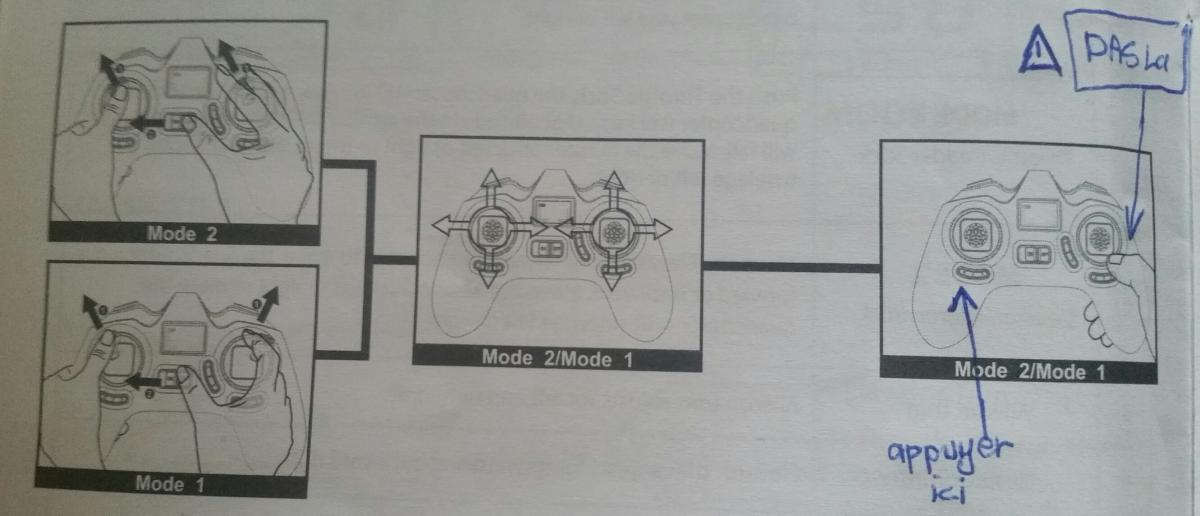

Après l'appairage, sur l'écran de la radiocommande, le logo Hubsan et les barres figurant le trim des gaz (le long du bord gauche) continuent à clignoter.
Est-ce normal ?
Sinon comment y remédier ? Quel réglage encore à effectuer ?
Merci d'avance

Quand ça clignote, c'est qu'en principe, tu es en mode réglage

RÉSOLU :
Effectivement, la RC était encore en mode réglage : le calibrage mal terminé ! ! !
Mais au paragraphe 5.2 Calibration (Calibrage) la notice anglaise mentionne qu'il faut presser sur un trim jusqu'à ce que la LED sur la RC clignote en rouge
Alors qu'il n'y a pas de LED sur ce modèle de radiocommande ! ! !
Donc ce ne sont pas seulement mes lacunes en anglais qui sont en cause.
