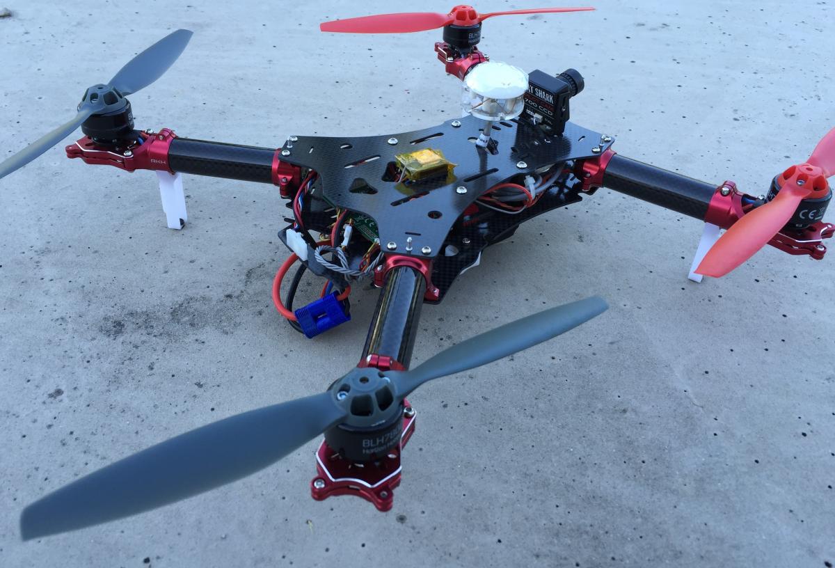

Suite à un énième crash avec mon 350QX2, j'ai acheté un chassis RKH.
Après le remontage, je l'ai redémarré et il clignote vert-rouge-orange (vert long-rouge et orange rapide).
Les moteurs démarrent bien dans le bon sens, il répond bien à la coupure des moteurs mais il vole comme une patate (dérive tout seul) même en mode smart.

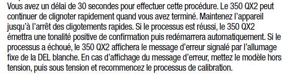

J'ai regardé la notice pour refaire la calibration du compas (au cas où) mai j'ai l'impression que la procédure ne démarre pas, je n'ai donc pas le redémarrage ou la led blanche.

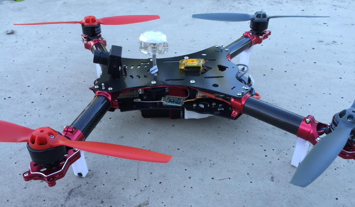

tu as vérifié le branchement du compas sur la carte?
de ce que je vois, le compas est au milieu du châssis carbone............. C'est certainement pas la meilleure place.............. sur le châssis d'origine, si il est dans le patin, loin de toute perturbation électrique, c'est surement pour une bonne raison.........
Le branchement est OK.
Par contre, ce n'est pas le compas qui est au dessus.
Le compas, il est en dessous sur le support de patin (c'est à peu près la place qui est indiqué par RKH sur la notice).

Je viens de faire 2 calibrations de compas réussies mais toujours cette maudite led orange !
