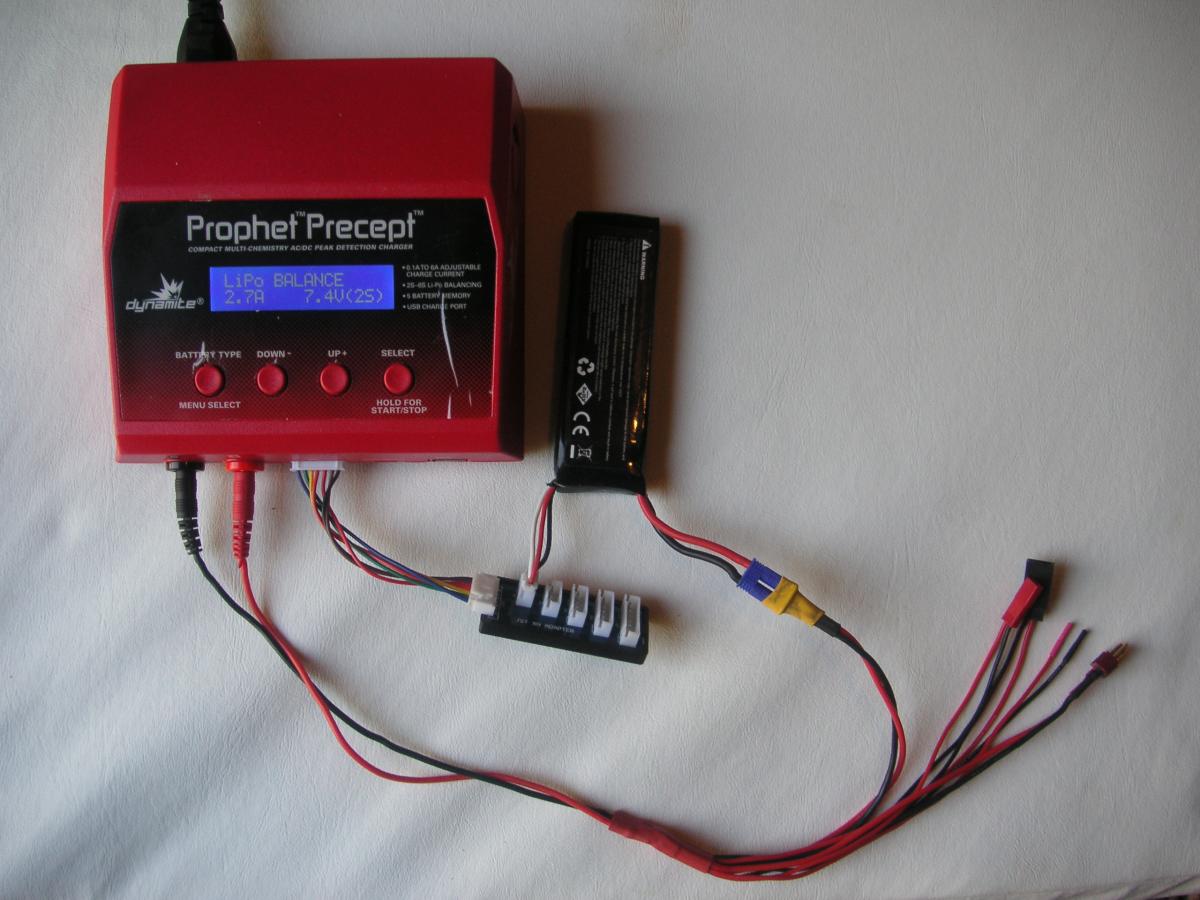

David Meignant 7 Posté(e) 25 juillet 2016 Bonjour à tous. J'ai reçu mon chargeur je suis vraiment un novice à se niveau comme montré sur la photo comment Je dois faire pour charger la batterie. Merci pour vos retour et bon vol a tous. Partager ce message Lien à poster Partager sur d’autres sites
xen 61 Posté(e) 25 juillet 2016 Salut Actarus Tu branches comme sur la photo : soit la prise d'équilibrage (à gauche de la lipo) et la prise EC2 (bleu). Il faut régler le chargeur (voir la doc) sur Lipo > 2S > Balance > 2.7 A. soit une charge à 1C en mode équilibrage, c'est ce qui est je crois recommandé par les pros des lipos. Bonnes charges à tous Partager ce message Lien à poster Partager sur d’autres sites

David Meignant 7 Posté(e) 26 juillet 2016 Bonjour xen et merci. La je viens de recevoir mon câble pour charger les batteries du drone . quel son les donner à rentré . Si je me souvient bien batterie du drone c'est des 2s . Et on fais comment pour avoir 2s sur l'écran du chargeur car je n'y arrive pas . Merci pour ton retour et bon vol. Partager ce message Lien à poster Partager sur d’autres sites
xen 61 Posté(e) 26 juillet 2016 Les batteries du H501S sont des lipos 2S de 2700 mHa (soit 2.7 Ampères). Donc si charge à 1C tu règles à 2.7 A. La procédure : 1 - tu branches comme sur ma photo. 2 - tu sélectionnes le type de batterie : LiPo BATT en appuyant sur le bouton "Menu Select" (celui de gauche) autant de fois que nécessaire et tu valides en appuyant 1 fois sur le bouton "SELECT" 3 - Le chargeur affiche alors "Lipo CHARGE" . Tu appuies sur le bouton "UP+" autant de fois que nécessaire (ouf) pour sélectionner "Lipo BALANCE" et tu valides comme pour le point 2. 4 - Le chargeur attend alors que tu sélectionnes l’ampérage de charge et là tu utilises les boutons "DOWN -" et "UP+" pour sélectionner 2.7 A (soit charge à 1C). et tu valides comme d'hab. 5 - Si le chargeur n'affiche pas "7.4V (2S)" tu sélectionnes le bon voltage avec les boutons "UP+" et "DOWN-" et tu valides comme d'hab. 6 - Si tout est ok, tu lances la charge par un appui prolongé sur le bouton "SELECT" et dès que tu vois le message "CONFIRM" et bien tu confirmes en appuyant à nouveau sur le bouton "SELECT". Tu pourra par la suite mémoriser ton programme de charge (voir la doc) car je n'ai pas fait. PS : pour charger la lipo de la radio si tu as fait la modif, c'est la même procédure mais il faut adapter l'ampérage en fonction de ta lipo pour charger à 1C max (c'est recommandé par les pros pour ne pas fusiller ta lipo). Si c'est une 950 mHa il faut donc régler la charge à 0.95 A. Bonnes charges à tous. 1 David Meignant a réagi à ceci Partager ce message Lien à poster Partager sur d’autres sites

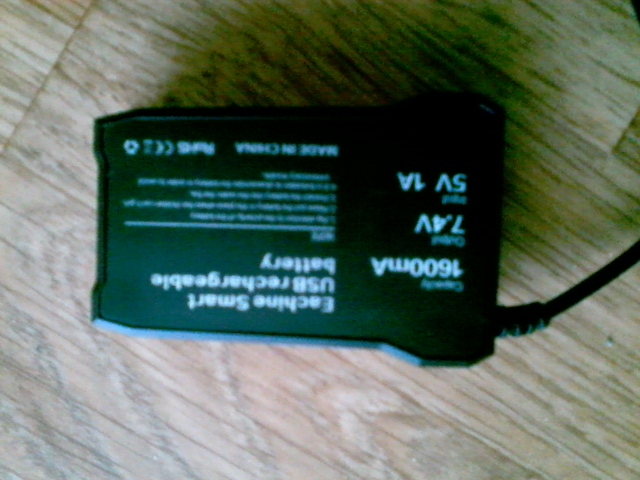

David Meignant 7 Posté(e) 30 juillet 2016 Bonjour, Xen c'est tu comment je dois procéder pour charger la batterie de mon masque Avec le chargeur. Que dois je rentré comme donné. Merci d'avance. Bon vol a tous. Partager ce message Lien à poster Partager sur d’autres sites
xen 61 Posté(e) 30 juillet 2016 Si c'est une lipo "standard", perso je chargerais en mode Lipo Balance à 1.6 A sauf si indication contraire sur l'étiquette de la batterie. Mais je ne connais pas ce matériel donc à vérifier. Partager ce message Lien à poster Partager sur d’autres sites
David Meignant 7 Posté(e) 30 juillet 2016 Ok merci xen j'ai essayé différente possibilités mai aucune réussie. La pareil me mai connexion perdu un truc du genre. Si quelqu'un peu venir à mon secours sa cerrai cool.je voudrai faire demain mon premier Vol en immersion. Bon vol a tous. Partager ce message Lien à poster Partager sur d’autres sites
