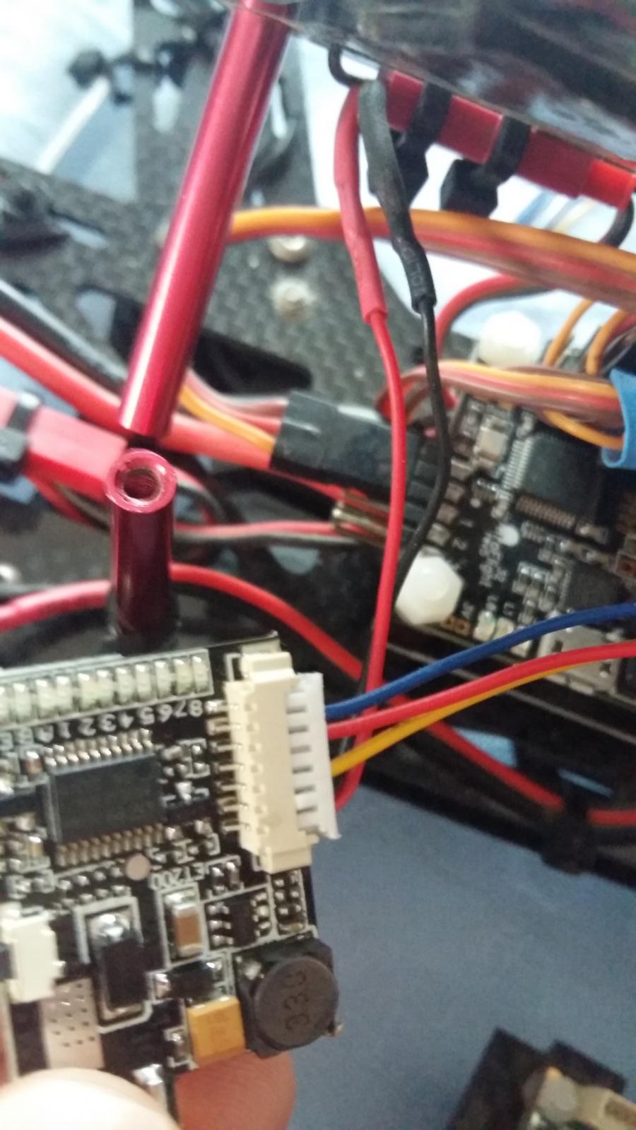

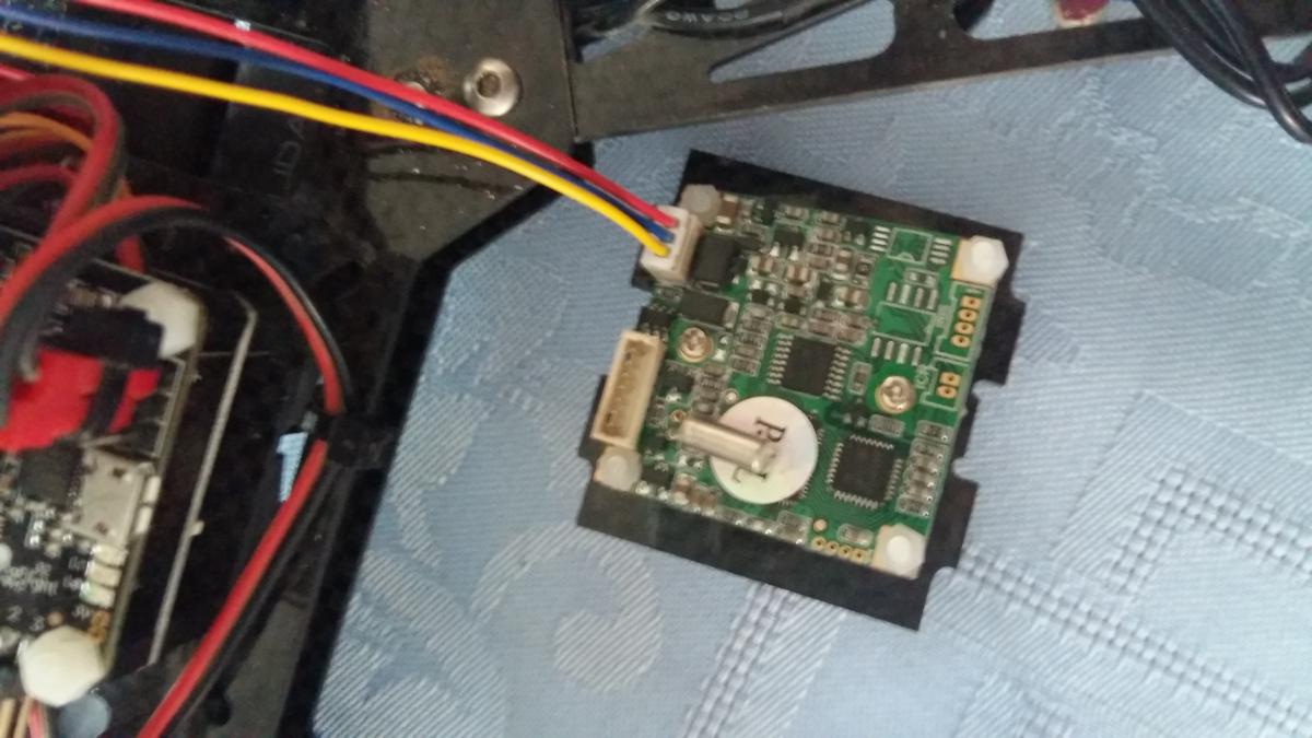

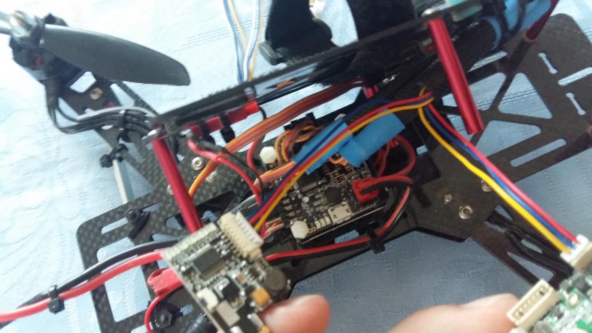

Rebellion 31 Posté(e) 29 juillet 2016 Bien sûr, j'ai pris quelques photos , j'espère que ça peut aider un peu, c'est une sorte de cordon à trois prise avec plein de fil, dont l'un est branché à la caméra, un autre à l'émetteur, et le troisième à une prise d'alimentation de couleur rouge. La caméra est une machine 700 TVL Partager ce message Lien à poster Partager sur d’autres sites

Laurent Porterie 108 Posté(e) 29 juillet 2016 (modifié) normalement ce genre d'émetteur se branche sur la prise d'équilibrage d'une lipo. Il semblerait que tu ais coupé les fils pour brancher directement sur la pdb ! C'est pas bon car le courant n'est pas constant dû aux solicitations inégales faites sur la lipo lorsqu'on vole plus ou moins vite et aux coups de gaz que l'on donne ! L'avantage de la prise d'équilibrage c'est que le courant en sortie est plus stable ! Ceci dit ça peut fonctionner mais faut que l'émetteur soit suffisamment costaud pour supporter les variations de tension. Si c'est le même émetteur que celui d'avant , il y a des chances que ta caméra ait rendu l'âme. Modifié 29 juillet 2016 par lolo lerigolo Partager ce message Lien à poster Partager sur d’autres sites
Rebellion 31 Posté(e) 29 juillet 2016 C'est un montage fait par ancien partenaire. Saurais tu du coup si le problème vient de là? Avant ce crash tout marchait pourtant très bien Partager ce message Lien à poster Partager sur d’autres sites
Laurent Porterie 108 Posté(e) 29 juillet 2016 (modifié) non je ne pense pas ! Même si je n'aime pas trop ce montage pour ce genre de matos ! Mais la chute a pu endommager la caméra ! Les kits fpv eachine sont pas chers mais pas très solides ! Souvent l'écran noir c'est signe que la caméra est Hs ! Modifié 29 juillet 2016 par lolo lerigolo Partager ce message Lien à poster Partager sur d’autres sites
