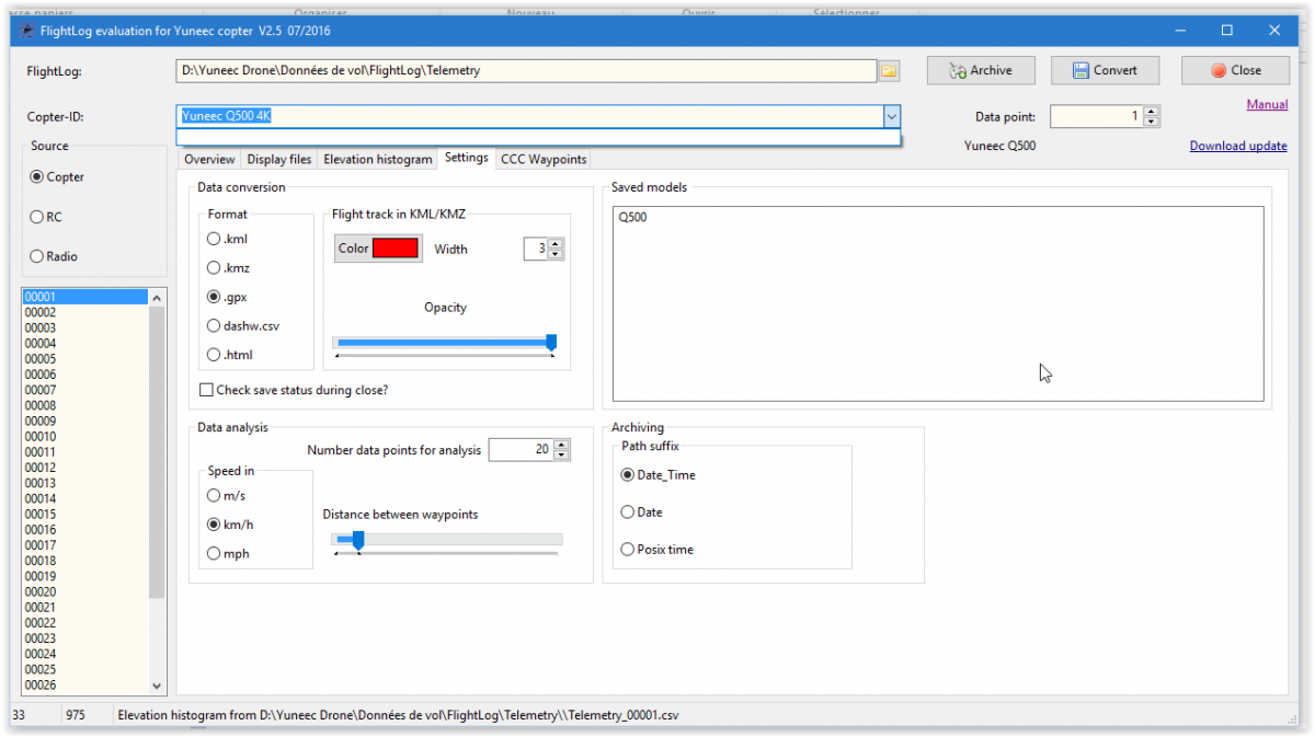

Stephane coca 8 Posté(e) 13 août 2016 - pour Copter ID, choisir Yuneec Q500 4K C'est là que ca coince, y a rien dans le menu deroulant, faut le taper à la main ? Partager ce message Lien à poster Partager sur d’autres sites
Eric26 81 Posté(e) 13 août 2016 Est-ce que tu as bien extrait tout dans un répertoire (deux fichiers un application et un document XML) ? Partager ce message Lien à poster Partager sur d’autres sites
Stephane coca 8 Posté(e) 13 août 2016 (modifié) oui tout est bien extrait, j'ai 3 fichiers : q500log2kml -> application 3580 ko q500log2kml -> document XML 1ko Q500log2kml_en -> fichier PDF 586 ko Modifié 13 août 2016 par Stephane coca Partager ce message Lien à poster Partager sur d’autres sites
Stephane coca 8 Posté(e) 13 août 2016 voilà Partager ce message Lien à poster Partager sur d’autres sites
Eric26 81 Posté(e) 13 août 2016 Voici le mien Partager ce message Lien à poster Partager sur d’autres sites
