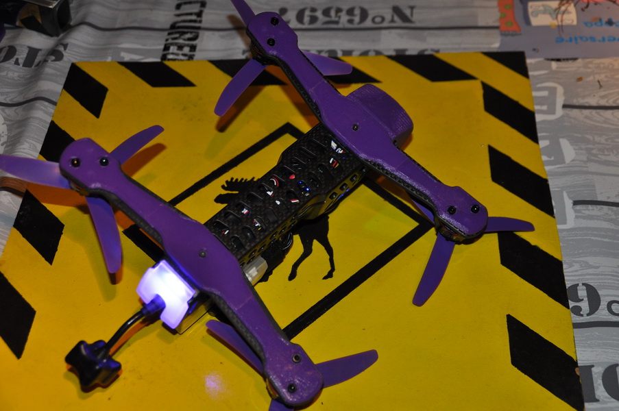

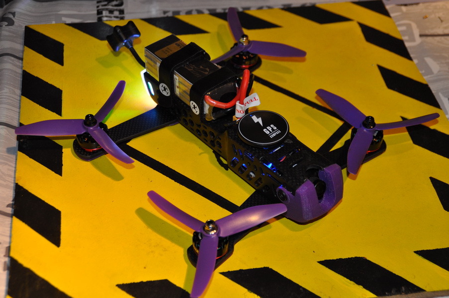

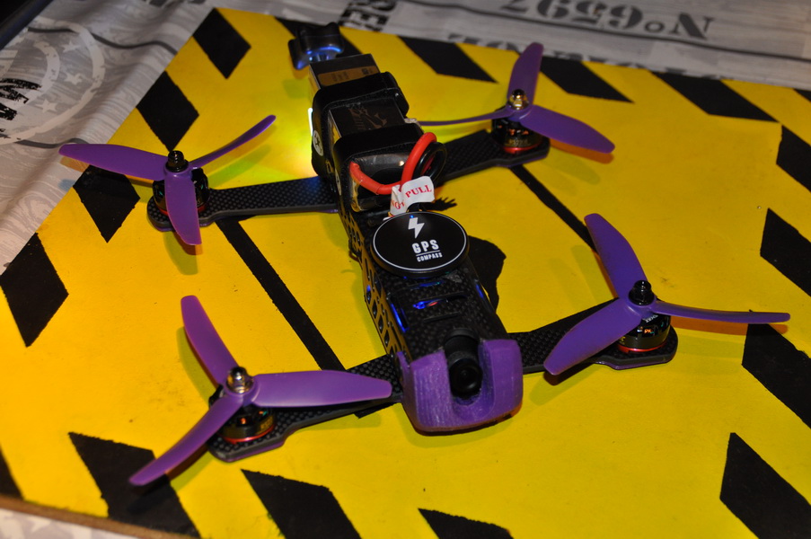

Je vous présente mon petit bébé : le Vendetta.
Fichier joint  DSC_1293.JPG   214,69 Ko   20 téléchargement(s)      Fichier joint  DSC_1296.JPG   208,05 Ko   18 téléchargement(s)      Fichier joint  DSC_1299.JPG   209,05 Ko   18 téléchargement(s)
J'avais envie de me faire plaisir avec un multi "prêt-à-voler" (bon, en fait, pas si prêt que ça.....)
L'hiver, c’est sympa de passer son temps sur les réglages, le montage et autres bidouilles, mais l'été, j'ai plus envie de prendre ma DX, mes Dominator et de partir direct voler.
Si l'on passe outre les problèmes de jeunesse de ce multi (OSD défaillant, moteurs fragiles, cam zéro-zéro pas performante), Il est vraiment très agréable à piloter.
Certes un peu cher, mais il faut encourager les Team qui développent du bon matériel.
Mis à part les cobras d'origine qui ne tiennent pas, le reste du matériel est solide et ça donne confiance.
Chose intéressante pour moi, Les réglages PID sont directement proposés via des versions spéciales des firmwares (que ce soit cleanflight ou betaflight).
Eh oui, les PID, c'est pas trop mon truc...
A l'origine, j'hésitais entre le Vendetta et le Vortex UMMAGAWD. Du coup, j'ai relooké mon V en violet pour faire un entre deux :D :D
Multi : TBS Vendetta, Nano QX, Nano QX3D, Nano QX2 PFV, Tiny Whoop, Blade 200QX RKH, Racer NightHawk 280, Blade Chroma
Radio : Spektrum DX9 Black Edition
FPV : Fatshark Dominator V3, runcam Swift 600 TVL
