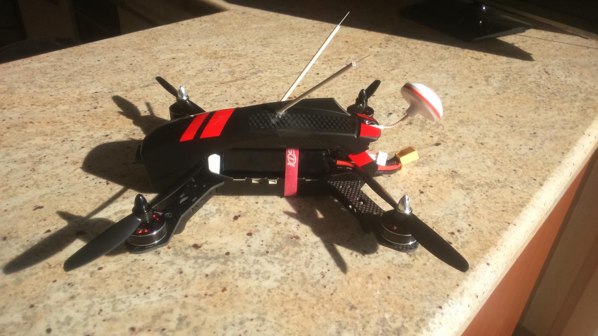

eric32 4 Posté(e) 26 août 2016 Bonjour, Apres m’être trompé dans les dimensions d'une batterie en 4S, Je l'ai modifier. il es vrais que l'emplacement de la batterie du Kylin est vraiment restreint. Par contre rien à voir en 4S avec les bras en 280 et les hélices en 6040.. Quelle accélération... 1 chauvus a réagi à ceci Partager ce message Lien à poster Partager sur d’autres sites
chauvus 101 Posté(e) 26 août 2016 Heeeeuuuu... je veux pas être rabat joie, mais le câble de puissance, devant le rayonnement de l antenne c est pas le top... Parasite et glitch au programme...[emoji17] Envoyé de mon Archos 55 Helium Plus en utilisant Tapatalk Partager ce message Lien à poster Partager sur d’autres sites

chauvus 101 Posté(e) 27 août 2016 Joli!!! Par contre, l antenne d origine est pas terrible, j avais de meilleurs résultats avec une linéaire, c est dire!!! Partager ce message Lien à poster Partager sur d’autres sites
