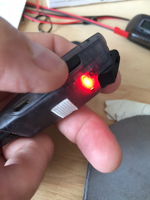

michon 99 Posté(e) 4 septembre 2016 voici ma caméra qui n'est pas branchée au drone : Partager ce message Lien à poster Partager sur d’autres sites

Adrien180 0 Posté(e) 5 septembre 2016 Lorsque je la branche pour la charger je peux l'allumer sans aucun problème. Lorsqu'elle est, chargée je l'a débranche du chargeur est impossible de l'allumer en suivant le protocole indiqué sur le mode d'emploi. Partager ce message Lien à poster Partager sur d’autres sites

Dfrog 180 Posté(e) 7 septembre 2016 Salut Adrien, pour savoir si ta cam est raide, tu peux essayer de faire des photos/video hors drone (elle est dotée de boutons pour ça) et voir si c'est ok en lisant ta carte mémoire. Si tu as tes images, la cam est bonne. Partager ce message Lien à poster Partager sur d’autres sites
michon 99 Posté(e) 7 septembre 2016 Lorsque je la branche pour la charger je peux l'allumer sans aucun problème. Lorsqu'elle est, chargée je l'a débranche du chargeur est impossible de l'allumer en suivant le protocole indiqué sur le mode d'emploi. Donc elle s'allume lorsque tu la branches sur ton pc pour la charger. A ce moment là, essaie de faire une photo et/ou vidéo. Partager ce message Lien à poster Partager sur d’autres sites

Adrien180 0 Posté(e) 7 septembre 2016 JE viens d'essayer et elle clignote bleue et rouge en même temps seulement lorsque la carte micro sd est inséré bizarre....... Partager ce message Lien à poster Partager sur d’autres sites
Adrien180 0 Posté(e) 7 septembre 2016 La caméra marche très bien photos et vidéos !!! Partager ce message Lien à poster Partager sur d’autres sites
Adrien180 0 Posté(e) 7 septembre 2016 Du coup quel est le problème ? Partager ce message Lien à poster Partager sur d’autres sites
xen 61 Posté(e) 7 septembre 2016 Si j'ai bien tout compris, ça pourrait être la pile de la caméra qui est HS. Partager ce message Lien à poster Partager sur d’autres sites
Adrien180 0 Posté(e) 8 septembre 2016 Pourtant elle est toute neuve elle a à peine une semaine ???? Il faudrait la changer ? Partager ce message Lien à poster Partager sur d’autres sites
