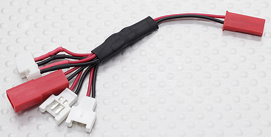

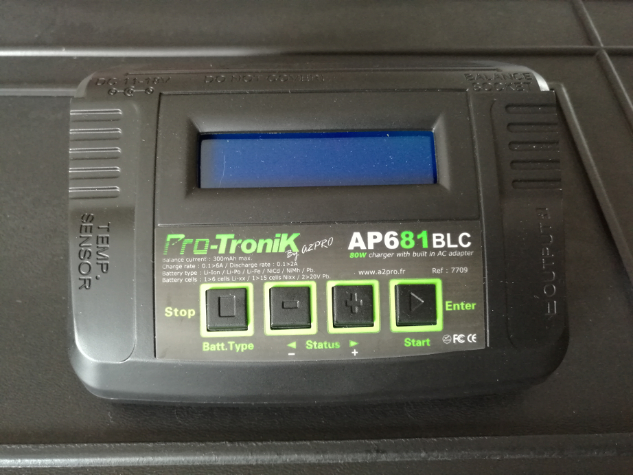

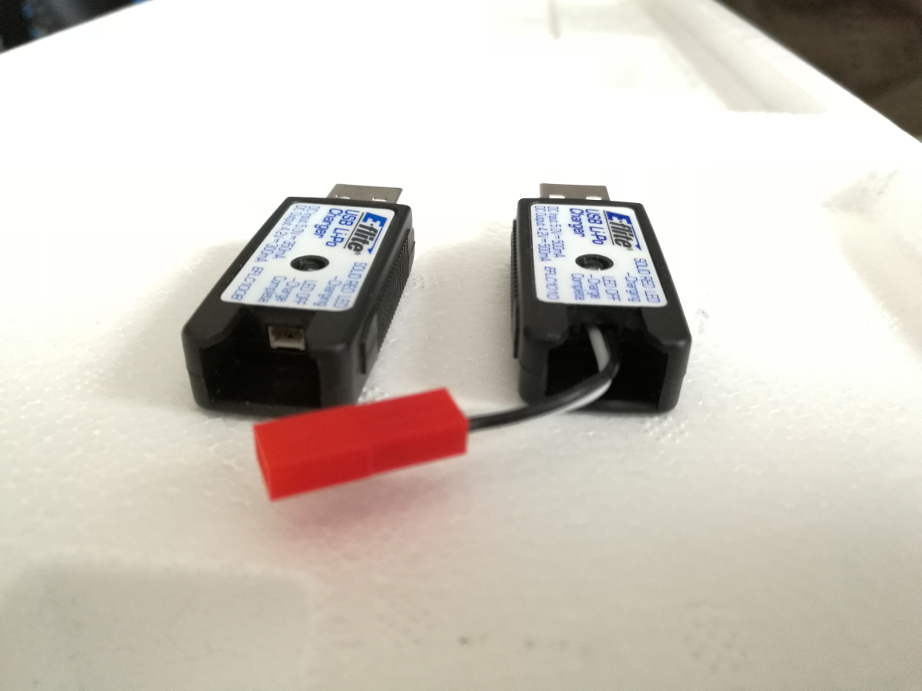

davjack 0 Posté(e) 15 septembre 2016 Tu as quoi comme chargeur ? Envoyé de mon iPhone en utilisant Tapatalk Pour recharger mon Blade Nano QX et mon Blade 180 QX, j'utilise les chargeurs fournis actuellement Depuis que j'ai acheter mon Align MR25P, j'ai également fait l'acquisition du chargeur de batterie suivant Par contre, il n'est pas possible de charger les batteries de mes Blade dessus. J'ai recherché un adaptateur et il semble que cela convienne (me reste plus qu'à l'acheter ) J'aimerais également pouvoir contrôler la santé des batteries. Est-ce qu'il existe quelque chose d'identique à ce testeur que j'utiliser pour mes autres batteries ? Partager ce message Lien à poster Partager sur d’autres sites
Jean Pierre Bayle 590 Posté(e) 15 septembre 2016 Les chargeurs de type USB fournis avec le nano qx (et le 180qx) sont des tueurs de batteries. Envoyé de mon iPhone en utilisant Tapatalk Partager ce message Lien à poster Partager sur d’autres sites
