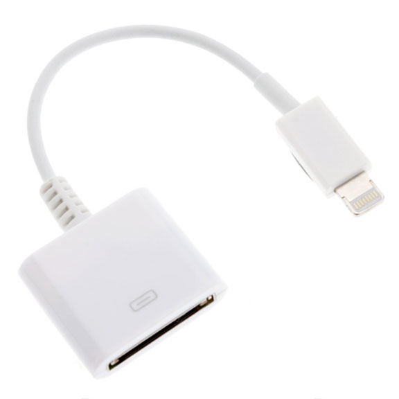

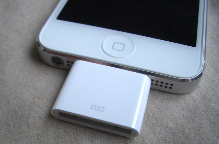

blitz 2 247 Posté(e) 17 septembre 2016 Pour le 350 il te faut d'office un TM1000 pour la tension et la température.. Pour le itruc tu a forcement une prise, sinon comment tu le charge ou le branche en USB, par contre il ne faut pas la prise Lightning, celle que tu doit avoir, mais l'ancienne, merci la pomme pour cette révolution... Exemple sur le itruc 4 => Tu a la solution de l'adaptateur => alors es que ça fonctionnera avec l'interface STI, aucune idée... Apres es que ça vaut le coup car l'interface STI TR1000 + l'adaptateur + le TM1000, niveau budget ça vas grimper... Partager ce message Lien à poster Partager sur d’autres sites

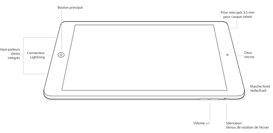

jcmt 316 Posté(e) 17 septembre 2016 Hello Blitz, Merci de tes recherches tout d'abord ! En fait sur mon IPAD mini 2 je n'ai que la prise du chargeur batterie avec USB sur ordi et c'est tout... De plus sans garantie que ça marche et le prix en sus... J’imagine que pour Defrog si ça marche ça doit être donc en Itruc.... mais y a t-il une intervention particulière à installer sur le drone lui-même ? Je vais essayer quelques recherches et voir téléphoner à nos boutique et avoir un Électronicien ou " savant" qui pourra me guider éventuellement, afin d'éviter de faire n'importe quoi ! Hello Defrog, si tu pouvais m'en dire plus sur tes interventions sur le drone et la réception... merci d'avance ...JC Partager ce message Lien à poster Partager sur d’autres sites
blitz 2 247 Posté(e) 17 septembre 2016 En fait sur mon IPAD mini 2 je n'ai que la prise du chargeur batterie avec USB sur ordi et c'est tout... J’imagine que pour Defrog si ça marche ça doit être donc en Itruc.... T'es sérieux... Bon aller, itruc => ipad, iPhone, ipod, bref tout les i machins que produit Apple... Je serai étonner que la prise "chargeur" de ton itruc mini ne soi pas une prise Lightning, il n'y a pas de notice ou de site Apple pour les caractéristique de ce itruc mini ? Tien [media] [/media] Ou => Dans le 350QX : 1 - Tu met le TM1000 et tu branche la prise prévu pour le récepteur sur une des prises servo de la CM du 350, en ne gardent que les deux fil l'alim de préférence, 2 - Ensuite tu soude un fil sur l'arriver du + qui vient de la lipo, tu peut te servir d'un des point de départ des ESC... 3 - Ensuite tu a une boucle, a placer ou tu veut, qui sert a la température... 4 - Si tu ragout un module, bin c'est fonction du module, mais la plupart se branche uniquement sur le TM1000... Pour la réception : 1 - Tu branche l'adaptateur STI, le TR1000, sur la prise du itruc... 2 - Tu récupère l'appli spektrum sur l'Apple store... 3 - Tu lance l'appli et tu fait les réglages a ta convenance... Partager ce message Lien à poster Partager sur d’autres sites
