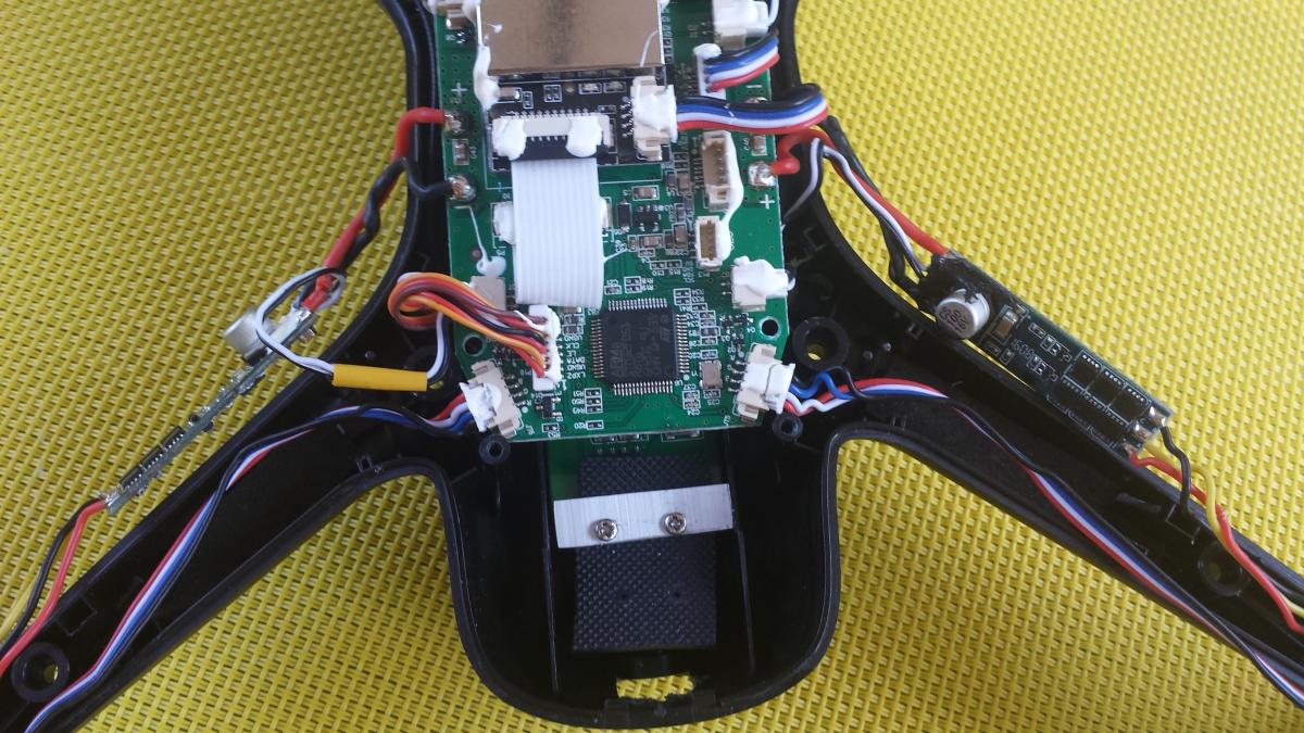

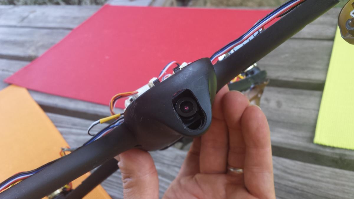

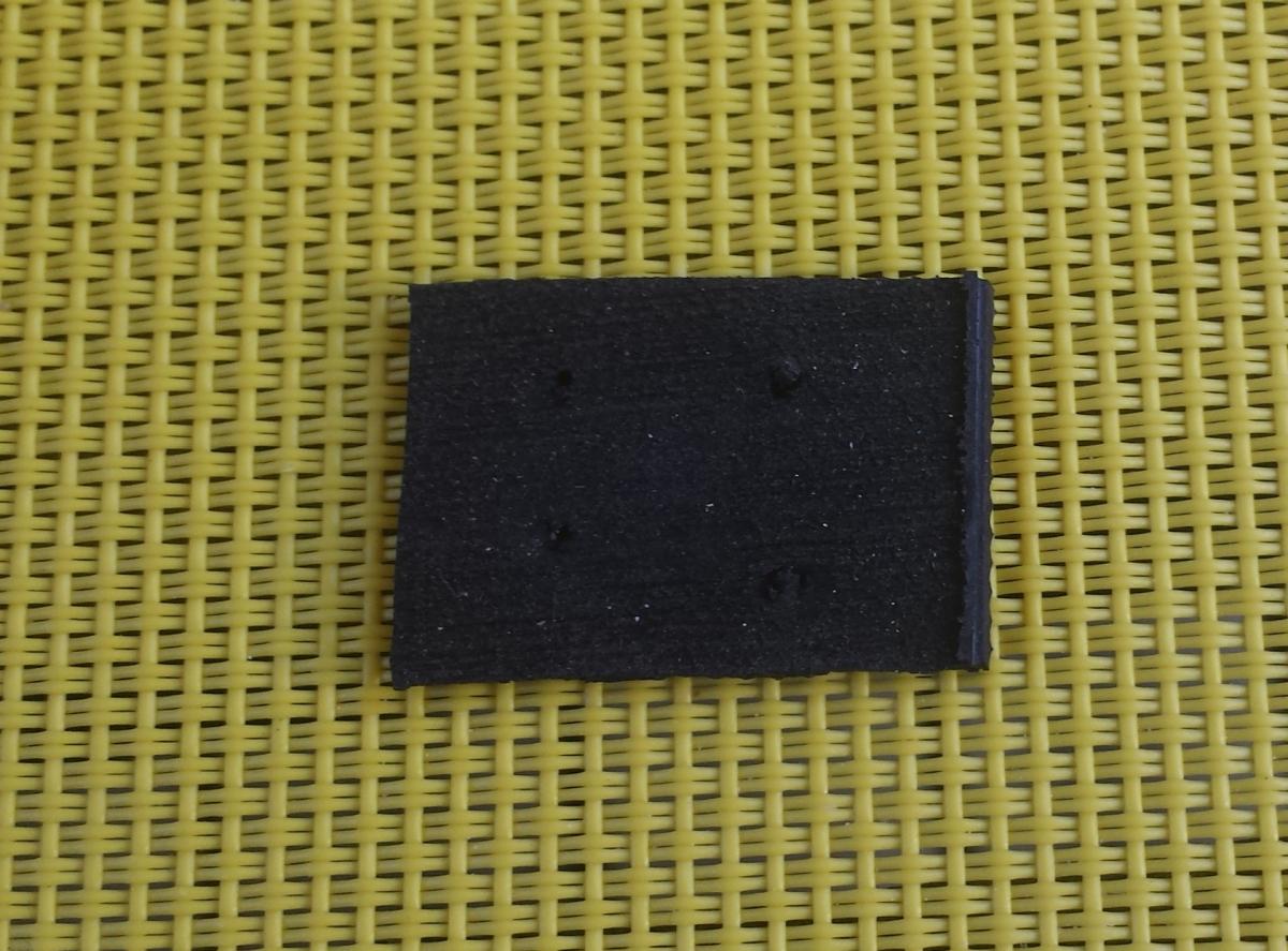

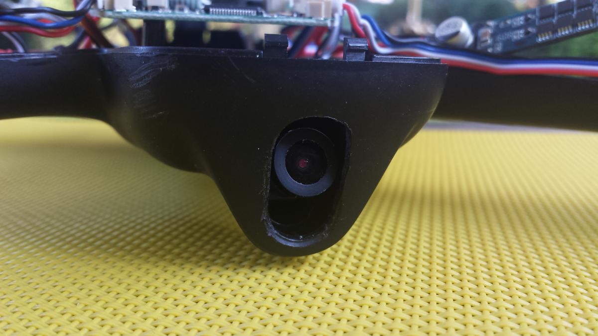

Morpheus 13 Posté(e) 19 septembre 2016 Bonjour à tous, Je me suis lancé dans une petite modification de l'angle de la caméra en fonction du type de vol En effet, je trouvais comme certains, que lors des vols sans GPS le drone piquait trop du nez et il était difficile de le piloter en FPV J'ai donc agrandi le trou de la caméra vers le haut et j'ai remplacé la pièce en plastique blanche qui fixe la caméra par un lamelle en caoutchouc Sur une des photos, , j'avais doublé la lame caoutchouc par une petite lame alu mais ça devient trop rigide. J'ai donc fixé la lame caoutchouc avec les 2 vis. Résultat très satisfaisant: en position classique la caméra ne bouge pas. En position haute, il y a un peu plus de vibrations mais le vol FPV sans GPS devient génial. On se rapproche d'un vol type Racer. Bon vols à tous 1 Bowie a réagi à ceci Partager ce message Lien à poster Partager sur d’autres sites
benjieb 13 Posté(e) 19 septembre 2016 Salut c'est interessant ça. Si je comprends bien, tu peux donc l'ajuster avant chaque vol, c'est ça ? Petite question, l'entrée d'air due à l'ouverture que tu as fait ne perturbe pas le baromètre / capteur d'altitude? 1 Jacquy a réagi à ceci Partager ce message Lien à poster Partager sur d’autres sites
xchox 9 Posté(e) 19 septembre 2016 Super idée qui me tente depuis longtemps, mais ton trou n'est-il pas un trop grand ? Je pense Je pense aussi à l'entrée de l'air. peux tu poster une vidéo pour que l'on ait une idée de la prise de vue relevée ? Partager ce message Lien à poster Partager sur d’autres sites
Morpheus 13 Posté(e) 19 septembre 2016 Je n'ai pas constaté de perturbation de capteur d'altitude Pour le réglage: oui je positionne la caméra en fonction du type de vol que je veux faire En FPV sans GPS ça permet de predre moins de hauteur sinon on ne voit rien. Meilleures sensations... J'ai même réussi à avoir une inclinaison plus forte quand je veux faire des vidéos en altitude pour les photos/ vidéo, je les ferai lors des prochains vols pour avoir un comparatif Partager ce message Lien à poster Partager sur d’autres sites

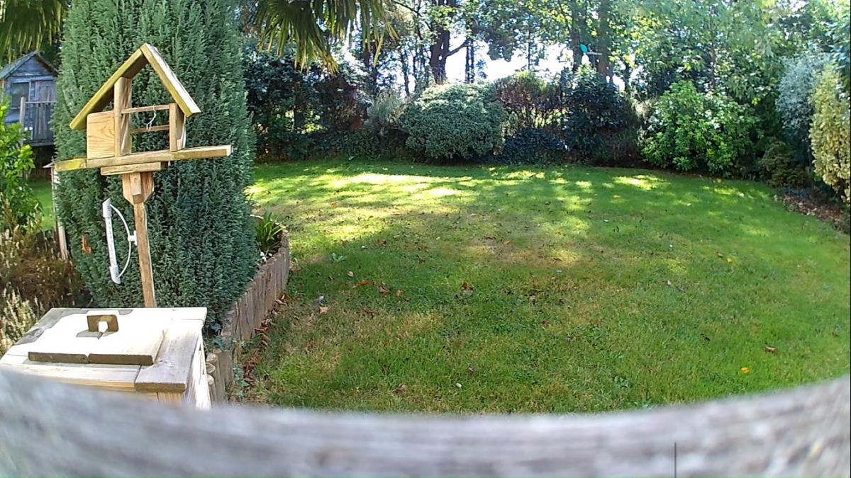

Morpheus 13 Posté(e) 28 septembre 2016 Bonjour, J'ai fait des copies d'écran de vidéos avec caméra en position normale (basse) et haute. Le drone était posé sur une table pour avoir les mêmes repères. J'ai préféré faire des copies en mode vidéo plutôt qu'en photo car pas le même format. Bon vols à tous Partager ce message Lien à poster Partager sur d’autres sites

xchox 9 Posté(e) 30 septembre 2016 de nada ! Sinon à quand une petite vidéo en mode caméra relevée lors d'un vol sans assistance GPS ? J'avoue que j'aimerais bien voir çà avant de me lancer moi aussi dans cette modif. en tous cas merci pour les photos, çà donne déjà un aperçu. 1 Harry a réagi à ceci Partager ce message Lien à poster Partager sur d’autres sites

Morpheus 13 Posté(e) 13 octobre 2016 Bonjour à tous, Pour ceux que ça intéresse, j'ai fait une modification de l'ouverture pour ne plus avoir le rognage des précédentes vidéos. pas de modification du comportement en vol. Le serflex sert à maintenir la caméra en position haute ou basse (moins de vibrations): j'ai percé 2 trous de part et d'autre de la coque. En vol, ça donne ça: Il reste une petite zone noire en bas à droite que j'ai corrigé depuis. Et il y avait encore un peu de vent latéral... Bons vols à tous Partager ce message Lien à poster Partager sur d’autres sites
