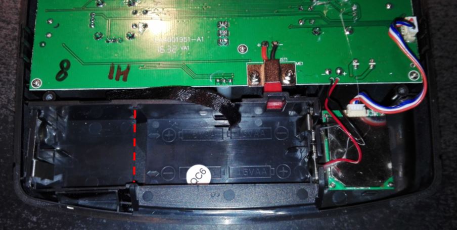

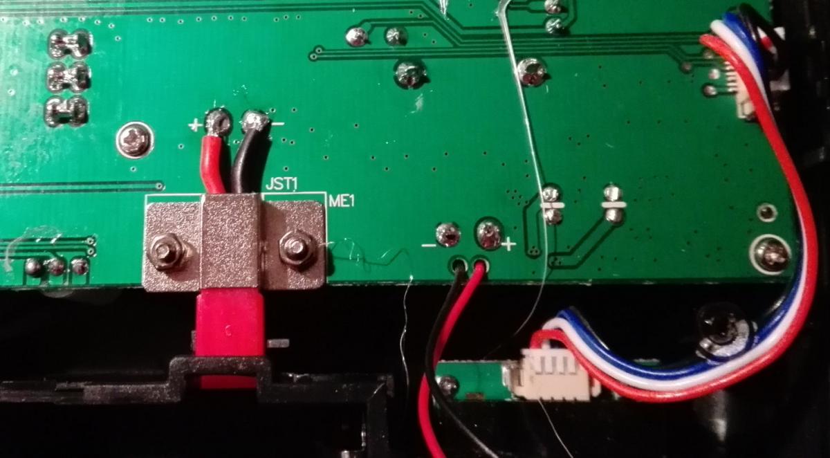

Diabolo63 14 Posté(e) 29 septembre 2016 Bonjour à tous, Au sujet de la lipo dans la RC ... J'ai reçu mon H501S hier, et après un premier test, je m'aperçois vite qu'effectivement, les piles de la RC se vident à vitesse grand V : 2 jeux de 4 piles vidés, pour approximativement 40 mn de vol (bien que jamais utilisées, je pense aussi que les piles étaient achetées il y a longtemps). Alors du coup, je viens de visionner le tuto de Xav (merci encore) sur l'installation DIY d'une lipo dans la RC, et en démontant la mienne, je vois que la partie pile n'est pas foutue comme celle du tuto. . Premièrement il n'y a plus la séparation entre les piles (c'est un détail sans trop d'importance) . Deuxièmement, je vois à côté du logement des piles une connectique, que je pense être une JST, reliée au circuit imprimé sur des points marqués JST Voici des photos pour illustrer : J'ai l'impression qu'il me suffit donc d'acheter une Lipo 2S avec les bonnes dimensions et la bonne connectique, et ça devrait le faire ... mais quelqu'un a t-il un avis ? Y aurait-il un risque de tout cramer ? (le truc qui me met le doute, c'est que les fils des piles et ceux de la lipo n'arrivent pas à la même borne sur le circuit imprimé, comme on voit sur la première photo). Et aucune info sur la notice. Merci d'avance de vos réponse. Partager ce message Lien à poster Partager sur d’autres sites

benjieb 13 Posté(e) 30 septembre 2016 Salut, Excellente nouvelle ce que tu nous dit la. Ça veut dire que Hubsan s'est approprié les retours utilisateurs et a ajouté l'option de mettre une lipo en standard dans la radio ! Clairement la mienne n'était pas comme ca. J'ai du faire une mod proche de celle du tuto de Xav. T'as plus qu'à essayer de brancher une batterie, tiens nous au courant. Tapatalk - Xperia Z3 Partager ce message Lien à poster Partager sur d’autres sites
Diabolo63 14 Posté(e) 30 septembre 2016 Salut Benjieb ... Donc selon toi c'est bien pour brancher la lipo, pas de risques (je débute et je suis pour l'instant assez frileux pour bidouiller) ? Partager ce message Lien à poster Partager sur d’autres sites
benjieb 13 Posté(e) 30 septembre 2016 (modifié) En tout cas je ne vois pas ce que ça pourrait etre d'autre. T'as regardé dans le manuel si ils en parlent ? Après je me dis que si tu branches une 2S et que t'allumes vite fait pour voir si ca marche, tu risques pas grand chose. Mais y a un beau faisceau de preuves quand même : 1- les utilisateurs font la mod en masse et je sais que les équipes de Hubsan lisent les forums, Facebook et YouTube 2- ce branchement est typique d'une lipo 3- ils ont viré la séparation des piles.. Pour accueillir une batterie. ... Moi je foncerai. Mais c'est ta radio, toi qui vois. En tt cas tiens moi au courant. Tapatalk - Xperia Z3 Modifié 30 septembre 2016 par benjieb 1 Harry a réagi à ceci Partager ce message Lien à poster Partager sur d’autres sites

Harry 15 Posté(e) 30 septembre 2016 (modifié) Tu peux y aller je viens de regarder un film YouTube ou tu vois ce nouveau branchement être utilisé avec une lipo Envoyé de mon iPhone en utilisant Tapatalk Modifié 30 septembre 2016 par Harry Partager ce message Lien à poster Partager sur d’autres sites

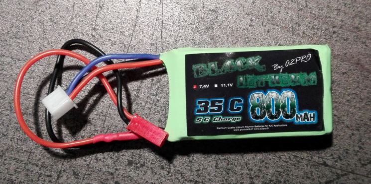

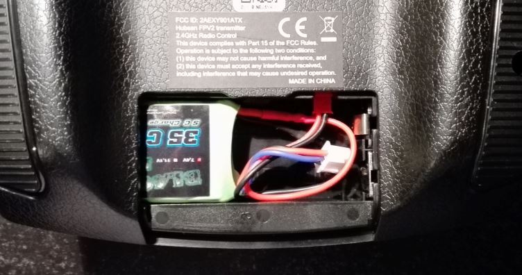

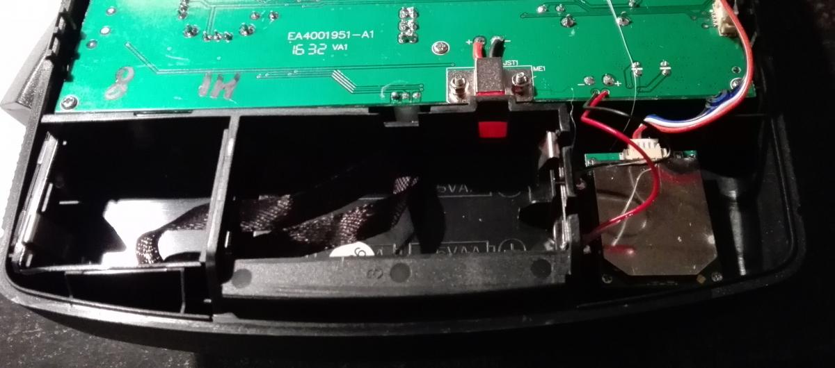

Diabolo63 14 Posté(e) 1 octobre 2016 Salut à tous, Je reviens comme promis pour vous faire un retour sur l'installation d'une Lipo 2S dans ma radiocommande (on va dire V2) avec le pré-cablage d'origine pour la Lipo (voir mon post précédent). J'ai acheté une lipo adéquate dans une boutique clermontoise, et simplement enlevé dans la radio un bout de plastique qui servait initialement à tenir les piles classiques, et qui génait pour insérer la lipo. Il n'y a pas d'autres manip à faire, c'est simplissime, et ça fonctionne nickel. Après essai, l'autonomie est largement améliorée par rapport aux accus Nimh : j'ai vidé 2 Lipo du drone, et il m'en restait pas mal dans la lipo de la radio. Bonne nouvelle donc , les choses s'améliorent, au moins sur ce point, du côté d'Hubsan. Reste à faire un effort pour les màj firmware . Je joins quelques photos, à bientôt. 2 Bowie et Harry ont réagi à ceci Partager ce message Lien à poster Partager sur d’autres sites
benjieb 13 Posté(e) 1 octobre 2016 Génial ! A l'occasion je te recommanderai de prendre une lipo a plus grande capacité. 800mah c'est leger, mais toujours mieux que des AA. Bons vols Tapatalk - Xperia Z3 Partager ce message Lien à poster Partager sur d’autres sites

xavdrone 3 920 Posté(e) 2 octobre 2016 Après je me dis que si tu branches une 2S et que t'allumes vite fait pour voir si ca marche, tu risques pas grand chose. en électricité une impulsion c'est comme si tu laissait branché donc si c'était pas bon ça grillerait... Génial ! A l'occasion je te recommanderai de prendre une lipo a plus grande capacité. 800mah c'est leger, mais toujours mieux que des AA. Je met des Lipo 800 mAh et pas de souci. C'est une super information cette histoire de prise !!! Les cartes mères sont différentes par contre c'est dingue... Tuto complet visible sur http://www.xavdrone.com/modification-radio-hubsan-h501s/ Partager ce message Lien à poster Partager sur d’autres sites
