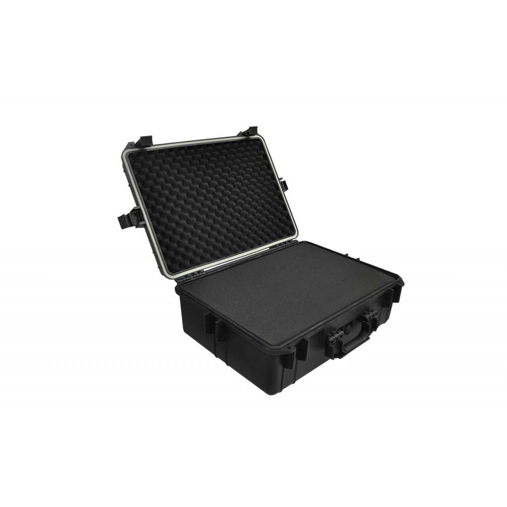

michon 99 Posté(e) 16 octobre 2016 (modifié) J'ai bien trouvé un sac à dos à 35€ Frais de port inclus qui conviendrait à l'aton mais il faudrait remplacer à l'intérieur la mousse prévue pour le q500. Modifié 16 octobre 2016 par Roger Citer Partager ce message Lien à poster Partager sur d’autres sites

Bowie 99 Posté(e) 16 octobre 2016 (modifié) J'ai creusé la question de la caisse terrain... J'ai trouvé cela à un prix mesuré 50€ livré ! Tout devrait rentrer, et la mousse (3 epaisseurs dont 1 prédécoupée) serait facile à ajuster.....(modèle vidal xl 140173). Une fois reçue, je posterai une photo en configuration Aton.... Modifié 16 octobre 2016 par Bowie Citer Partager ce message Lien à poster Partager sur d’autres sites
