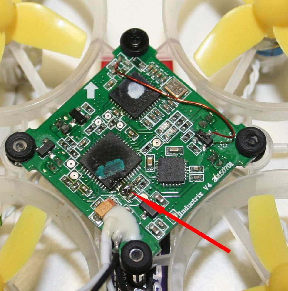

romg13 6 Posté(e) 14 novembre 2016 Bonjour à tous, je voudrais savoir quel sont les soudures a relier pour shunter la LVC, parce que j'arrive à faire voler mon inductrix FPV, moins 2 minutes avec la lipo 200mah d'origine et à peine 50 secondes avec des 180mah Beez2b. Par rapport à ma photo, quel sont les numéros à souder, SVP merci . personne n'a répondu à cette question essentielle quels sont les numéros à souder par rapport à la photo de Yoyodac ? pour ceux qui l'ont fait, et qui comme moi avait un inductrix qui volait 1mn, le gain de vol est il vraiment intéressant (4minutes) ou est ce que c'est juste 30secondes supplémentaire ? en gros passer de 1mn à 4min est intéressant alors que passer de 1mn à 1mn30 beaucoup moins. si quelqu'un peut nous éclairer vraiment là dessus ça serait cool, avant de se lancer dans des transformations irreversibles . Partager ce message Lien à poster Partager sur d’autres sites

michon 99 Posté(e) 14 novembre 2016 Bonjour à tous, je voudrais savoir quel sont les soudures a relier pour shunter la LVC, parce que j'arrive à faire voler mon inductrix FPV, moins 2 minutes avec la lipo 200mah d'origine et à peine 50 secondes avec des 180mah Beez2b. Par rapport à ma photo, quel sont les numéros à souder, SVP merci . J'ai déposé une goutte d'étain sur le point 3 Partager ce message Lien à poster Partager sur d’autres sites
xavdrone 3 920 Posté(e) 14 novembre 2016 bah dit donc c'était limite de tout griller à côté !! Partager ce message Lien à poster Partager sur d’autres sites
moloko 300 Posté(e) 14 novembre 2016 J'ai déposé une goutte d'étain sur le point 3 merci pour ta photo, en effet c'est chaud j'hésite mais je ne retrouve pas ma facture de mon Inductrix Partager ce message Lien à poster Partager sur d’autres sites

romg13 6 Posté(e) 14 novembre 2016 J'ai déposé une goutte d'étain sur le point 3Ok et quel est le gain en temps de vol ? Est il vraiment significatif ? Si ça permet de voler 4mn je le fait sans hesiter Partager ce message Lien à poster Partager sur d’autres sites
