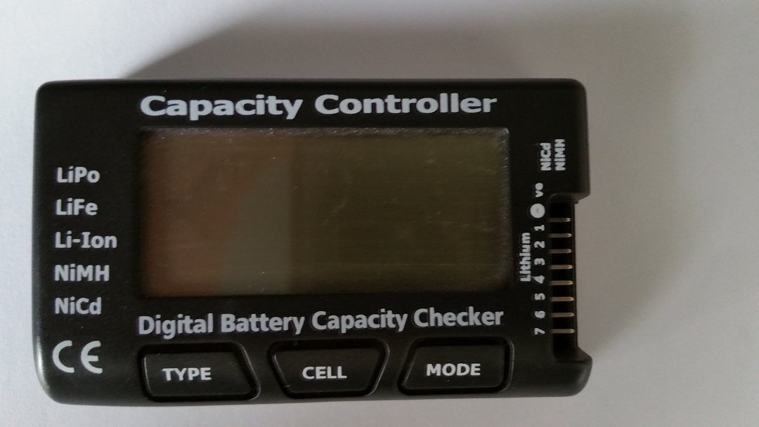

Spooky22 17 Posté(e) 22 octobre 2016 Juste par curiosité, comment tu mesure la tension de chaque cellule? Partager ce message Lien à poster Partager sur d’autres sites
jycert 22 Posté(e) 22 octobre 2016 Juste par curiosité, comment tu mesure la tension de chaque cellule? En utilisant ce petit instrument que tu trouves partout ! Partager ce message Lien à poster Partager sur d’autres sites
jycert 22 Posté(e) 22 octobre 2016 Désolé c'est mieux avec la photo !!! 1 Spooky22 a réagi à ceci Partager ce message Lien à poster Partager sur d’autres sites
Spooky22 17 Posté(e) 22 octobre 2016 Je ne connaissais pas, c'est top ça!! Merci Jycert (encore) Partager ce message Lien à poster Partager sur d’autres sites
