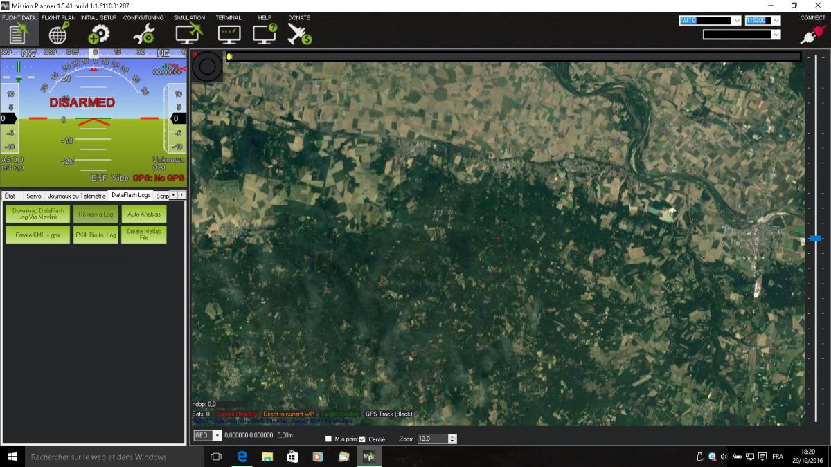

Ensuite, dans l'onglet Fly data, vous déroulez le menu horizontal pour arrivez jusqu'à Data Flash Log. (photo mission planner)
Vous cliquez sur Review a log, ouvrez votre fichier.bin. vous accédez à pas mal de paramètres dont je n'ai pas fait le tour encore, comme altitude mini, maxi, vitesse en mètre seconde ( j'ai fait 26 m/s soit 93.6 km/h, voir le sujet Aton 102 KMH) et votre vol dessiné sur la carte.
Vous pouvez ensuite convertir celui ci en cliquant sur Create  KML+gpx pour ouvrir avec google earth, vous visualisez vos parcours sur la carte en plus fun que Mission planner, avec un tas de trucs à découvrir aussi.
