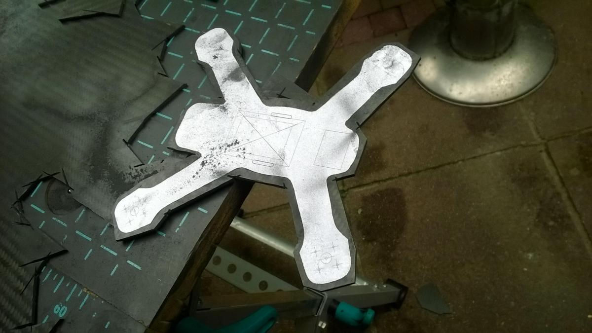

meganeura 273 Posté(e) 1 novembre 2016 (modifié) Bonjour à tous, Changement d'heure,journées courtes,froid,brouillard... C'est le moment de bricoller au coin du feu. J'ai ouvert les tiroirs magiques et mis de côté quelques pieces pour construire un nouveau mini. Je ne cache pas que le Q-Carbon 130 m'a bien inspiré , merci à TB250 pour nous l'avoir fait découvrir. Ma Dremel se morfond....elle s'occupera de découper le chassis dans du carbone 3K 2.5mm Le four est réduit à son utilisation conventionnel ...il est tout désigné pour produire le canopy en thermoformage PC 1 mm Je ne fais plus de bétises, je ne suis donc plus convoqué au Donjon....le contenu du pot de vaseline servira à faire rentrer l'ensemble des composants dans ce petit volume Moteurs : Emax RS 1306 Hélices : 3 pouces Esc : LittleBee 20 amp PDB : Matek micro PDB 5v/12V Controlleur : SkyHero CC3d Recepteur : Spektrum SPM 4648 Camera VTX : Eachine EF01 Lipo 3s ou 4s Pour le moment,j'ai déssiné et découpé le chassis dans dans carton, j'ai besoin de 140 mm de diagonal Ce qui me servira à faire le moule thermo est un assemblage de forex 3mm bleu et blanc poncé. Les couleurs me permettent de controler la symétrie,ensuite tirage en résine PU puis thermo en PC 1mm C'est un projet qui prendra beaucoup de temps,je posterais régulierement des photos,mais il y en a deja quelques une . Pour le moment il affiche 150 g sans batterie,mais il y a certainement quelques miettes à gratter avec les fils. Modifié 1 novembre 2016 par meganeura 1 chauvus a réagi à ceci Partager ce message Lien à poster Partager sur d’autres sites

meganeura 273 Posté(e) 1 novembre 2016 Ben c'es pas de ma faute ... J'ai acheté des plaques carbone 1 , 2 et 2.5 mm en 550 x 350, et toujours pas d'effet peau de chagrin. A découper des chassis si petits,asa part pas bien vite. Les anciens chassis ont rejoint le sanctuaire intergalactique et peuvent toujours être réutilisés en cas de casse. Je reste sur ce format de quad,l'inquisiteur derniere version vole quasi tous les jours et affiche plus de 200 sorties,c'est definitivement le format passe partout ! Partager ce message Lien à poster Partager sur d’autres sites

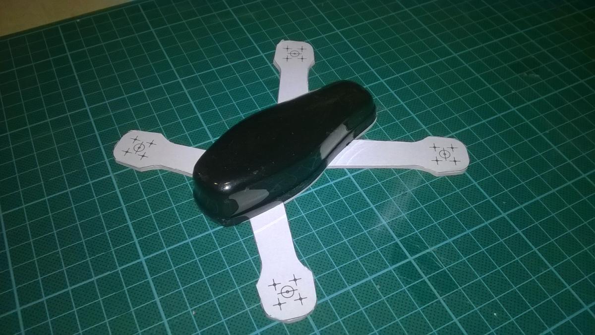

meganeura 273 Posté(e) 6 novembre 2016 Coucoux, Je n'ai pas avancé sur le chassis à cause du temps,donc j'ai terminé le canopy. Comme d'hab,je ponce le forex ( photo 3 ) , filler/putty...moule silicone,tirage en PU et thermoformage en PC 1 mm. Super chi...,1 mm c'est beaucoup,il faut secher les plaque pendant 2 heures à 120° ( sinon formation de bulles = propriétés du PC ) 220 ° avant le formage... ça donne une piece d'une rigidité impressionnante pour un poids de 6 gr. Et maintenant on attend le prochain week-end... Une idée des les 5 numeros et 2 étoiles pour le tirage de mardi ????? Partager ce message Lien à poster Partager sur d’autres sites

meganeura 273 Posté(e) 6 novembre 2016 Et le plus drôle : c'est la bôatathermo que j'avais fait pour l'indoustricktable que j'ai utilisé. Ma douce m'avait demandé de faire un grand rangement cet été...j'ai du oublier 3 ou 4 trucs... Partager ce message Lien à poster Partager sur d’autres sites

meganeura 273 Posté(e) 11 novembre 2016 (modifié) Bonjour à toutes On avance doucement mais on avance... Le chassis est découpé et percé dans du 3K 2.5 mm, les découpes du canopy test sont faites,et j'ai reçu un Eachine TX??? ??? car j'ai changé l'antenne CL par une vraie dipole. Et mainenant je dois arrêter car mon Papa et ma Maman à moi ( 52 ans de mariage !!! et 700 km pour un week end en famille) viennent nous rendre visite ...je prépare un râble de lievre et une tarte citron meringuée, Alors un coup de baguette magique et transformation de l'atelier en cuisine...ou le contraire, je ne sais plus Modifié 11 novembre 2016 par meganeura Partager ce message Lien à poster Partager sur d’autres sites
