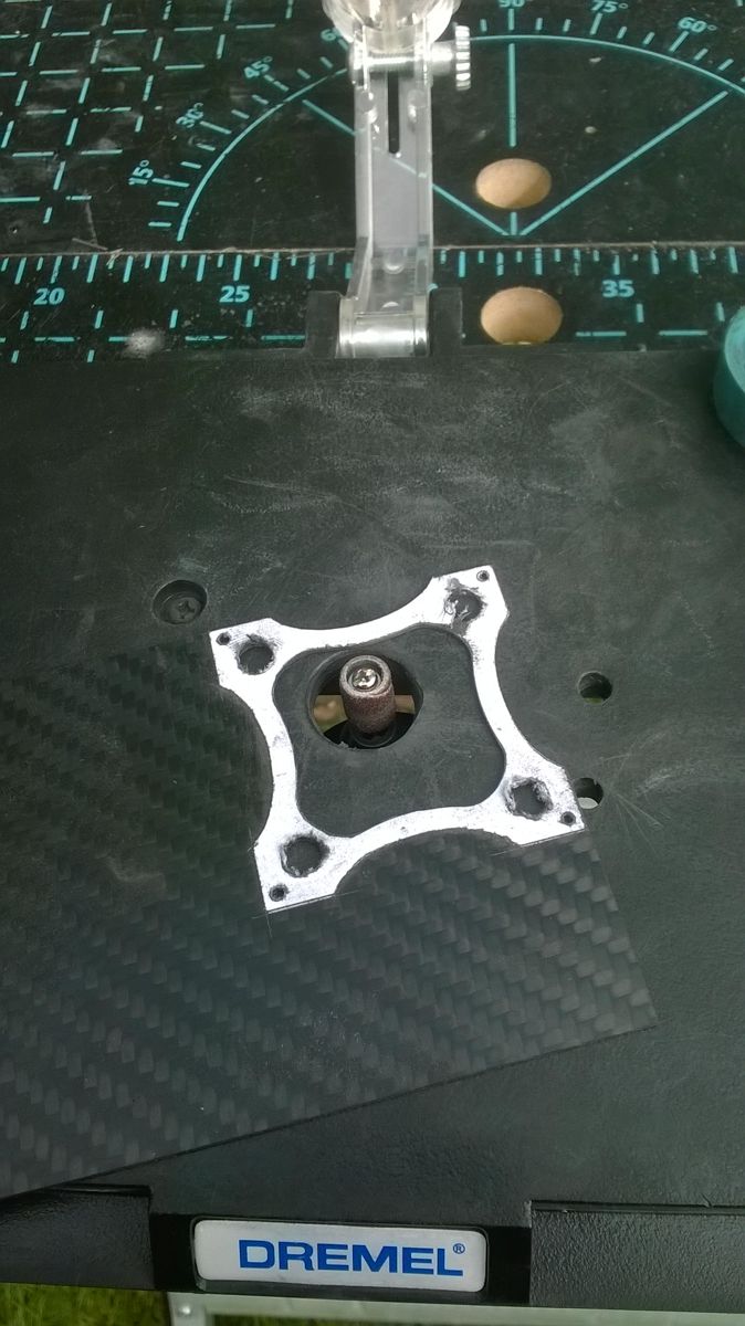

Kilauha 654 Posté(e) 11 novembre 2016 Salut, Avec quoi tu découpes ton carbone proprement autour de ton dessin ? (désolée si tu l'as déjà dit quelque part, je passe rarement ces derniers temps et j'ai peut être zappé). Elle rend super bien la canopy, j'en veux une comment tu comptes la faire tenir au châssis (même parenthèse que précédemment ). Partager ce message Lien à poster Partager sur d’autres sites
meganeura 273 Posté(e) 11 novembre 2016 Salut ma chouette, Tu VAS passer au carbone, je le sens La decoupe grossiere avec un disque diamant Proxxon ( 15 euro) et les détails avec la Dremel montée sur une petite table Dremel avex les cylindre papier de verre. C'est comme si tu travaillais dans lune motte de beurre : aussi tendre ! @ dronegirl, comme prommis Je ne posterais pas la photo des miettes 2 DRHONEgirl69 et Picasso2 ont réagi à ceci Partager ce message Lien à poster Partager sur d’autres sites

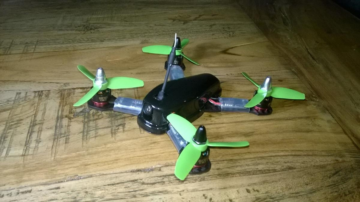

meganeura 273 Posté(e) 16 novembre 2016 Bonjour, Normalement,il devrait voler ce week-end. Contrairement au Q-carbon,la camera est inclinable -20 / +25° .Elle fait partie du canopy,donc en cas de crash violent elle sera epargnée ( ...ou pas ..) Il me reste a transferer l'electronique sur le chassis carbone,fraiser et peindre le canopy. Sans la batterie : 136 gr. Vivement ce week-end ! Partager ce message Lien à poster Partager sur d’autres sites

meganeura 273 Posté(e) 20 novembre 2016 (modifié) Ouiais, des sales cons et en plus c'était pas bon ... je rigole hein, j'ai mis l'émoticone La version quasi définitif,enfin,ce canopy me servira de gabaris pour les autres. ça vol nickel( dans la maison) je viens de me faire allumer par ma douce, fichtre donc ! Maintenant on va attendre le soleil et entre temps nous allons pider la CC3D NB : je suis très fier du choix du satellite qui amène un petit plus ...et un stock d'antennes de rechange ( hahahah) Modifié 20 novembre 2016 par meganeura Partager ce message Lien à poster Partager sur d’autres sites
the guitar hero 4 733 Posté(e) 20 novembre 2016 on dirait une blatte Partager ce message Lien à poster Partager sur d’autres sites
meganeura 273 Posté(e) 20 novembre 2016 Oh, fais pas le malin toi. Ma fille me parlait d'un ' doodkist' ( cercueil en français dans le texte )...elle, je l'épargne, c'est ma fille,mais toi,il pourrait t'arriver des bricoles.... Imagine que je lache mon armée de blattes nano particulées derriere ta mobylette, tu rigoles moins maintenant !!!! ( et toc, prends dans ton casque ! ) Partager ce message Lien à poster Partager sur d’autres sites
DRHONEgirl69 2 304 Posté(e) 20 novembre 2016 J'aime bien, et je la trouve mignonne ta bestiole Partager ce message Lien à poster Partager sur d’autres sites

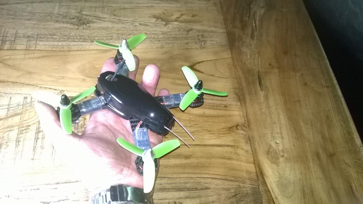

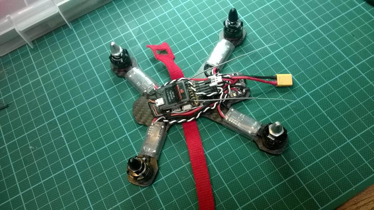

Kilauha 654 Posté(e) 23 novembre 2016 C'est bien rangé la dedans, je n arrive même pas à voir les composants pour m'en inspirer voir ça me redonnerai bien l envie de dépoussiérer mon matériel... C'est quoi comme caméra/émetteur ? Ça sert à quoi la petite prise qu'on voit sur la photo sans canopy ? Partager ce message Lien à poster Partager sur d’autres sites
meganeura 273 Posté(e) 23 novembre 2016 Salut ma chouette, La camera est une XT02 eachine, don't j'ai viré l'antenne CL poursouder une dipole. En utilisant la XT02 au lieu de la XT01, je compense la petite perte d'émission due à la dipole par une puissance plus élevée ( 300 m avant la neige,c'est pas mal !). Je precise que je ne vole pas dans l'espace europeen, mais dans un lieu secret, inaccessible par vous les terriens, car à des années lumiere de votre planète bleue. Je te poste ce soir une photo macro du montage. Partager ce message Lien à poster Partager sur d’autres sites
meganeura 273 Posté(e) 23 novembre 2016 Ah oui, la prise : Le canopy étant potentiellement indestructible,j'ai decide de monter le TX01 à l'interieur. En cas de crash violent ( mais vraiment violent *) le canopy se déclips,la prise se déconnecte,et il ny a pas de casse,la camera est protégée et épargnée. * à la maison,les crash tests se font sur le carrelage Partager ce message Lien à poster Partager sur d’autres sites

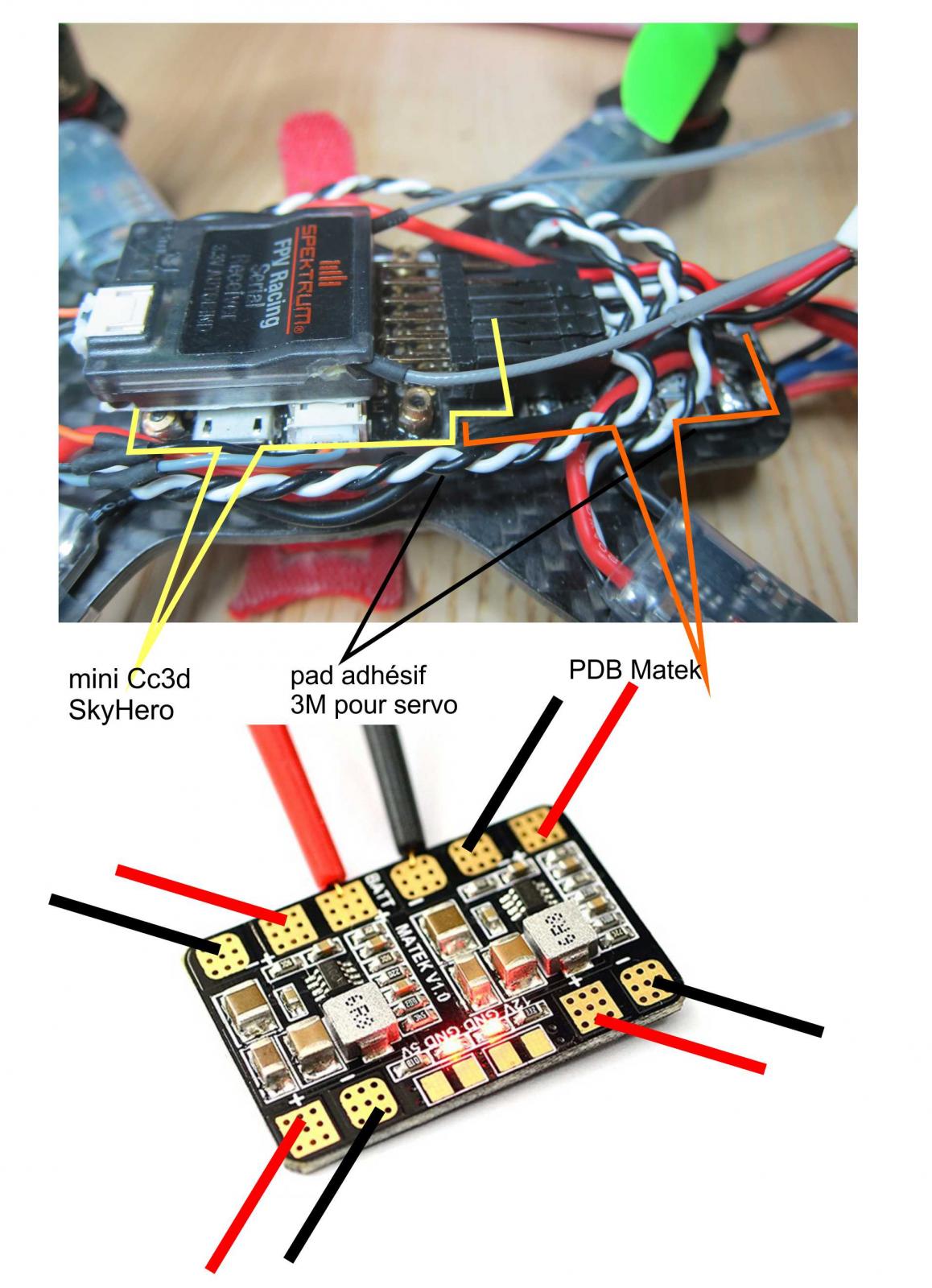

meganeura 273 Posté(e) 23 novembre 2016 (modifié) Voila voila La CC3d est une Skyhero dans son boitier alu, dont je n'utilise que la partie inferieure . J'ai fraisé les coins ( à droite sur la photo) pour permettre le passage des fils des moteurs/esc avant. Cette carte est la seule en mini cc3d à avoir un connecteur Spektrum DSMX en 3.3 V,rien besoin de bricoler. La PDB est une mini Matek bien pensée avec des emplacements +/- en quinconce et pas + d'un côté et - de l'autre, une sortie 12 V ( pas utilisée) et une 5 V qui alimente la CC3D et le TX eachine, les 2 sorties sont régulées et filtrées. La CC3D et la PDB sont fixées sur le chassis par des pad 3M pour servo , anti-vibrations, Le satellite est lui fixé avec du db face mousse classique mais super fin. Et pour les soudures,j'ai un fer Albatorien qui vient du fin fond de la galaxie : 45 w ( 350°) mais ne consommant que 23w, avec pannes interchangeables , prêt à souder en 2 mn ( 30 roros ) Les parties à souder ( fils,PDB...) sont enduites de flux à souder,la panne est nettoyée entre chaque soudure sur un pierre d'amoniaque,et magicité totale....... .......une seconde de contact et c'est une belle soudure bien brillante qui apparait ( applaudissements pour le magicien svp ) C'est bientôt Saint Nicolas, fais toi offrir un fer 'EXPRESS 49 23W' + une mini panne extra , un flacon de flux , une pierre d'amoniac et de la bonne brasure Sn60-Pb40 en 0.6 mm de section. C'est pas du pipo,tout est tellement rapproché et deja collé sur du db face, que si la brasure ne se répend pas instantanement....c'est cuit Bon, encore une fois,je fais mon malin,mais j'ai juste suivi les bons conseils de mon pote Bert (magasin d'electronique) Modifié 23 novembre 2016 par meganeura 1 Kilauha a réagi à ceci Partager ce message Lien à poster Partager sur d’autres sites
TB250 304 Posté(e) 23 novembre 2016 Bon, encore une fois,je fais mon malin,mais j'ai juste suivi les bons conseils de mon pote Bert (magasin d'electronique) Question bête, où trouves tu du flux ? Dans la boutique d'elec où je vais habituellement, ils n'en ont pas et n'en conseillent pas forcément... Partager ce message Lien à poster Partager sur d’autres sites
