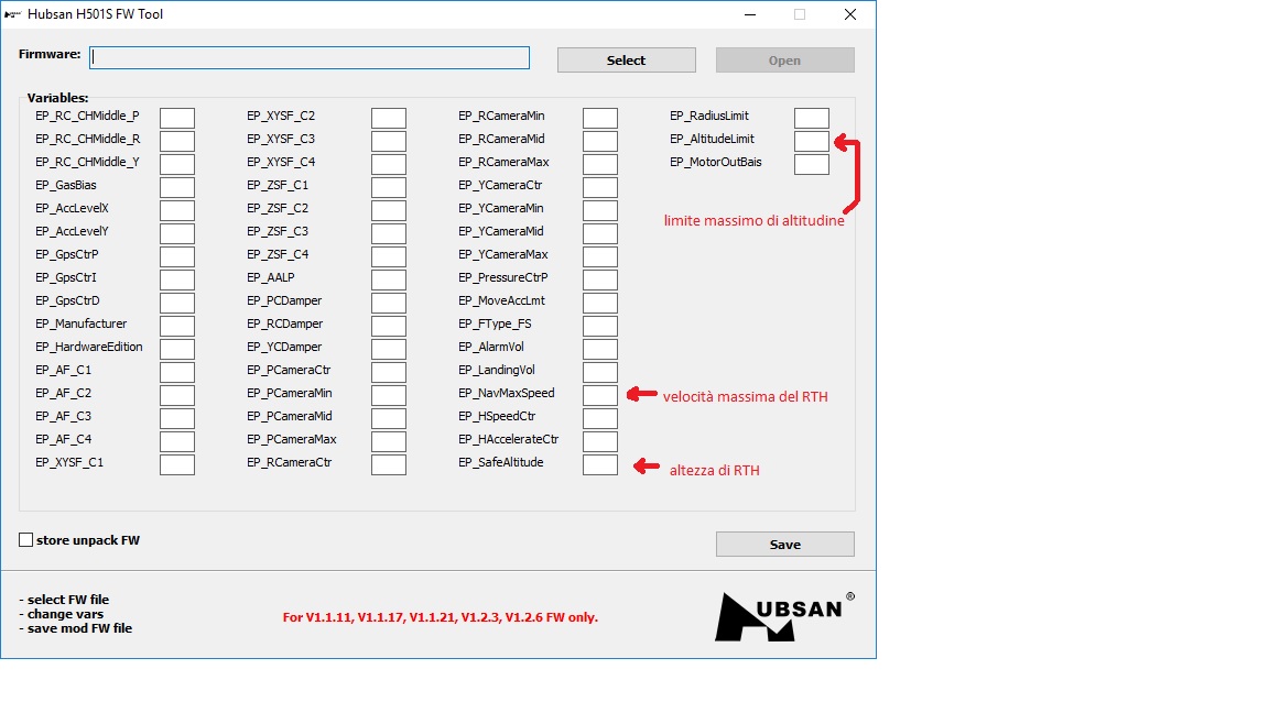

En fait il s'agit de ce logiciel (voir copie d’écran) qui permet à partir d'un firmware figurant parmis ceux listés, de créer un firmware "custom" avec ses propres paramètres comme par exemple :
   - altitude & vitesse de retour du mode RTH
   - régime de ralenti des moteurs
   - altitude limite (à fixer a 150m ou moins en France ; certains modèle livrés récemment en, France sont paramétrés à 250 m hic !!!)
   - une multitude d'autre paramètres dont celui de la vitesse en mode GPS (à identifier ? ; je n'ai pas creusé la question : cela ne me tente pas)
   - divers gains & paramètres de vol
Important : ce n'est pas une opération forcément anodine et sans risque ; à faire en connaissance de cause et sous sa propre responsabilité....  J'aurais tendance à la déconseillée

oui pas évident j'ai donc modifier 2 paramètre je ferais un teste demain matin je vous tien au courant j'ai modifier l'altitude qui était sur 250 j'ai mis 150 et pour la vitesse j'ai taper un peut au hasard j'ai toucher EP_GpsctrI=10 j'ai mis  EPGpsctrI=30 pour l'altitude  EP_AltitudeLimit=250 j'ai mis  EP_AltitudeLimit=150 je voi nul par marquer  EP_GpsSpeed= ????

premier teste ce matin aucune différence pour la vitesse en mode gps donc je re mai d'origine et je change un autre paramètre sa va être chaud de trouve je sais mème pas si la vitesse en mode gps est bien la dedans ?  paramètre changer ce matin je re teste derrière   EP_PressureCtrP=30 j'ai mis   EP_PressureCtrP=50
la non plus pas de différence sur la vitesse en mode gps ? donc la je vais attendre un peut d'aide car la je voie plus du tout je re mais a l’origine
j'ai encore fait un dernier teste en modifiant  EP_XYSF_C1=5 j'ai tester avec la valeur  EP_XYSF_C1=30  j'ai pas vu de différence non plus ? la je demande de l'aide car je voie plus ?
je demande juste un peut plus de vitesse en mod gps rien de plus si possible ? mais la j'ai un doute
En fait, pas forcément simple sans savoir à quoi correspondent précisément ces paramètres, car, il possible qu'il faillent en modifier plusieurs ( filtrage, gain, etc) pour gagner en vitesse avec GPS.  Je fais des recherches en ce sens......

J'ai également fait quelques recherches sur Internet et d'après ce que j'ai lu, la vitesse maxi avec le GPS serait le même paramètre que pour le "retour to home" soit 5 m/s (18 Kmh).
Quelqu'un est-il chaud pour faire un essai à 10 m/s ?  :dingo-helico:

Le logiciel pour modifier le firmware ne fonctionne pas avec ma version de firmware, trop récent pour lui.
Par contre, le logiciel permettant de modifier le firmware directement sur le drone fonctionne et sur la ligne concernant la vitesse en mode "retour to home et GPS" il y a un conseil entre parenthèses que je préfère respecter même si je ne comprends pas pourquoi !
Je n'ai plus le texte sous les yeux, mais pour résumer, c'est écrit : " tout changement peut occasionner un crash" sur la ligne de paramètre qui m'intéresse !  :(
Pourquoi il pourrait voler à 12,5 m/s en mode manuel et qu'il y aurait un risque de crash au-delà de 5 m/s avec le GPS ?  :reflechir:
