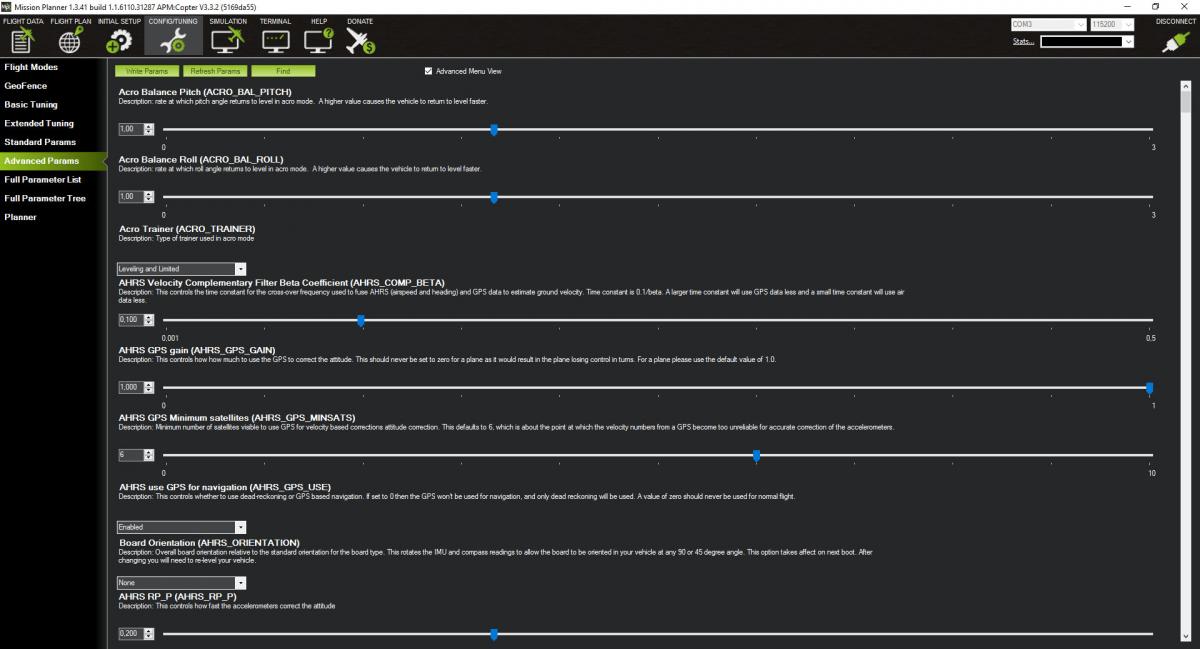

Bowie 99 Posté(e) 12 novembre 2016 Bonjour, Mes recherches sur l'aton et ses caractéristiques sont très excitantes ! si si ! Ce drone n'en fini plus de me surprendre ! La carte de vol serait une pixhawk4 : Un contrôleur de vol haut de gamme (120 à 150€ minimum). Traxxas serait partit de cette bonne base pour faire une carte contrôleur / récepteur tout en 1, mais personne n'est dupe. Il s'agit bien de d'une base pixhawk4. Ce n'est d'ailleurs pas un secret puisque l'on retrouve cette information sur le site relatif à cette dernière. Je vais allez droit au but : le logiciel mission planner recommandé par Traxxas pour analyser les données de vol de l'Aton sur une carte SE embarquée, permet aussi de se connecter à la fameuse carte de vol : la prise mini usb est d'ailleurs utilisée à cet effet ! Devinez ! une fois connecté, des milliers de paramètres sont modifiables tels que : - PID (paramètres de gain de controleurs : cela ouvre la porte à tout !!) les "FPVistes" apprécieront ! - vitesse de retour RTH - mode de fonctionnement du RTH - monitoring tension, courant; etc - il y en a trop pour tout décrire ici !!! Je rêve d'un mode sport avec Gyro ou l'incidence n'est plus limitée à 80% ! C'est ENOOOOOOOOOOOORME !!!! Avant de commencer à tester tout cela gentiment et progressivement, voici quelques copies d’écran pour saliver.....(évanouissement !!!) 1 stuka a réagi à ceci Citer Partager ce message Lien à poster Partager sur d’autres sites

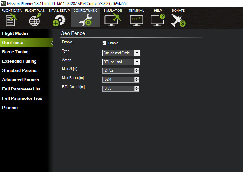

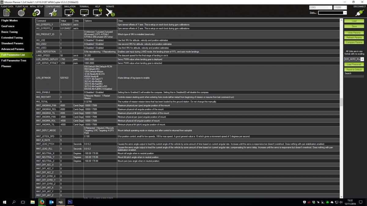

Bowie 99 Posté(e) 14 novembre 2016 (modifié) Ci joint la liste des paramètres de vol (pièces jointe). On peut déjà identifier facilement : FENCE_ACTON : permet de choisir si le déclenchement du RTH sur dépassement du périmètre effectue une alerte sonore ou un retour RTH FENCE_ALT MAX : altitude max avant de déclencher un RTH (accessible sous l'appli flightlink) FENCE MARGIN : Marge permettant de controler l'Aton lorsque le mode RTH est déclenché sur dépassement de périmètre en vue d'éviter un obstable (par défaut 2m) FS_BATT_VOLTAGE : Valeur de tension faible avant de déclencher un RTH (par défaut 10,5 volts) LAND_SPEED : Vitesse de descente durant la phase d'atterissage (50cm/s par défaut) ANGLE_MAX : Angle d'incidence maximum en mode sport (75° maxi à partir de flightlink). Il devrait être possible d'aller encore plus loin ACRO_TRAINER : permet de faire sauter les dernières barrières en mode expert (vitesse de rotation, etc....) Tout lister serait trop long, mais petit a petit je compte essayer les plus pertinents pour moi, à savoir ceux listés au début de ce post..... ATON PARAMETER DESCRIPTION.zip Modifié 14 novembre 2016 par Bowie 2 lebidet et stuka ont réagi à ceci Citer Partager ce message Lien à poster Partager sur d’autres sites
