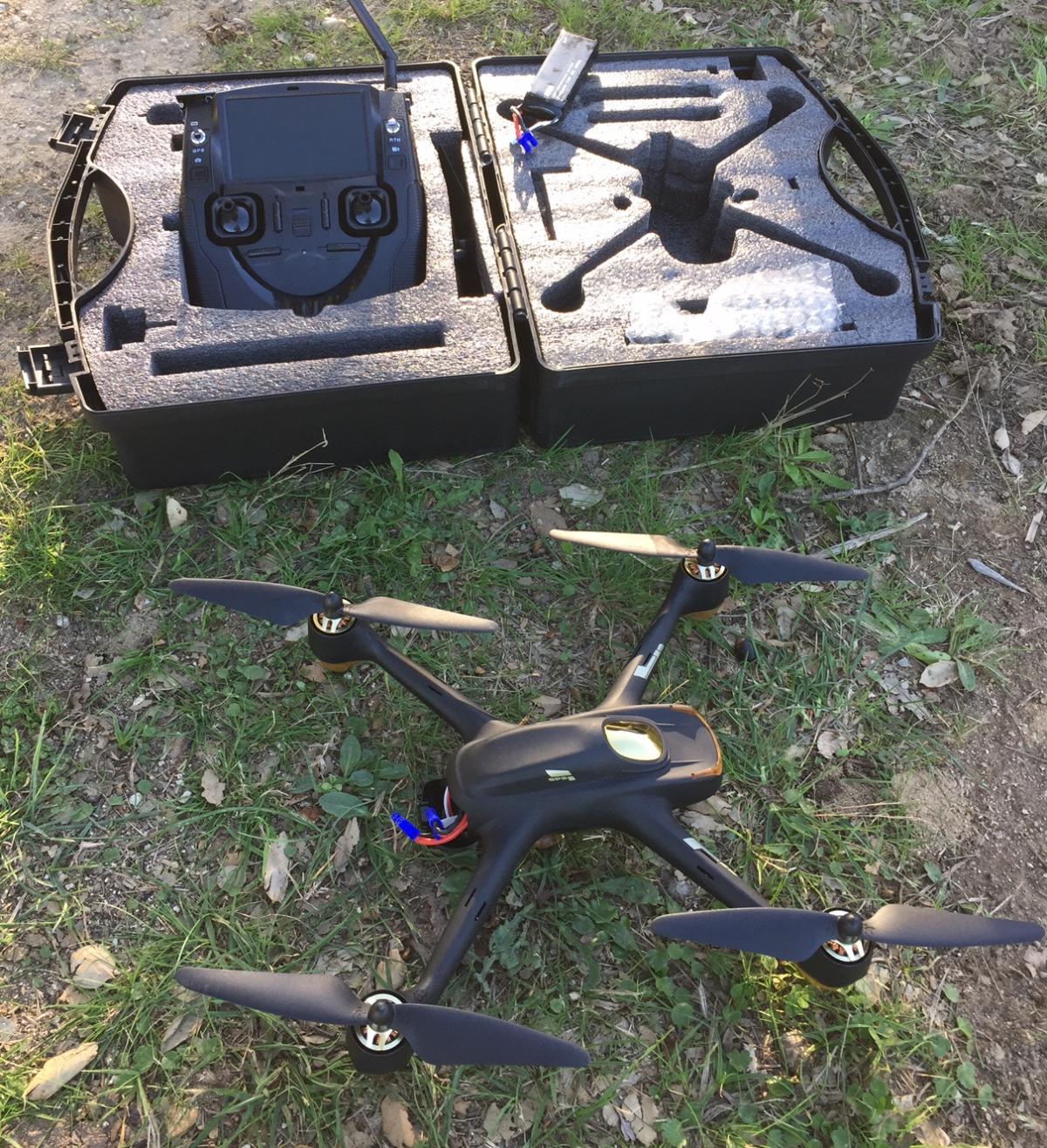

Marc Vandecapelle 80 Posté(e) 12 novembre 2016 Bonsoir à tous, Et bien voilà, me voici officiellement possesseur d'un H501S !?! Je remercie au passage Lapoche, pour m'avoir vendu ce beau petit joujou !! Des réceptions ce matin, premier réflexe "Charge des batteries". Ensuite petit tour du propriétaire, tout m'a l'air de bonne facture, mise à part le chargeur un peu light et la RC qui ressemble à un jouet, mais ça je le savais...... Avant toute chose, petit Check sur Goog-Map, pour trouvé l'endroit idéal pour faire mon premier vol d'essai, une petite prairie entouré de champs de vignes au top !! Donc me voici arrivés au lieu dit, Déballage de l'attirail, (je joins 2 photos, celle du joujou et de son environnement!) Démarrage du protocole pour mettre la machine en route, respect des consignes de sécurité (novice oblige) 1ère impression, Cela correspond à ce que je m'attendais le H501S réagit bien, et je parle en temps que néophyte, Pour commencer doucement je me suis fixé des limites, 20m d'altitude et 150m de distance max. histoire de garder un visuel et ne pas trop m'approcher des habitations. Par contre au bout de quelques manœuvre simple, surtout une, une boucle dans le sens horaire, Le drone ne veut pas finir sa boucle et quand je lache tout, il me fait un tour complet sur lui même dans l'autre sens, étrange ??? Peut-être un besoin de peaufiné les réglages et faire une petite mise à jour ?? (À vous de me dire ?) Je renouvelle mon test demain, la météo est de mon côté demain matin !?! Suite au prochain épisode........ ;^) Partager ce message Lien à poster Partager sur d’autres sites

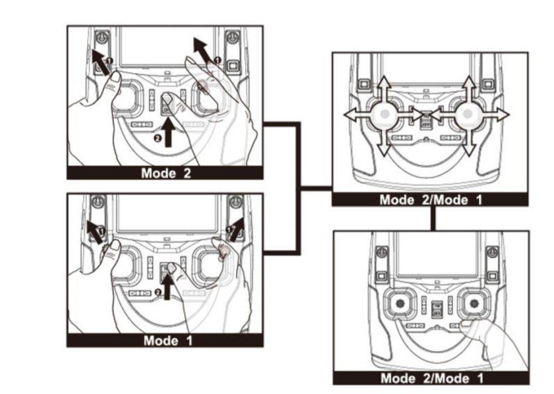

jycert 22 Posté(e) 14 novembre 2016 Tiens je te joins le pdf traduit par studiosport . Pour le gyro il y a une étape de calibration que tu déclenche à partir de la radiocommande et là tu étalonnes le gyro . Pour les manches , tu allumes la radio simultanément en ayant mis les 2 sticks en haut à gauche , puis tu les bouges dans tous les sens et tu sort de la manip en appuyant le trim du bas droit ! voici la photo : j'éspère que tu y arriveras guide_d_utilisation_du_h501s.pdf 1 Marc Vandecapelle a réagi à ceci Partager ce message Lien à poster Partager sur d’autres sites
Marc Vandecapelle 80 Posté(e) 15 novembre 2016 Salut Jycert, Je viens de faire le test de la manipulation que tu m'a transmis : 1er Test -> manipulation MODE 2, aucun résultat fait toujours des cercles !! 2ème Test -> manipulation MODE 1 et retour en MODE2, toujours pareil des cercles !! Je joins une vidéo afin de voir mon problème !! Pour info, j'ai trouvé une manipulation pour le gyroscope, mais c'est pour X4 H107 FPV (vidéo) ? (Fonctionne telle pour H501S?) Une âme charitable, pour m'aider s'il vous plait, parce que la je sèche Partager ce message Lien à poster Partager sur d’autres sites
jycert 22 Posté(e) 15 novembre 2016 Salut, ton problème semble sérieux ! En effet c'est exactement comme si les 3 voies directionnelles de ta radio étaient mixées (absolument impossible sur cette radiocommande ), donc si on prend du simple vers le compliqué dans l'ordre fait une photo de l'écran radio lorsque elle affiche la version (dans le menu) ensuite : _appairage drone/radio _calibrage des manches _calibration compas (page 8 du manuel) _test Si rien ne change ,je pense que l'emetteur a un souci ! bon courage Partager ce message Lien à poster Partager sur d’autres sites
