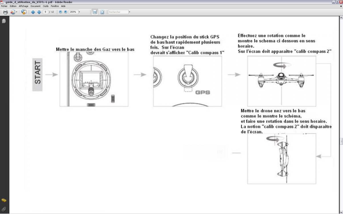

Paradise 21 Posté(e) 17 novembre 2016 Affirmatif Paradise, je rajoute même avant le stick droit en bas et le va-et-vient avec le GPS, autrement il ne décolérait pas. C'est quoi ca ? Jamais entendu parlé... Tu peux détailler ? Le mien, je calibre les 2 compas, j'attends + de 6 sattelites, j'arme les moteurs, et go. Par contre, pour le compat 2 je le fais tourné dans le sens horaire, comme stipulé dans la notice de StudioSport. La manière que j'ai décrite est celle de ma notice Hubsan; et je trouve logique d'inverser les 2 rotations; bien que je ne pense pas que ca gêne en quoique ce soit... Partager ce message Lien à poster Partager sur d’autres sites
Marc Vandecapelle 80 Posté(e) 17 novembre 2016 Salut à tous, Salut Marc, désolé de tes soucis. Juste une petite réaction par rapport au Headless : sur mon H501S, je dois l'activer (le headless) lorsque le drone me tourne le dos, sinon c'est effectivement le bazard (tu as écrit que tu l'activais drone face à toi). Voilà, je ne vois pas forcément le rapport avec tous tes soucis, mais au cas où.Et sinon, aurais-tu la possibilité de tester avec une autre radio ? Histoire de cerner le problème un peu mieux. @Diabolo63: pour headless, il est vendu pour pouvoir ramener le drone vers toi dans n'importe quel position ! Et non je n'ai personne sous la main qui a le même type d'engin (j'arrive à avoir Be-Bop 2 ou Phantom 3) C'est quoi ca ? Jamais entendu parlé...Tu peux détailler ?Le mien, je calibre les 2 compas, j'attends + de 6 sattelites, j'arme les moteurs, et go.La manière que j'ai décrite est celle de ma notice Hubsan; et je trouve logique d'inverser les 2 rotations; bien que je ne pense pas que ca gêne en quoique ce soit... @Paradise : voici les document sur les quels je me fie : et guide_d_utilisation_du_h501s-6.pdf 2) Disposes-tu des bons firmware ? Je sais que pour le H501S, certains firmware sont a déconseiller, d'autres recommandés. A voir dans ce forum (ou sur xavdrone); je ne pourrais pas t'aider, ne disposant pas de ce modèle.Attention, ton ensemble radio + drone disposent chacun de leur firmware, il y en a donc au moins 2. @Paradise : voici ce que je peux lire sur la RC : H501S V1.1.6 au démarrage et dans le menu -> RC V4.2.6 / LCD V1.3.2 (par contre je n'ai que 2 lignes, mais dans pas mal de post, j'en vois 3 ! ) Partager ce message Lien à poster Partager sur d’autres sites
