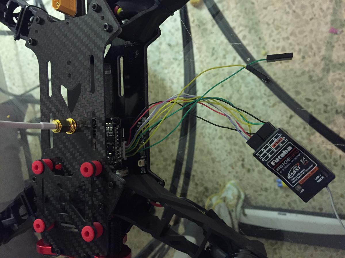

alors ben voila j'ai quelques soucis avec mon drone EACHINE. Premierement lors de mon achat, j'ai constaté que la carte NAZE 32 n'etait alimenté que lorsque le PC etait branché.
Apres verif c'etait une inversion de polarité sur la nappe Noir (jonction entre la NAZE et le corps).
Bref retour aux reglages et la c'est un des ESC qui deconne. Bref impossible de lancer un des moteurs... j'avoue que je craque un peu...
j'ai un poil besoin d'aide aussi pour le reste des branchements. un gras de mon club ma expliqué, que le branchement de la NAZE 32 sur le recpteur est simple. Juste a prendre un par 1 les fils de la naze et les brancher dans l'ordre.
Ma question est la suivante :
pour le branchement suis bon : premieur plug (3 fils Noir, rouge et blanc) sur le canal 1
                                                   second plug (violet) canal2
                                                   troisieme (jaune) canal 3
                                                   quatrieme (vert) canal 4
                                                   5 eme (jaune) canal 5
                                                   6 eme (noir) canal 6
Voila merci

 dans l'ordre
mon eachine est un racer 250
ma naze 32 a comme connecteur un jst - sh 8 fil (je pense)
ma radio est une T8FG super et mon recepteur un R6106 futaba
Arf, je ne connais pas FUTABA ! mais deux choses.
1) Tu plug toujours le câble signal du coté de la marche d'escalier du boitier du récepteur.
Tu évites ainsi les problèmes de polarité.
2) FUTABA = sauf ULTRA MEGA BOURDE de ma part, AETR.
Tu dois donc câbler tes fils en suivant ca :
1 = ROLL
2 = PITCH
3 = THROTTLE ( tu dois y mettre le câble avec 3 fils )
4 = YAW
5 = Aux 1
6 = Aux 2
Lorsque je regarde ta photo, c'est donc pas bon.
Faut corriger.
Ensuite, pour les autres câbles, tu y vas dans l'ordre.
De tout façon, pas de panique, lorsque tu vas vérifier tes voies dans Cleanflight, ou autre, tu vas vérifier que tout est OK. Si c'est pas le cas, tu changeras.
Tu décolles pas sans avoir tout contrôler :)
