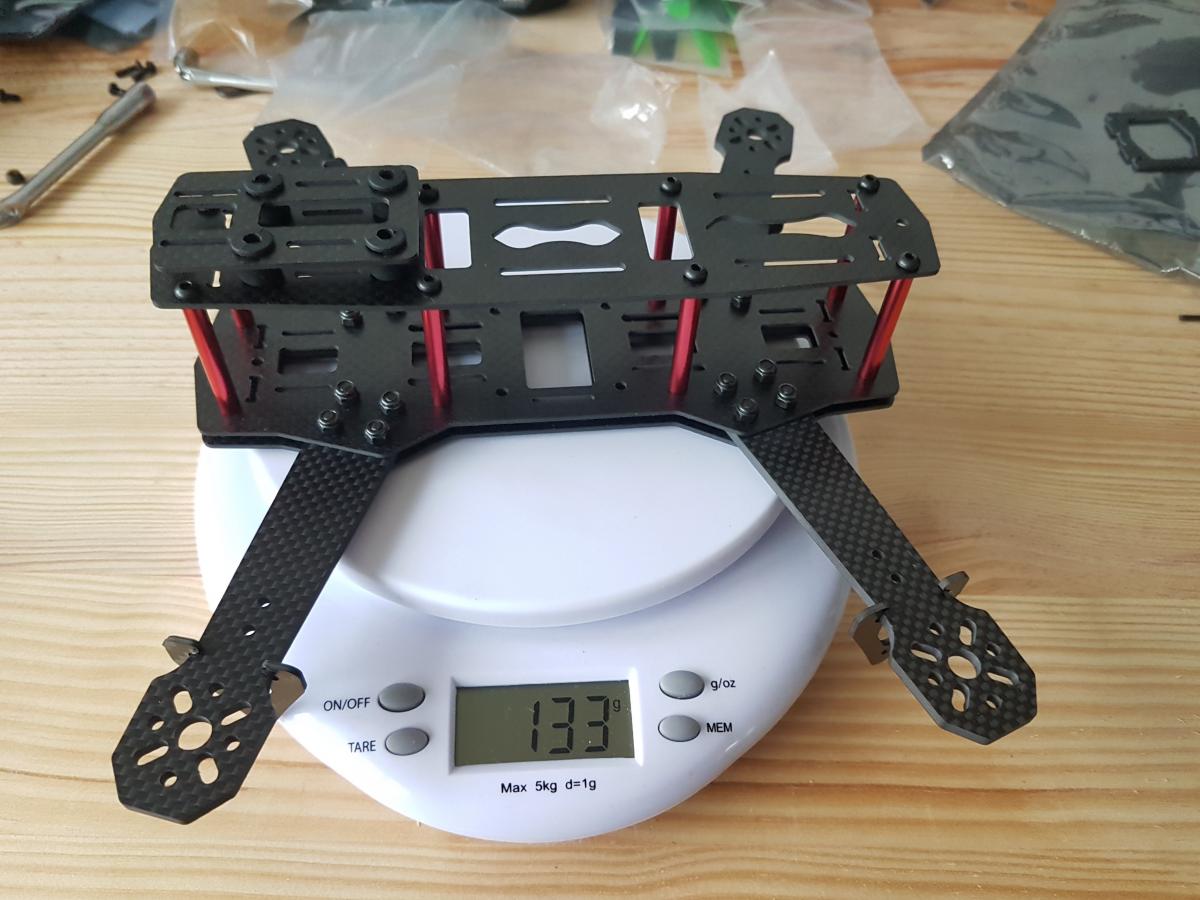

Glute 1 Posté(e) 23 novembre 2016 Bonjour tout le monde ! mon premier post sur mon (futur) drone qui n'est pas encore arrivé mais que j'attend très très fort je fait ce post pour vous présenter mon drone bien évidement mais aussi pour avoir des conseils sur les différentes pièces pour savoir ce que vous en pensez et si vous avez des suggestion ou tout simplement me dire j'ai fait des boulettes lors de la commande, je reprendrais ce post plusieurs fois lorsque j'aurais reçu toutes les pièces et que je ferait le montage. pour ce qui est des pièces : Châssis : ZMR 250 carbon Moteurs: DYS SE 2205 2300kv Racing Edition ESCs: Racerstar RS30A BLheli (j'avais pris des 20A mais les moteur consomment plus que ca ) Hélices: Gemfan 5045 fiberglass nylon Contrôleur de vol: Emax skyline 32 naze32 Batteries : ZOP power 4s 1100mAh 65c Radio: fly sky i6x Récepteur: FS IA10 c'est a peut près tout voyez vous des choses que j'aurais oblier, des composants a remplacer ? merci de m'avoir lu ! Partager ce message Lien à poster Partager sur d’autres sites

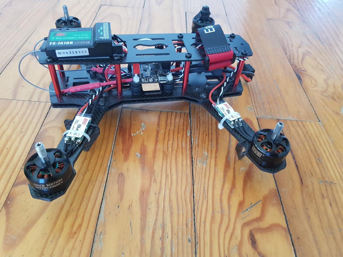

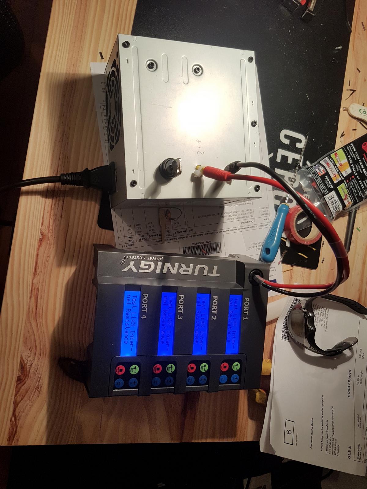

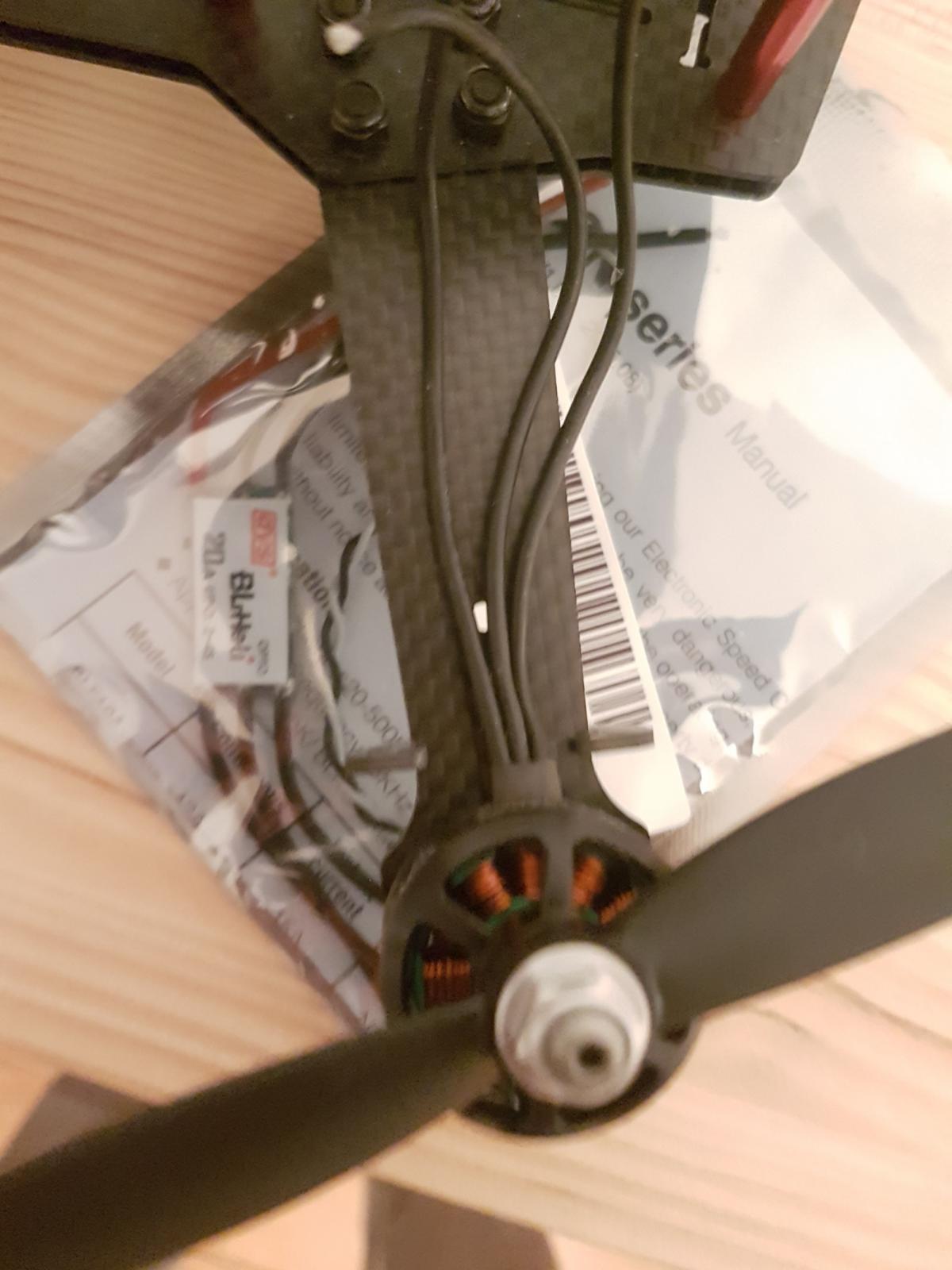

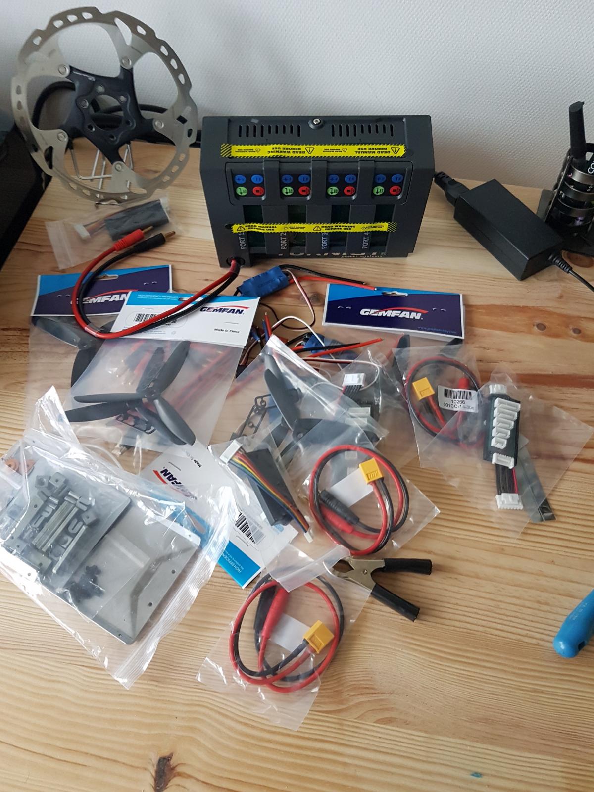

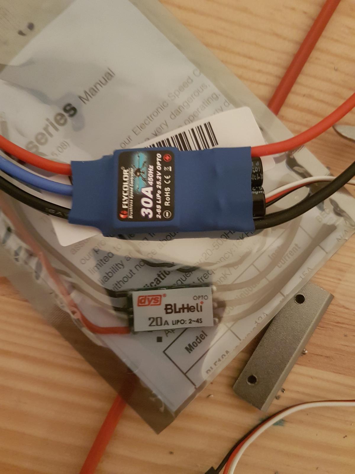

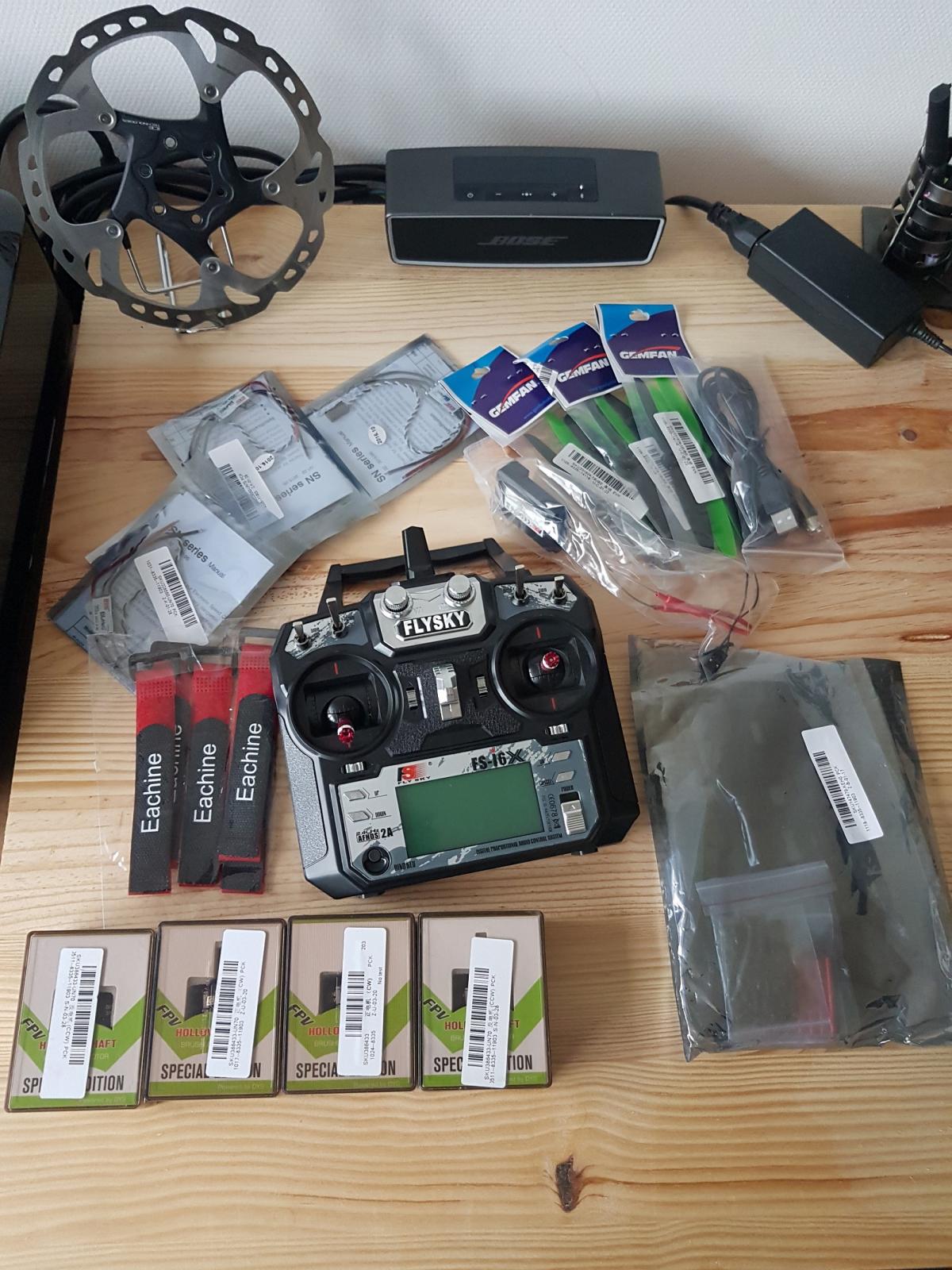

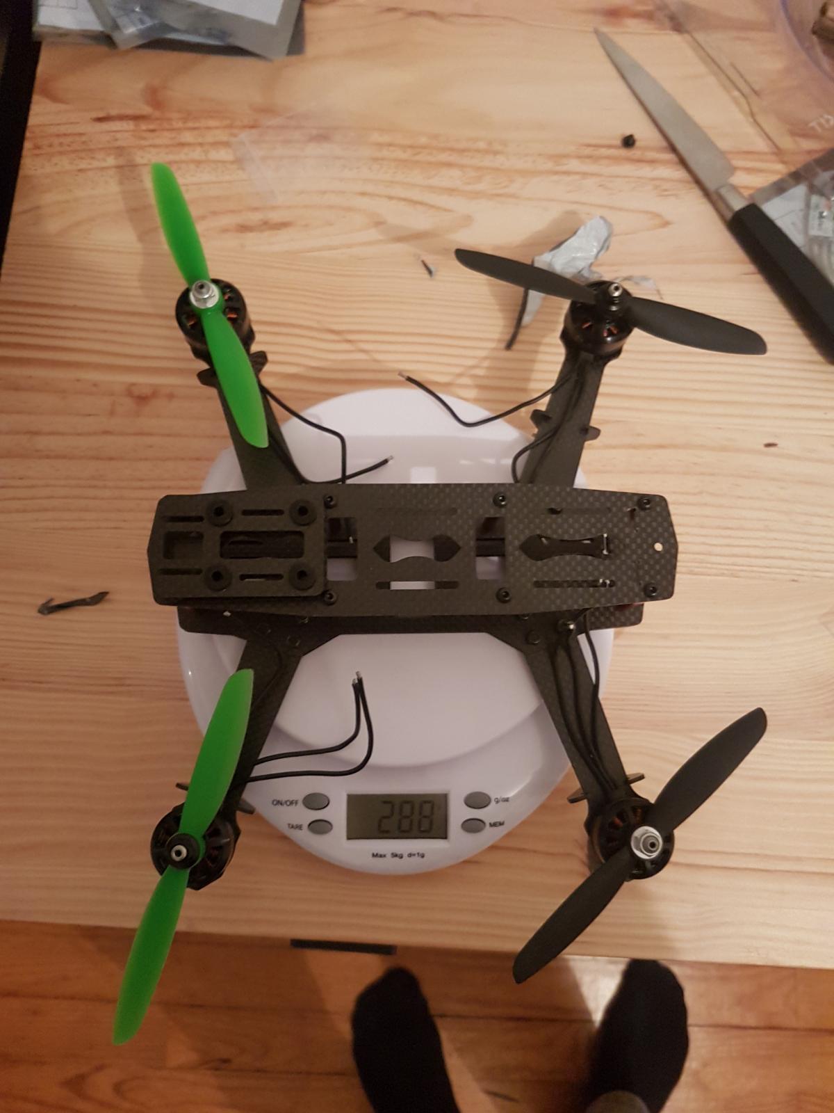

Glute 1 Posté(e) 28 novembre 2016 Ça y est je suis comme un dingue les premiers colis sont arrivés il manque plus que les batteries et le contrôleur de viol vol le premier colis : Dans ce colis on trouve: la radio Flysky I6X avec le récepteur FS-IA10B le châssis ZMR 250 4 moteur DYS 2205 2300kv race edition 4 ESC DYS 20A BL HELI 3 sache de 4 hélices 5045 gemfan des straps pour batterie J'ai a peine eu le temps de monter le châssis que le deuxième colis est arrivé le deuxième colis dans ce colis on trouve : 4 ESC fly color 30A un chargeur turnigy TQ4 une boite de sécurité pour faire charger les LIPO 8 hélices gemfan 5045 tripales et des câbles pour le chargeur Voila j'ai monter les moteur avec les helices bi pale pour voir ce que ca donnait Je me suis arréter ici pour le montage de mon drone car comme vous avez pu le constater j'ai 2 sortes d'ESC car jai vu que le moteurs pouvait absorber jusqu’à 30A mais mes batteries font 1200Mah et 65C ce qui veut dire qu'elle peut lâcher 70A a peut près sur 4 moteurs ça fait 17A... 2eme problème les 30A sont ÉNORMES 1 esc 30A pèse 22g un 20 A sous emballage 10... bref j'ai besoin de votre aide voila quelques photos: du coup je me suis tourner vers l'allim 12V du chargeur a la base je ne voulais pas d'un chargeur 12V car un chargeur + alim coûtait super cher sauf qu'un matin j'ai eu la bonne idée d'ouvrir la porte du placard et j'ai vu une vielle alim ATX ( de pc fixe) de 480W du coup je l'ai bricolé et elle me sort du 12V avec une puissance d'a peut près 400W voila le montage PS: j'avait pas le gout d'aller en ville acheter des fiches banane du coup ça fait un peut cheap mais ça marche ^^ Partager ce message Lien à poster Partager sur d’autres sites
the guitar hero 4 733 Posté(e) 28 novembre 2016 jai vu que le moteurs pouvait absorber jusqu’à 30A Ça c'est en 5s, en 3 s 17 A maxi et ta batterie peut donner 78 ampères. Ça devrait aller Partager ce message Lien à poster Partager sur d’autres sites
Glute 1 Posté(e) 28 novembre 2016 Ça c'est en 5s, en 3 s 17 A maxi et ta batterie peut donner 78 ampères. Ça devrait aller J'ai pris des batteries 4s ^^ Envoyé de mon SM-G935F en utilisant Tapatalk Partager ce message Lien à poster Partager sur d’autres sites
Glute 1 Posté(e) 28 novembre 2016 J'ai pris des batteries 4s ^^ Envoyé de mon SM-G935F en utilisant Tapatalk 22 amperes en 4s il vaut mieux mettre quels esc du coup ? Envoyé de mon SM-G935F en utilisant Tapatalk Partager ce message Lien à poster Partager sur d’autres sites
the guitar hero 4 733 Posté(e) 28 novembre 2016 les 30 A Partager ce message Lien à poster Partager sur d’autres sites
Glute 1 Posté(e) 28 novembre 2016 Merci je les monterais demain Envoyé de mon SM-G935F en utilisant Tapatalk Partager ce message Lien à poster Partager sur d’autres sites

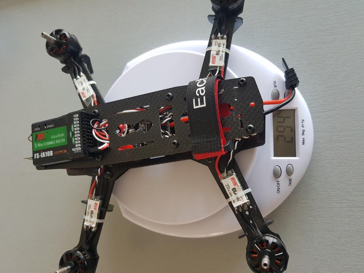

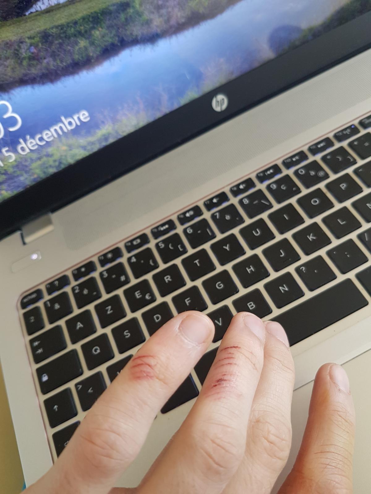

Glute 1 Posté(e) 5 décembre 2016 Bonjour a tous, des nouvelles de mon drone ! j'avais fini de le monter et de le programmer j'ai fais un petit vol d’essais qui c’était bien passer mais je n’était pas du tout satisfait de la propreté du montage et le trouvait un peut trop virulent j'ai donc changer les esc et passé sur les 20A. J'ai donc recalibré ma carte et refait les réglages des moteur et la ça a été le drame.... l'accident complètement débile.... j'ai éternué lorsque je réglais la vitesse mini des moteurs du coup moteurs plein fer.... comme un débile je n'avait pas enlevé les hélices. Elles m'on bien fait comprendre que c'est pas bien de faire ça. bref 4 coupures à l'auriculaire pas trop méchantes, 11 à l'annulaire dont une qui pique un peut, 1 au majeur de rien du tout, et 4 bien profondes à l'index ou la je douille vraiment mai je ne peut m'en prendre qu'a moi même.... même si j'étais pressé j'aurais au moins du enlever les hélices. Pour finir faites attention à vous c'est pas une partie de plaisir quand ça arrive... je pense que certains pourront témoigner ^^ Partager ce message Lien à poster Partager sur d’autres sites
legnolpi 306 Posté(e) 5 décembre 2016 tu as de la chance que ça soit pas plus sérieux . mais c'est bien de témoigner de ses erreurs. Avant d'acheter mon premier drone , je me suis farci des vidéos de drone-fail , lipo fire . ça aide bien à comprendre les enjeux de la sécurité. Partager ce message Lien à poster Partager sur d’autres sites
Glute 1 Posté(e) 5 décembre 2016 je suis au courant de tout ça, c'est vrai que ça aurais pu être pire, ça pourrait aussi être moins pire, quoi qu'il en soit la sanction est tombé et si cet accident peut empêcher a certaines personnes de faire cette boulette tant mieux. moi en tout cas je me suis fait avoir une fois mais certainement pas deux ! on ne m'y rependras plus. Partager ce message Lien à poster Partager sur d’autres sites
