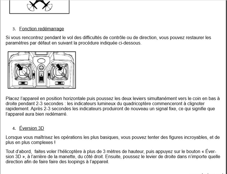

Bonsoir , avez vous essayer la fonction redemarrage decrite dans la notice ?

Voici la partie de la notice qui pourrait peut etre vous etre utile.
Fichier(s) joint(s)

Waouw tout d'abord merci pour la rapidité...
Le redemarrage oui deja tentė plusieurs fois mais rien n'y fait...
Calibration radio oui je vais me pencher la dessus bien que je ne sache pas si je peux le faire sur ce model.
