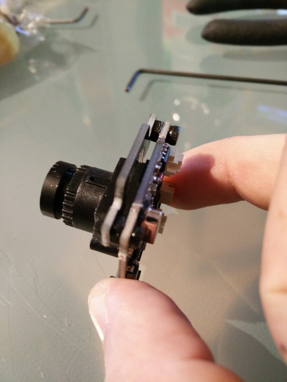

Ce matin j'ai incliné un peu plus la caméra vers l'arrière, l'angle permis d'origine est vraiment pas ouf, même avec mon niveau de pilotage très bof, je passe mon temps à regarder le gazon, on va commencer par une épaisseur d'écrou, on verra ensuite pour de plus grosses entretoises, sous réserve que ça passe dans la façade.
