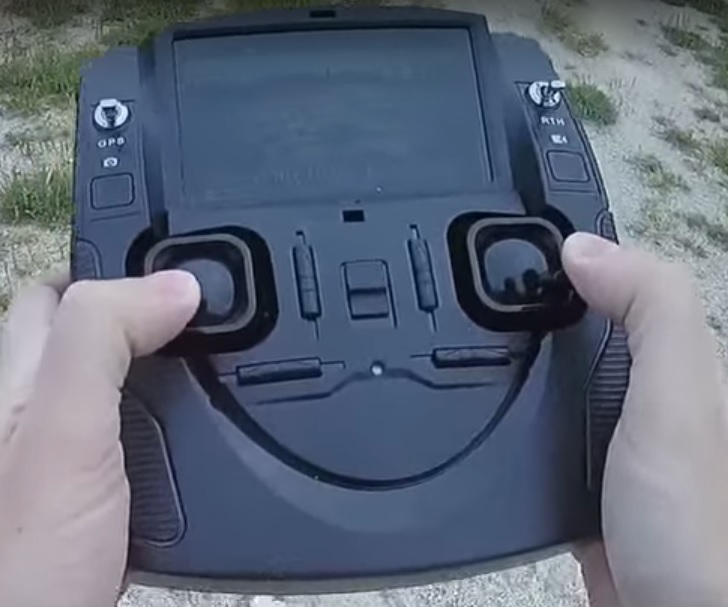

j'ai fais l’acquisition de mon premier drone, Hubsan FPV X4 DESIRE H 502s,
après le calibrage je n'arrive pas à faire démarrer le drone, les différents leds s'allument, mais les hélices ne tournent pas.
Quelqu'un pourrait il me renseigner,
merci !!

J'ai un Hubsan X4 mais un H107D+ FPV, alors je sais que celui que tu as est différent, mais je sais aussi que les Hubsan X4 ont une façon pour le lancement du drone essaye avec le joysticks de gauche a 7h et celui de droite a 5h.
essaye de le voir la dessus

ici il est écrit que si pas de réception GPS les moteurs ne démarre pas pour tester tu sait désactiver via Fly When no Gps

C'est bien la manip a faire page 5.

ok, je viens de tester a l’extérieur, avec le gps, j'ai réussi a le faire démarrer, mais j'ai un moteur qui tourne un peu moins vite, je pense qu'il y a quelques réglages à faire, merci pour ta réponse.
