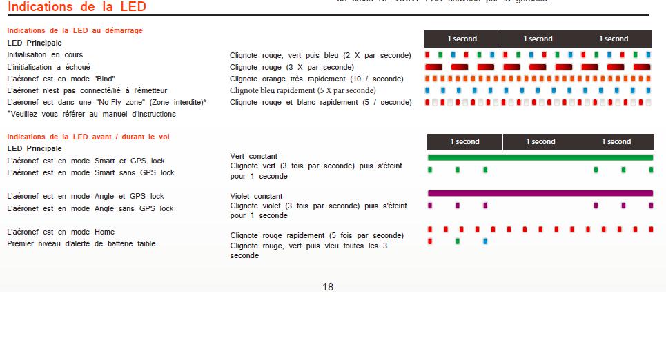

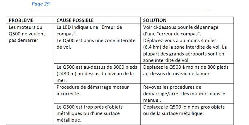

Jean Philippe 217 Posté(e) 6 janvier 2017 Mon Q500 est à jour et je vole sur un aérodrome sans aucun problème. C'est bizarre, regarde la notice (extrait en pièce jointe) Partager ce message Lien à poster Partager sur d’autres sites
Eric51200 3 162 Posté(e) 6 janvier 2017 C'est pourtant la réalité. Partager ce message Lien à poster Partager sur d’autres sites
