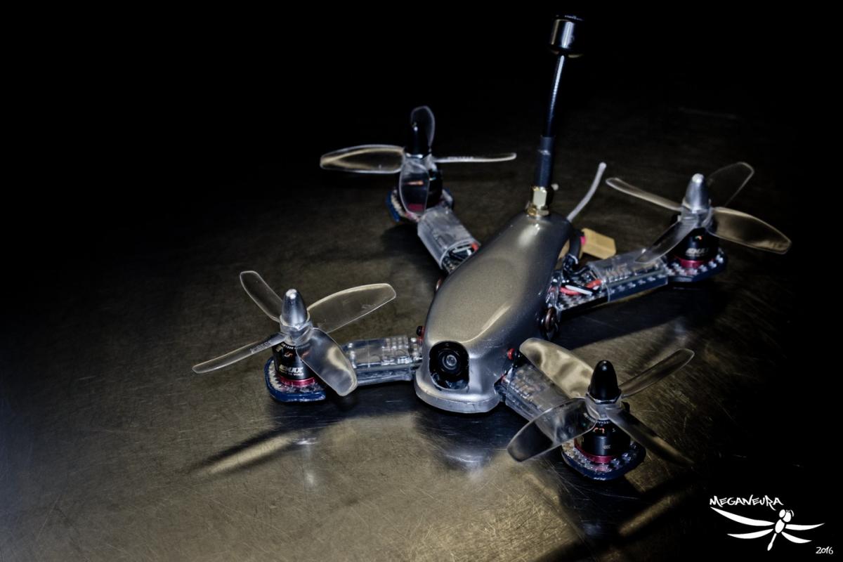

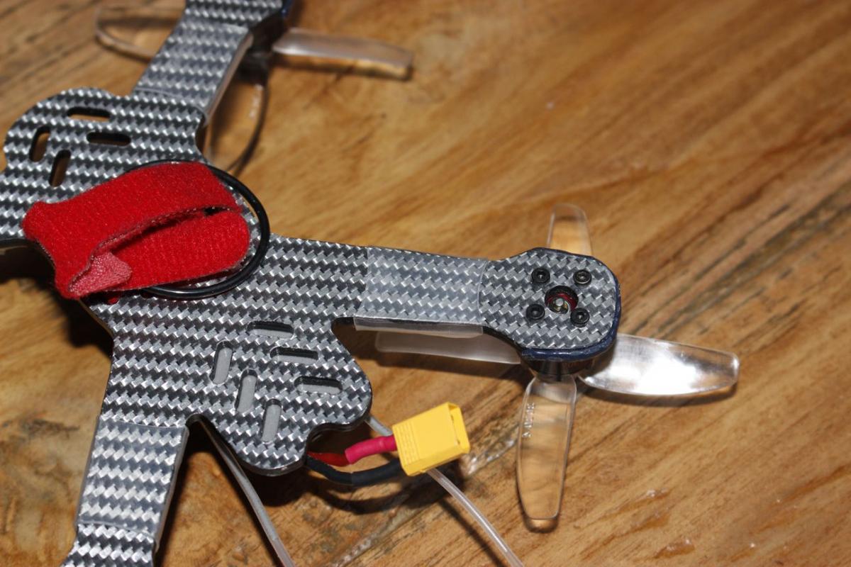

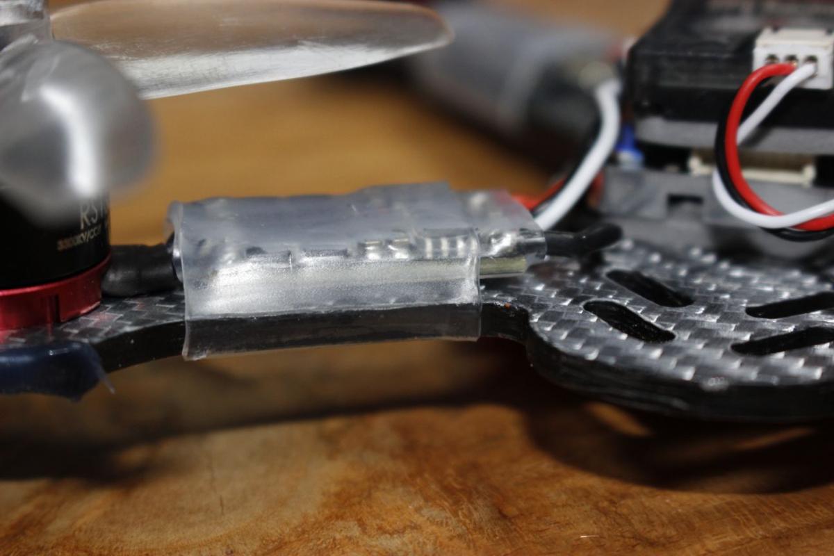

meganeura 273 Posté(e) 30 décembre 2016 Salut à tous, Enfin,le dernier pour cette année ! Ayant eu quelques jours de vacances,j’en ai profiter pour fabriquer une version 2. La v1 se porte à merveille,mais voila , il faut rester occupé afin de ne pas rejoindre le côté obscur de la force,une V1 pour l'extérieur,une V2 pour les parking, et puis accessoirement je devais trouver un moyen d’utiliser la Mobiuis mini. merci ma à ma tendre et douce ) -Le chassis est en Texalium 3mm au lieu de carbone 2.5 pour la V1 -Le centre du chassis est aéré pour compenser la différence de poids -La tranche de l’avant des bras est siliconnée, bien pratique dans les parking -Nouveau canopy ( va aussi pour la V1) sans l' ouverture pour le passage de l’antenne du TX0?? -Modification du TX0?? pour utiliser toutes les antennes SMA -Le O ring serre des rivets en métal ( plastique pour la V1) -Passage à Librepilot version Black Rhino pour essayer le Airmode et le SuperExpo, et pour terminer,test de différentes antennes et hélices en PC. Hélices en PC,je recommande tel un Bruce Lee réincarné en hélices : elles plient mais ne rompent pas 1 DRHONEgirl69 a réagi à ceci Partager ce message Lien à poster Partager sur d’autres sites

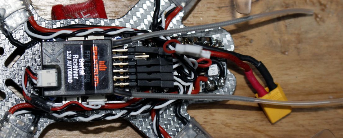

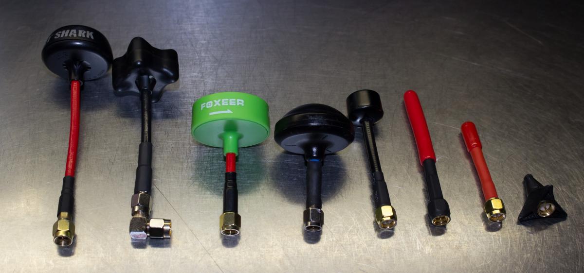

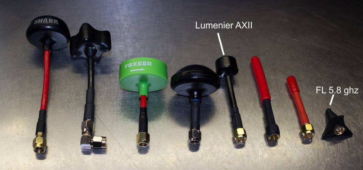

Kilauha 654 Posté(e) 31 décembre 2016 Salut, Les ESC sont posés directement sur le châssis sans gaine thermo ? C'est quoi ces antennes en longueur ? des bâtons ? et celle avec le petit champignon dessus ? T'as mis une rallonge sur l’émetteur de la caméra pour aller jusqu'à l'arrière ? ça ne risque pas d'être fragile ? Jolie comme toujours. Partager ce message Lien à poster Partager sur d’autres sites
meganeura 273 Posté(e) 31 décembre 2016 Salut Kilauha Les ESC sont une premiere fois protégés par de la gaine thermo,posés sur les bras,et une seconde gaine thermo serre le tout. J'ai utilisé de la gaine transparente,en plus d'être jolie,est est aussi plus souple. Les 2 antennes en longueur sont celles du recepteur Spektrum.J'ai du le modifier ( fraisé) pour disposer les antennes différemment. C'est sans risque puisque ce récepteur est un diversity.Elles sont aussi recouvertes de gaine thermo transarente. Le tX est aussi modifié,j'ai soudé un câble coax,la prise est visée sur le canopy,il reste 0.75 mm de PC ! Les meilleures antennes pour moi : Lumenier AXII suivie par la FL 5.8. Lumenier : il faut attendre très très très longtemps avant d'avoir de la neige, la FL en terrain découvert fait super bien son job,et c'est la plus légère. Les autres seront recyclées pour le percing nasal C'est vraiment du béton depuis le passage aux rivets métal,c'est tellement serré avec le oring ( pas en silicone,ça pête !! il faut les noirs en EPDM ou PTFE) que le canopy ne saute plus même après un crash violent,et les hélices en PC...ben ça pête pas,ça plie et effet ressort garanti ! Partager ce message Lien à poster Partager sur d’autres sites

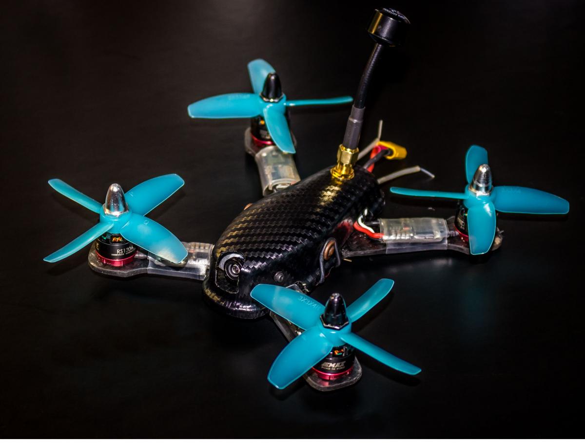

meganeura 273 Posté(e) 21 janvier 2017 (modifié) Il est pénible TB250 !!! ( ), il va voir à la récré, je l'attends, même pas peur . Il poste des photos de ses nouveaux joujoux avec canopy carbone et moi ça me donne du boulot supplémentaire ! je te jure ! Modifié 21 janvier 2017 par meganeura Partager ce message Lien à poster Partager sur d’autres sites
Kilauha 654 Posté(e) 23 janvier 2017 Salut, Tu as mis un film imitation carbone ? moulé le carbone ? Partager ce message Lien à poster Partager sur d’autres sites
meganeura 273 Posté(e) 23 janvier 2017 (modifié) Coucoux, Bien vu ! Il sagit d'un film assez épais en vinyl 4D carbon.Tellement bluffant que personne ne m'a cru en voyant le multi ! La tromperie vient du fait que le vinyl est collé sur du PC et quand on tape dessus ça produit un bruit très 'sec'. Pour info, - le 2D c'est tout plat ( Vénilia) - le 3D a un micro relief carbone,les fibres sont imitées par une micro structure en prisme qui renvoie la lumiere comme du carbone. ( à la lumiere ,il passe du noir au gris clair ) - Le 4D idem mais un peux plus brillant - Le 5D très glossy Les prix varient entre 5---10 roros /M² C'est galère à poser,mais ......comme je fais les canopy en thermo,j'utilise le même moule sur lequel le canopy est posé et je thermoforme le vynil dessus = aucune bulle et toutes les formes sont épousées au plus prêt. C'est la qualité tuning capot/rétro.parre-chocs,la chaleur active la polymérisation,après 48 heures tu peux passer au scotch brite. Modifié 23 janvier 2017 par meganeura 1 Picasso2 a réagi à ceci Partager ce message Lien à poster Partager sur d’autres sites
