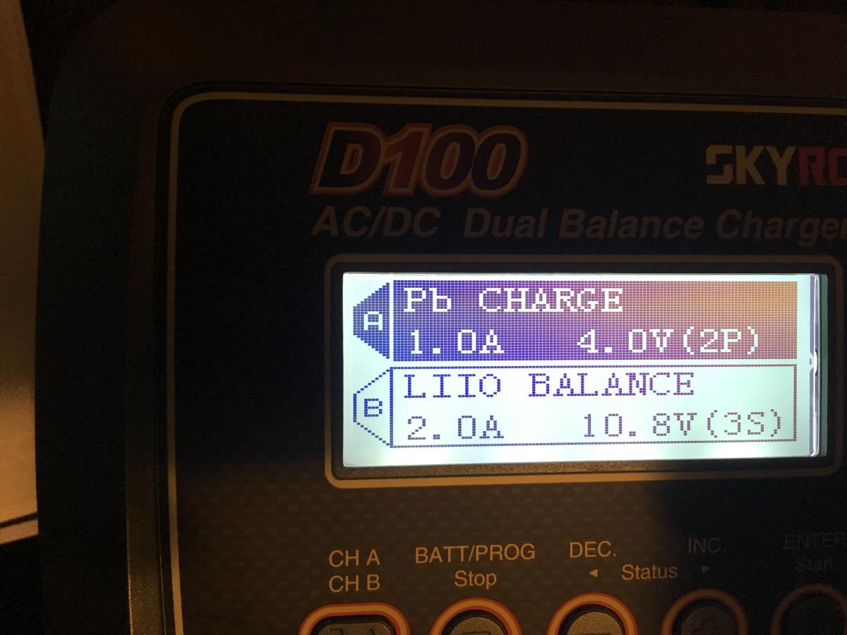

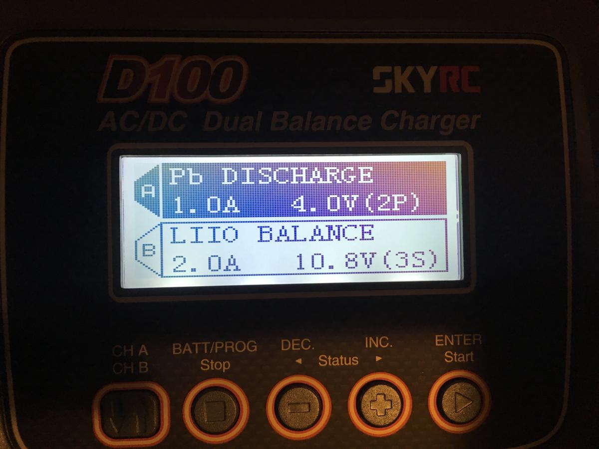

Je viens  de recevoir mon dc100 ,après plusieurs recherche sur le net et une notice en francais ,je suis toujours en Connection break !
Avez vous une idée svp ?

Pour les batteries LIPO, en dessous d'une certaine tension elle n'est plus reconnue par le chargeur.
La solution, si tel est ton problème consiste à faire remonter la tension de ta batterie pour qu'elle soit à nouveau reconnue.
Une solution consiste à charger  ta batterie à faible courant  sur un chargeur ordinaire en mode NIMH le temps que sa tension passe à une valeur supérieure à celle du CUT-OFF. Il faut réaliser cette opération en plusieurs étapes et ne pas laisser la charge en mode NIMH trop longtemps.  Dès que la tension a atteint la valeur de 2.5 V  / 2.6 V,   tu relances un cycle de charge normale en mode LIPO avec équilibrage.
Attention , cette méthode peut comporter des risques, ne doit pas se faire sans surveillance et doit être limitée en durée. C'est une opération de la dernière chance et  à faire en connaissance de cause.
