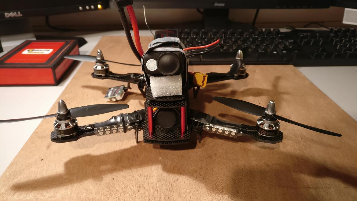

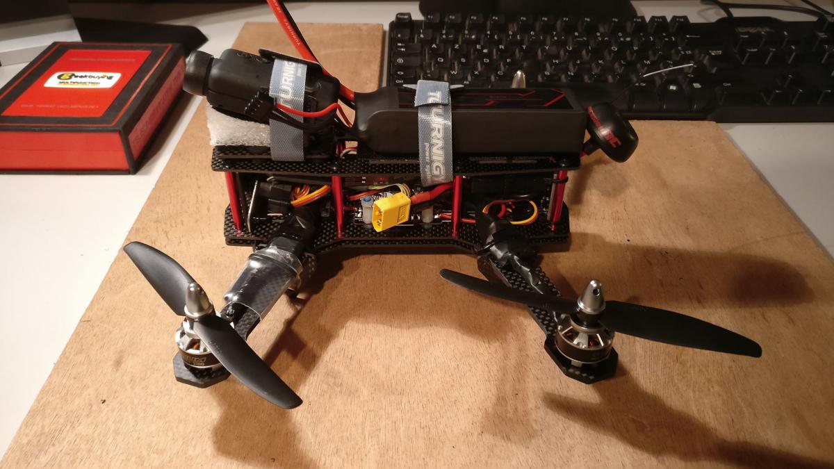

allan930 4 Posté(e) 19 mars 2017 Bonjour a tous, Voici le produit fini. Il vole super bien. Comme vous pouvez voir j'ai rajouté de belles diodes lumenier. J'ai un buzzer sur le récepteur qui sonne quand on éteint la radio. Mais il sonne tout seul au bout de quelques minutes Mais bon à par ça, c'est bien cool !!! 1 Alsaco a réagi à ceci Partager ce message Lien à poster Partager sur d’autres sites
the guitar hero 4 733 Posté(e) 19 mars 2017 tu as quoi comme batterie ? elle me parait bien grosse Partager ce message Lien à poster Partager sur d’autres sites
allan930 4 Posté(e) 19 mars 2017 tu as quoi comme batterie ? elle me parait bien grosse J'en ai deux: une protonik 1500. Et celle ci: une Turnigy Graphène 1500mAh 3S 65C LiPo Pack W / XT60. En effet, elle est plus grosse mais pas plus lourd pour autant (je sais pas pourquoi) Partager ce message Lien à poster Partager sur d’autres sites
the guitar hero 4 733 Posté(e) 19 mars 2017 comme ça de visu, elle me paraissait aussi grosse qu'une 2200 Partager ce message Lien à poster Partager sur d’autres sites
allan930 4 Posté(e) 19 mars 2017 (modifié) En effet, quand je l'ai commandé je n'ai pas pus voir les proportions mais elle a pas l'air trop mal au final Modifié 19 mars 2017 par allan930 Partager ce message Lien à poster Partager sur d’autres sites
