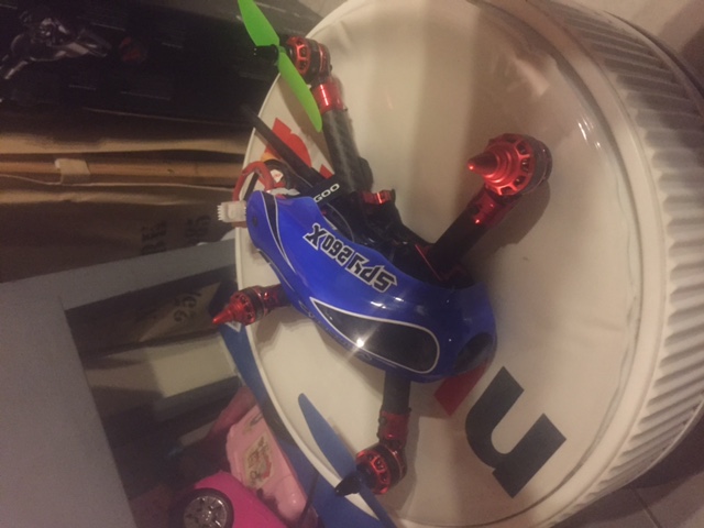

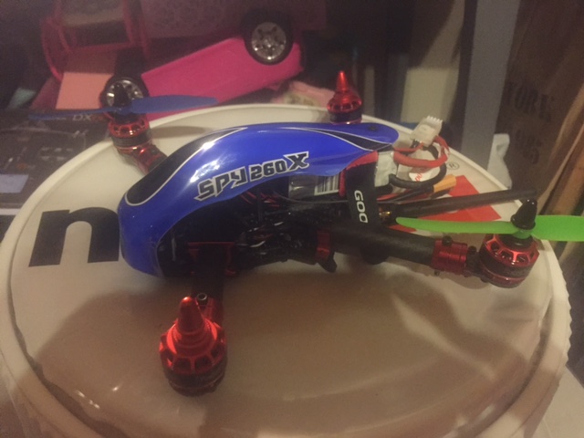

hulogoloma81 14 Posté(e) 8 janvier 2017 Bonjour et merci de votre aide, le quad arrive a sa fin, je l'ai fait voler et peter les deux premieres hélices cet après midi J'ai monter la batterie en haut car je le trouver pas équilibrer au niveau du poids au lieu de la mettre en bas, il y a par contre pas mal de fil !!!! c'est mon (notre) premier quad, c'est aussi le votre par rapport a toutes l'aide que j'ai reçu de votre part, merci beaucoup . Les pas de vis sont foirer pour faire tenir les bras des moteurs, je vais les coller a la glue! Il me manque plus qu'a maitriser le parametrage de la télécommande. La télécommande est une Spektrum dx6e avec récepteur AR610 Un grand merci a tous Partager ce message Lien à poster Partager sur d’autres sites
