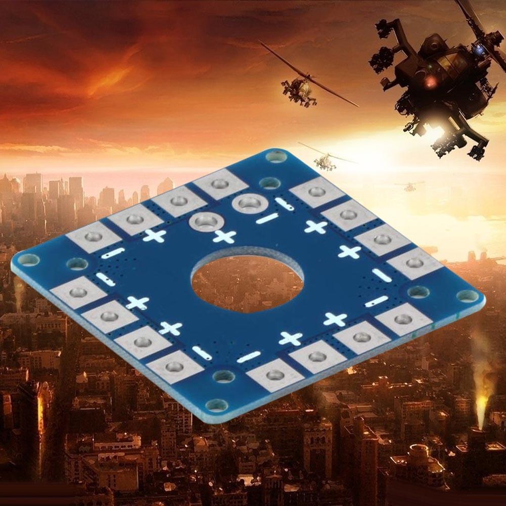

jp44 3 Posté(e) 30 janvier 2017 (modifié) bonjour penser vous que cette carte distributrice tient assez d ampérage pour mes 4 moteurs 2212 kv980 ? pour info batterie lipo 2650ma 45c merci Modifié 30 janvier 2017 par Guys Lien supprimé-image ajoutée (trop sympa le modo !) Citer Partager ce message Lien à poster Partager sur d’autres sites

jp44 3 Posté(e) 28 février 2017 voici la carte qui j espere va tenir avec la rehausse Citer Partager ce message Lien à poster Partager sur d’autres sites

Friiidge 44 Posté(e) 28 février 2017 Hello, J'ai plusieurs petites remarques constructives En ce qui concerne les pales de 10'' Remplace les par des 8'' Le drone sera beaucoup plus stable Moins d'effet Jello avec une éventuelle Camera Pour la carte de Distribution Je trouve ton Inclusion dans la Plaque Splendide!!! Attention que si ta Plaque de Base contiens du Carbone, celui ci est conducteur! Pour le FailSafe 2 solutions Soit ta radio possède un mode Failsafe Dans ce cas la... Simplement paramétrer ton Inter pour que sa position pointe sur Failsafe Et Enregistrer les paramètres de Failsafe Une fous ton récepteur coupé ou une perte de signal, tu basculera automatiquement en failsage Paramétrer un Inter qui aura pour effet de rajouter une Valeur suffisante sur ta voir "U"de "Mode de pilotage " Tu pourra donc déclencher le failsafe a la demande Pour le reste...Superbe travail Ma question: Quelle Imprimante 3D Utilise tu??? Je commence a m'intéresser a l'impression 3D mais n'ai aucune connaissances malgré déjà pas mal de lecture Tes pièces ont l'air vraiment très nettes et sans aucunes bavures Citer Partager ce message Lien à poster Partager sur d’autres sites

jp44 3 Posté(e) 1 mars 2017 pour répondre a jeremmx52 , c est donc a mon avis impossible avec la dx6 du moins j ai vu ça nul-part ! pour passer de hélice de 10x5 a 8 ? quel pas choisir ? merci pour les conseil pour le carbone je vais mettre entretoise ! j avais déjà pensé a écarter a l extérieur les antenne de réception mais pas a ça ! pour l imprimante 3 D , c est fabriquer sur une base de prusa I3 mis a jour a la sauce du concepteur qui est mon magasin d informatique qui me l a vendu 2 fois plus cher que les premier qui vendu sur eBay mais je ne regrette pas la différence de prix car elle a fonctionner au premier essai donc bien optimisé voici le premier bras dernière version sortis avec un default car décoller ( ca arrive) pour info il faut 11 heures d impression voici le drone donneur d organe avec qui je me suit entraîné pour l instant maintenant que j ai tous je vais pouvoir faire l opération des que mes 4 bras sont sortie ! Citer Partager ce message Lien à poster Partager sur d’autres sites
