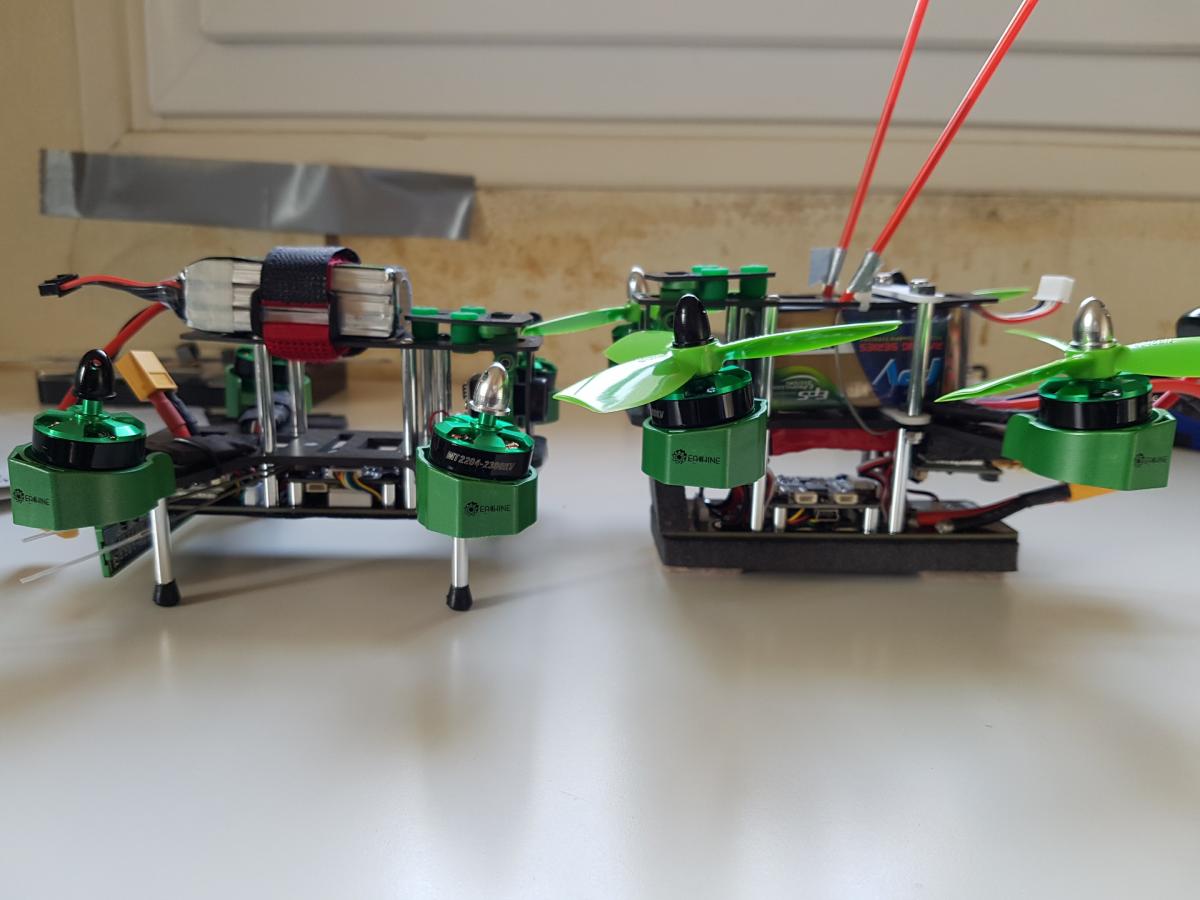

birdy79 19 Posté(e) 26 janvier 2017 Voici à quoi ressemble mon Falcon 180 en ce moment après quelques modifs : F180-vue_dessus.jpg F180-vue_coté.jpg Salut Je regarde ta photo et je comprends pas trop ce que tu as fais. Tu as fixé la platine et le vtx en dessous ? J'ai carrément l'impression qu'en cas de choc, le premier truc qui va dégager c'est la platine et le vtx. Attendons d'autres avis quand même. Partager ce message Lien à poster Partager sur d’autres sites
Friiidge 44 Posté(e) 26 janvier 2017 Salut Je regarde ta photo et je comprends pas trop ce que tu as fais. Tu as fixé la platine et le vtx en dessous ? J'ai carrément l'impression qu'en cas de choc, le premier truc qui va dégager c'est la platine et le vtx. Attendons d'autres avis quand même. La.platine et le vtx sont la d'origine...Il a juste viré les 4 petits pieds qui seraient partis au premier choc Sent from Mobile Device Partager ce message Lien à poster Partager sur d’autres sites

Friiidge 44 Posté(e) 26 janvier 2017 Par contre... En effet... Après avoir bien regardé tes photos... Ton antenne mushroom vas se faire arracher au premier contact... La tete doit dépasser sous la plaque inférieure une fois montée? Ou je me trompe? Vu la place sous la plaque en carbone avec les moteurs... Je me depecherais de le remonter d'un étage! Sent from my SM-G900F using Tapatalk Partager ce message Lien à poster Partager sur d’autres sites
Asayyeah 38 Posté(e) 26 janvier 2017 Un bien joli montage sur ton F450, on sent la patte de l'expert! Pour la radio j'ai une simili Flysky i6A rebadgé en eachine i6, d'où malheureusement le fouillis de fils car pas de réel i-bus / s-bus pour alléger tout ce fatras comparé a la Fs i6B. J'ai vu un tuto rapidement sur une technique pour récupérer un genre d'i-bus après flashage du firmware mais bon, pour le moment, on va essayer de simplifier au maximum et faire avec les moyens du bord. Pour l'antenne mushroom d'origine elle touchait le sol en enlevant les 4 pieds. Après avec une Foxeer flexible je me disais que l'arrière doit moins craindre en cas de choc , çà pouvait attendre que je remonte d'un cran ce fameux VTx mais je m'y colle dès ce weekend : d'ailleurs si je 'm'inspire' de ton montage F450, est-ce que tu penses que je peux le glisser entre ma Rx et la CC3D? Plutôt que de la remonter sur la 1ère plaque carbone où le connecteur rp-SMA (male & femelle) dépasserait quand même de la plaque? J'ai conscience que d'une citrouille, c'est rare d'en faire un carrosse mais sait-on jamais? Partager ce message Lien à poster Partager sur d’autres sites
Friiidge 44 Posté(e) 26 janvier 2017 (modifié) Hello, Perso j'éviterais... Je ne sais pas quelle puissance a ton VTX... Mais par expérience, je sais que ca chauffe pas mal! je le verrais vraiment bien avec un colson sous la plaque de support moteur... en gros, le retourner (180° Pitch) et le monter sous ta batterie... L'autre solution... Mais a voir si tu a la place... c'est de percer un trou dans cette meme plaque... et de monter ton VTX a la verticale a travers cette plaque... en s'inspirant de ceci Mais en utilisant de petits écrous pour fixer le VTX (plustot que de faire le sauvage a faire tout tenir a la force de l'antenne comme le castard ci présent) Photo provenant de : http://oldandnew.free.fr/2015/09/18/journal-pilote-debutant-2/(Copyright Oblige ) Modifié 26 janvier 2017 par Friiidge Partager ce message Lien à poster Partager sur d’autres sites

Asayyeah 38 Posté(e) 27 janvier 2017 Merci pour les liens sur le flash de la radio, ce sera dans ma liste à faire bientôt! Je vais quand même re-tester cet après-midi la calibration des ESC et si la chose perdure j'ouvre un nouveau topic, les soudures paraissent nikel. J'en ai profité par contre pour modifier l'emplacement du VTX en trouvant une méthode pour tenter de protéger la connectique. Comparaison entre le Falcon 180 d'origine et le mien: Partager ce message Lien à poster Partager sur d’autres sites
Asayyeah 38 Posté(e) 16 février 2017 J'ai besoin de vos conseils Suite à mes premiers vols, les modifications que j'ai apportées ne sont clairement pas satisfaisantes, surtout sur la version 4S. La solidité de la partie basse est mis en cause lors des petits crashs et les vibrations engendrées par le rajout des 2 pièces imprimées en 3D rendent le quad quasi non pilotable. La version 3S de mes amis est plus stable mais je vois bien que la platine du dessous commencent à se tordre légèrement due aux impacts sur le sol même modéré ... On m'a conseillé une solution radicale : viré la platine du dessous et migré le controlleur de vol ainsi qu'une nouvelle petite plaque de distribution le tout assemblé comme Friiidge l'a montré quelque post plus haut, façon à étage. Le soucis c'est que la frame carbone en 'X ' n'a pas de 'trou' percé pour fixer ce fameux 'bidule' à étage. Avant de savoir quoi acheter (type de FC, une tout intégrée ou pas, etc...) Y-a t'il une possibilité de fixer cela correctement et de manière sécurisé et si oui, comment faire? Ci-joint la frame en question : Partager ce message Lien à poster Partager sur d’autres sites
Asayyeah 38 Posté(e) 24 février 2017 Bonjour, Grace aux gars du Quad club j'ai trouvé une solution qui relaie celle de Friiidge. J'ai passé commande d'un récepteur Flysky 2.4G 6CH FS-iA6B et d'un VTX Eachine TX526 5.8G 40CH 25MW/200MW/600MW Switchable . Pour gagner de l'espace et un peu de poids je change la platine par une carte de distribution avec BEC 5/12V 3A aux dimensions comparable à la CC3D. D'autres suggestions seront les bienvenues Partager ce message Lien à poster Partager sur d’autres sites
