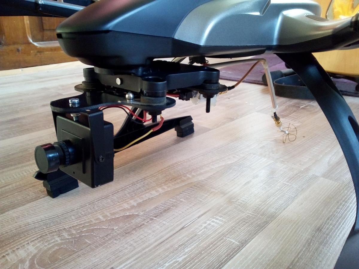

l'idée était de faire un truc simple à mettre en place et à transporter :
donc je voulais
- trouver un support qui se clipse comme les caméras CG02/03 pour la facilité et la sécurité,
- et me servir de l'alimentation des caméras CG02/03 déjà dispo sur nos zoziau
- J'ai trouvé le support : c'est une platine de fixation caméra Yuneec CG03
ref : YUNCGO3102 (dans les 15 €)

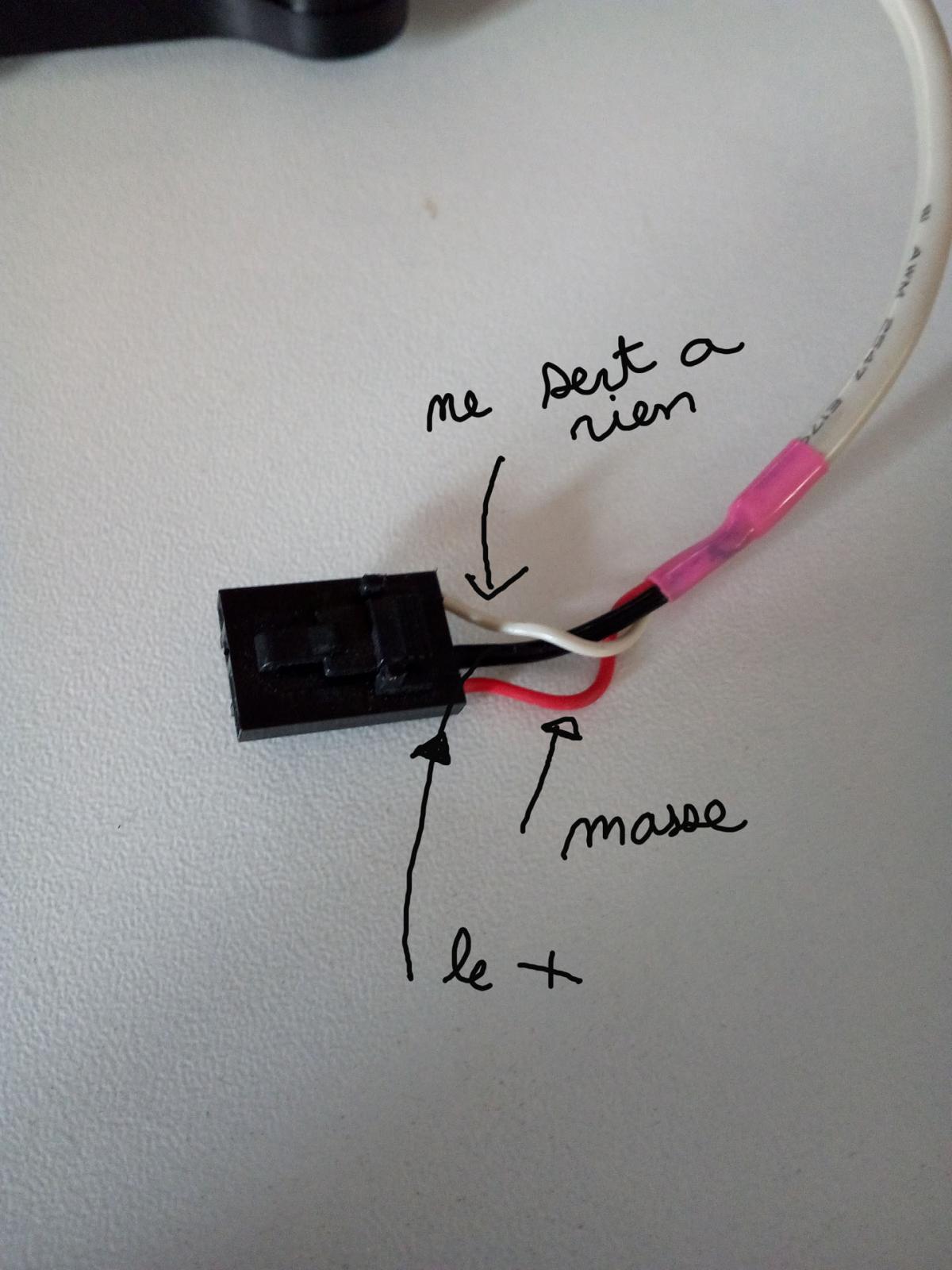

- et la prise qui alimente les caméras CG est une prise informatique que l'on trouve souvent dans les vieux pc sur les lecteurs de cdrom
faites une recherche avec "Câble audio pour lecteur/graveur de CD/DVD"
on en trouve encore à la vente (environ 2€)
Ensuite la polarité à respecter :voir la photo Attention ne pas se fier au couleur du câble Pc audio qui ne sont pas les bonnes. De plus par sécurité vérifiez avec un voltmètre des fois que votre machine ne soit pas branchée comme la mienne.Je ne voudrais pas vous faire griller quoi que ce soit.

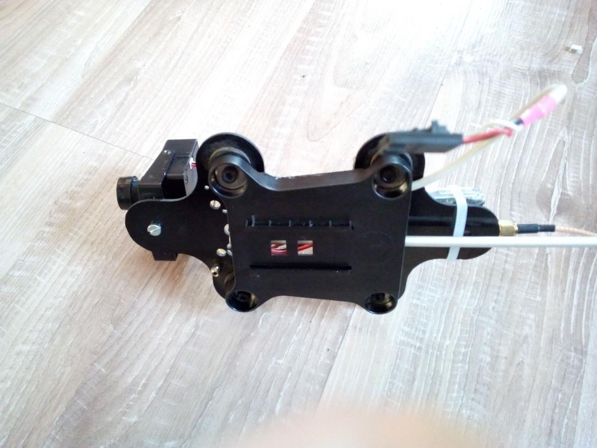

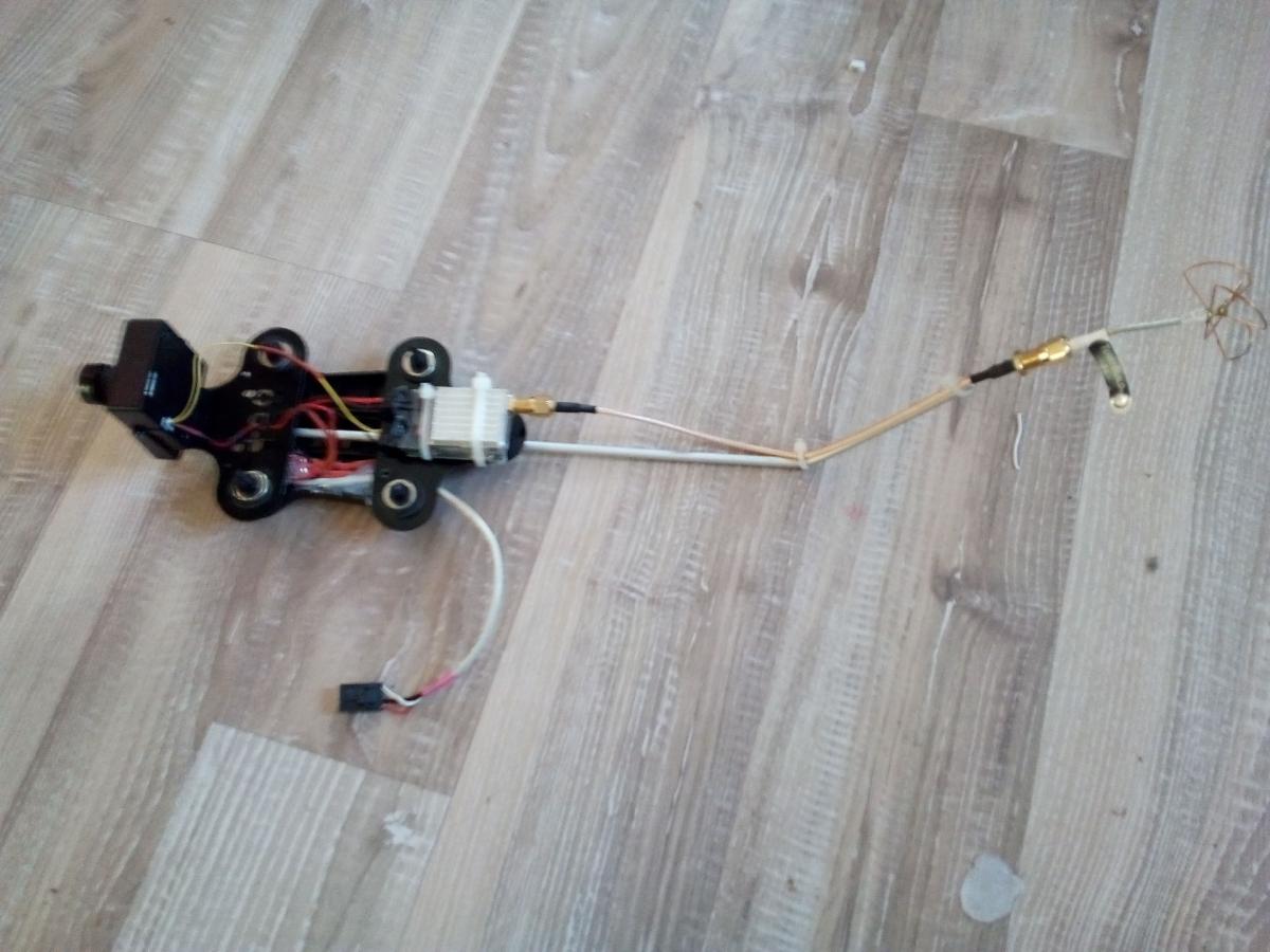

Ensuite il ne vous reste qu'à faire votre montage avec vos pièces et idées :
Exemple pour moi : Caméra 600tv/l Sony + émetteur vidéo 5.8ghz + rallonge + Terryuild Sl
Et voila rapide à mettre en place lorsque l'on veut faire du fpv avec nos zoziau.
