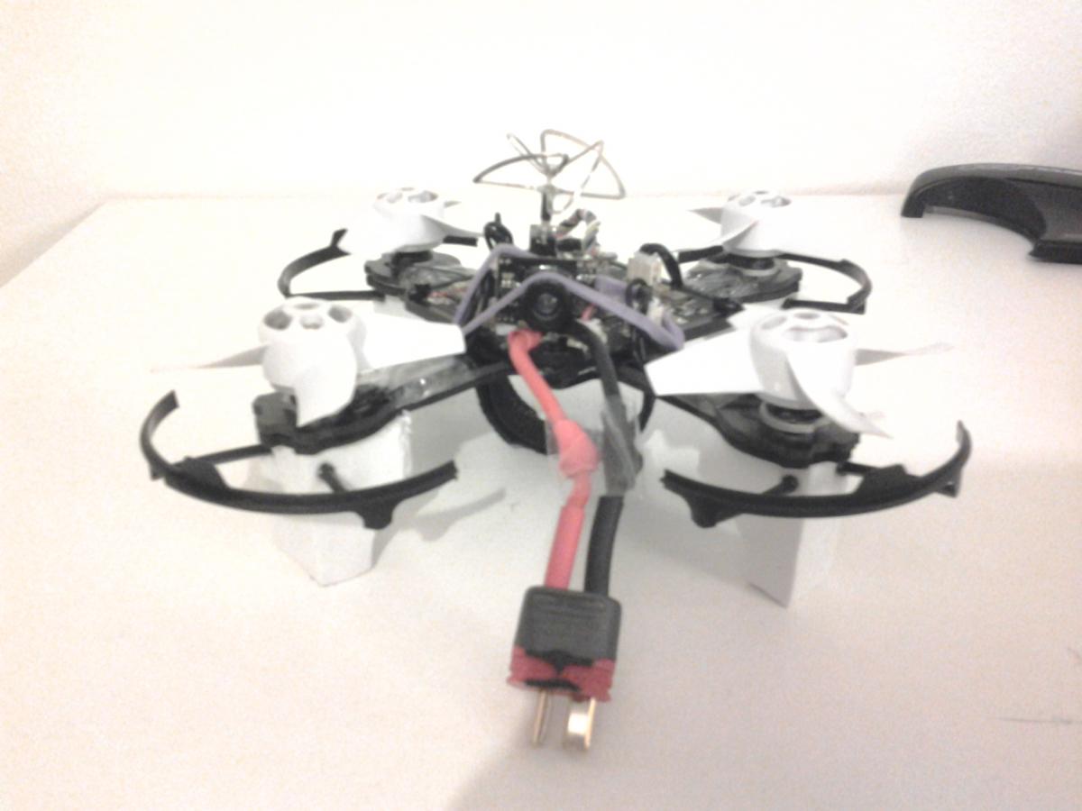

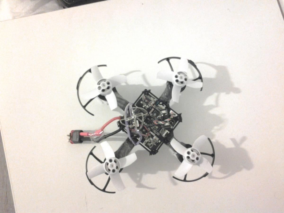

hop là, I200 dans frame du falcon 200  ! :)
http://imagesia.com/20170203-191352_1cxbq
http://imagesia.com/20170203-191402_1cxbr
-En même temps, j'en ai profiter pour changer de cam. J'ai installer une TX03 à la place. La qualité est meilleur, pèse que 5g (caméras d'origine = 7g) et surtout, elle propose du 25-50-200mW. Et avec la pinwhell, la transmission vidéo est au top :D . Je voit très nettement la différence.
-Avec la frame carbone, je gagne quasi 20g au total. Il y a moins d'inertie... :mdr:
-Par contre, le gros défaut, c'est que j'ai perdu les protection d'hélices. Du coup, me suis rendu compte que pour le pilotage en indoor, c'était un peu plus chaud. Surtout avec des hélices à 4 euros pièces (merci horrizon hobby ^^...).
Faut que je trouve une solution.
Donc si vous avez des idées, je suis preneur. Aussi, si vous avez des lien d'hélices I200 pas cher, ça peut m’intéresser :) .
-Il y a aussi l'antenne de la cam qui est pas mal exposé. Mais bon, ça c'est moins grave. Elle est plutôt solide (elle a survécut, sans dégât, à un tonneau sur une voiture rc ^^...). Au pire, faut que je vois pour mettre des ''oreilles''  :) .
voilou. Tout ça, juste avec 6 euros de frame, et 17 euros de cam. J'ai encore bien tuner le I200 je pense  :ssv:
*frame de falcon 120
D'ailleurs, la frame est un peu plus petite que le chassis de base du I200. Du coup, un peu galére à tout monter.

-J'ai installer des bout de protection d'hélices de mon X4 fpv, que je me sert plus.
L’avantage c'est que c'est tellement léger, que niveau poids, même pas 1g de plus  :)  .
Par contre, c'est très souple et c'est que 2-3mm plus large que les hélices....Ça vas servir que pour les mini-touchettes :ssv:.

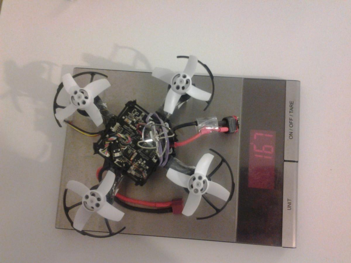

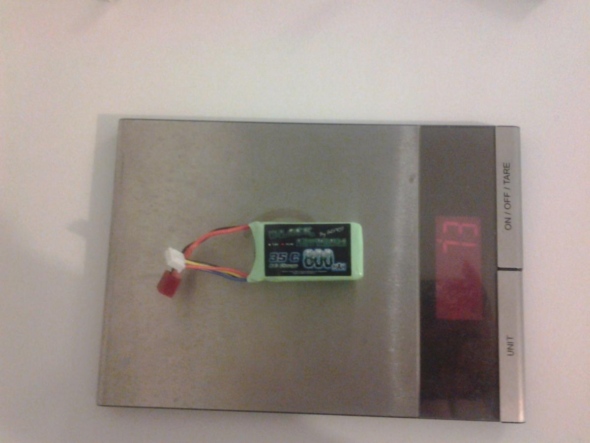

167g avec lipo de 1000 mah et de 800mah.
C'est devenu une plume le drone. Il tient le stationnaire à 45% des gaz  :)
-Pour l'autonomie, j'ai pas encore mesuré.

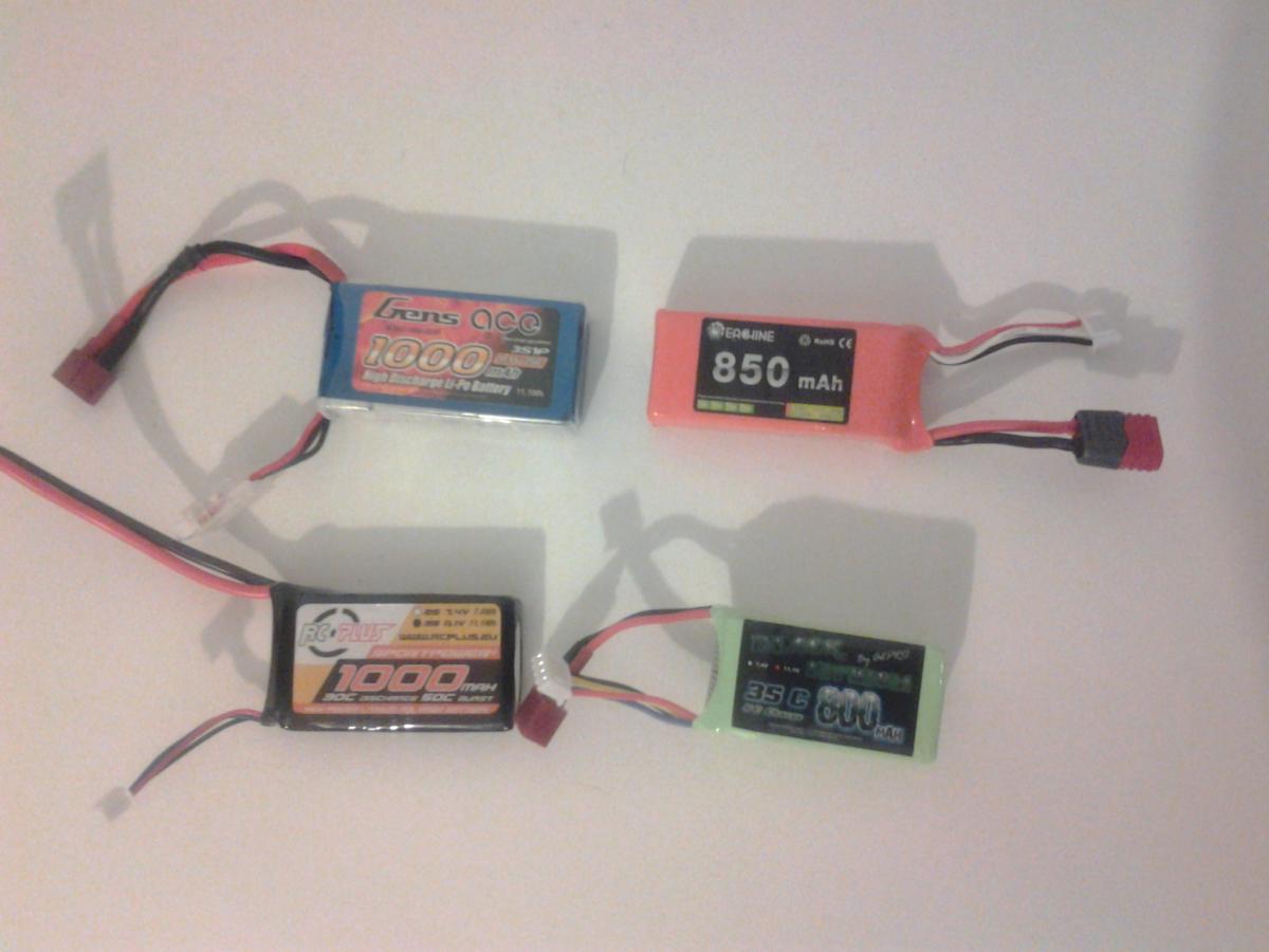

Niveau perf : c'est sensiblement pareil avec une ou l'autre de ces 2 nouvelle lipo que vous pouvez voir ci-joint. Sinon, par rapport à la 1000mah de genAce qui pèse 95g, c'est le jour et la nuit  :ssv:

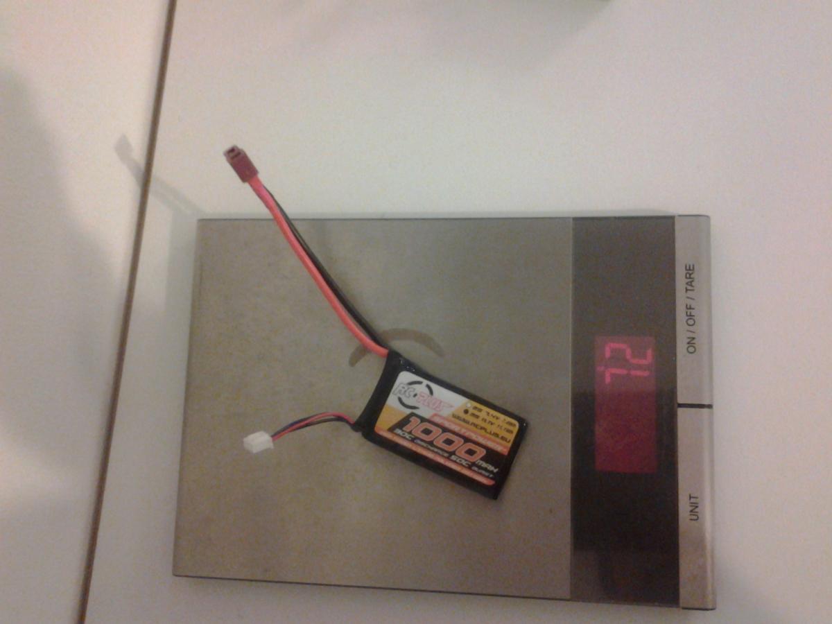

-D’ailleurs, je me demandais : comment c'est possible qu'une lipo 1000 mah avec un peu près le même taux de décharge, soit +20g plus lourd d'une marque à une autre ?
Et 20g, pour ce type de lipo, ça correspond à 25% du poids environ.
D'ailleurs, en plus d'être plus lourde, la genAce est aussi plus ''volumineuse''. Pourtant, même capacité et tout, c'est bluffant.

bon voilà, j'a put bien roder les lipo et bien tester les 4 sur le I200.
Mes impressions :
-La meilleur lipo = la 850mah de Emachine. A la fois légère et puissante, elle donne les meilleurs perf j'ai l'impression  :) . Comme quoi, les lipo chinoise sont pas si mal...
-La pire lipo = la RC-Plus de 1000 mah. Les valeurs sont bien faussé, forcé de constaté... :( C'est qu'une 800mah a 20C je pense. Je ressent le manque de décharge vers les 5min de vol (avant ça, ça vole nickel sinon) : le cut-off s'active et il reste pendant +3min, preuve d'une manque de décharge.
Donc RC-Plus = marque à éviter car la capacité + la décharge est faussé.
-Et après, il y a les 2 autres lipo :
La A2pro est pas mal mais sans plus.
Et la GenAce de 1000 mah tient bien ces promesses, a un taux de décharge satisfaisant (cut-off = 30s) mais elle est trop lourde...
-Voilà, les 4 lipo vont bien avec le I200 et permettent toutes d'avoir une bonne autonomie/perf mais il y a comme même des différences entre elles  :rolleyes:

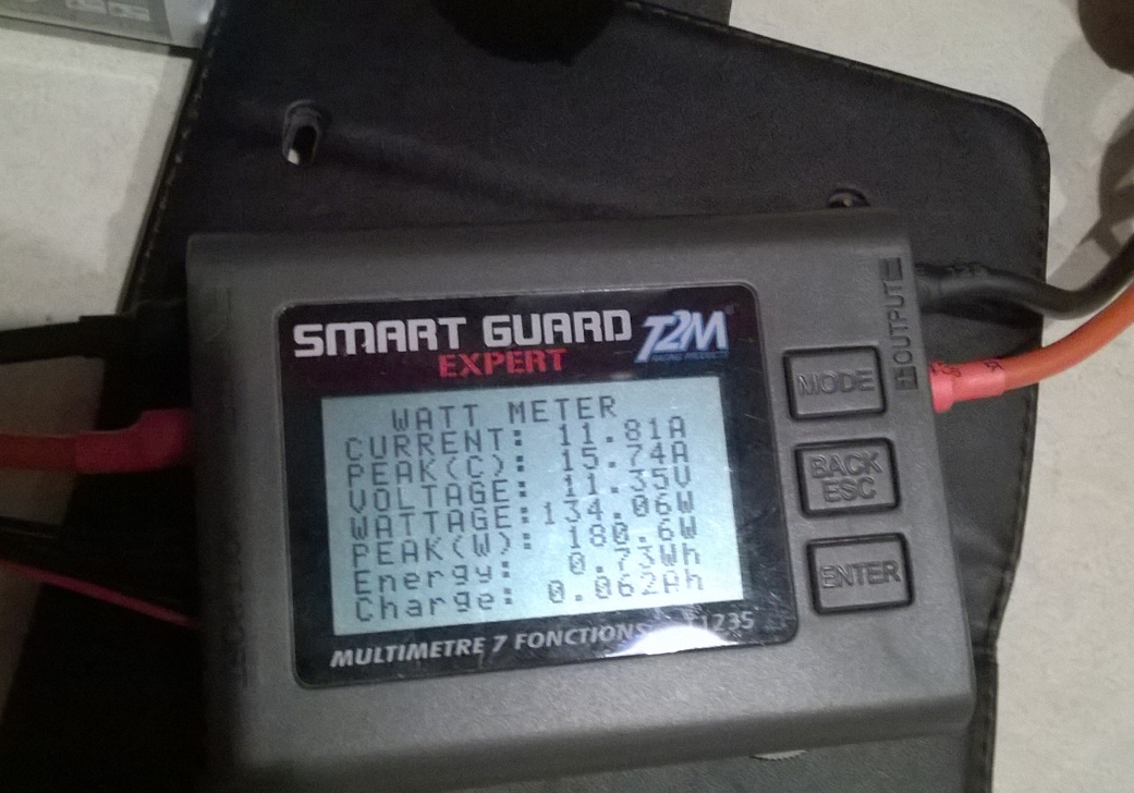

 J'ai fait un petit test  avec un mutimetre placé entre la lipo et le quad ( et mon pied sur le I200 pour faire  un mini Hover Board  :D )
 Dualsky 800 mha 20C ou Gen ace 800 mha  40c même combat : la conso est juste en dessous de 12 à 16 amp , donc pas vraiment d'interêt d'utiliser des Lipo au dessus de 20C/25C,puisque le I200 n'aura  pas  besoin de plus.
 Par contre une Lipo bien rechargée et bien équilibrée sera certainement un plus.
Bonsoirs,
merci de ces info, c'est sympas  :) . Donc, si j'ai bien compris, le I200 ne tire que 16A. Donc les moteurs, c'est des 3-4A en faite.
Effectivement, même 20C, ça doit suffire alors.
-Ça signifie que la lipo RC-Plus, c'est même pas une 15C...ça craint...  :oops:
De base, c'est annoncé comme une 30C...Me suis bien fait avoir...  :(
