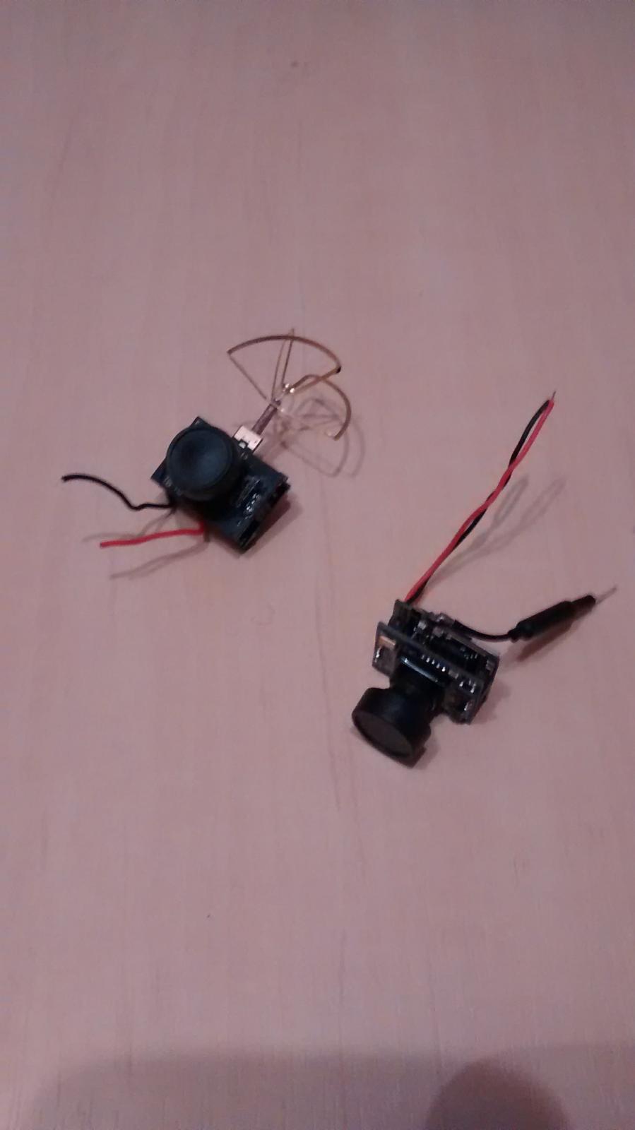

Picasso2 2 157 Posté(e) 16 janvier 2017 Bonsoir à toutes et tous. Voilà, je monte mon second 200 QX sur un châssis RKH. Le premier n'est pas en FPV mais j'ai deux caméras disponibles pour celui-ci. Premier montage: FX798T avec une lipos 1S et le support RKH. Second montage: LANTIAN mini 5,8G qui tourne en 2S. (Celle de droite sur la photo). Niveau qualité, c'est kif kif. A votre avis. Vaut-il mieux un branchement direct avec la LANTIAN ou un montage avec une lipo 1S pour la FX798T. Merci pour vos réponses, ça n'évitera de faire les deux montages juste pour essayer... Quel faignant ce Picasso!.. 1 Marc Vandecapelle a réagi à ceci Partager ce message Lien à poster Partager sur d’autres sites

Marc Vandecapelle 80 Posté(e) 16 janvier 2017 (modifié) Question confort d'utilisation je pense la Lantian plus adéquate, pas de 2nd batterie, Donc pas de surpoids Modifié 16 janvier 2017 par MarcVdC 1 Picasso2 a réagi à ceci Partager ce message Lien à poster Partager sur d’autres sites

birdy79 19 Posté(e) 16 janvier 2017 Salut picasso, Moi je dirais une autonome; en l'alimentant avec sa batterie tu n'entames pas celle du drone. Niveau masse je pense pas que ça joue tant que ça, à voir... Partager ce message Lien à poster Partager sur d’autres sites
snow 40 Posté(e) 16 janvier 2017 Moi je dirais une autonome; en l'alimentant avec sa batterie tu n'entames pas celle du drone. Max 100mah selon la fiche technique, donc dérisoire. Partager ce message Lien à poster Partager sur d’autres sites
legnolpi 306 Posté(e) 16 janvier 2017 En alimentant directement sur la 2s, il peut y avoir des fluctuations de voltage non ? Partager ce message Lien à poster Partager sur d’autres sites
birdy79 19 Posté(e) 16 janvier 2017 ça fait quand même 1/10e de la capacité de la batterie du blade.. Et puis pas sur que quand tu donne des coup de gaz, ça n'influe pas sur la vidéo, en tout cas avec ce genre de matos j'ai un doute. Après l'idée des lipos indépendante n'est pas à abandonné puisque la aussi, la masse supplémentaire est dérisoire. Partager ce message Lien à poster Partager sur d’autres sites
snow 40 Posté(e) 16 janvier 2017 En alimentant directement sur la 2s, il peut y avoir des fluctuations de voltage non ? Bon ben Picasso, on attend ton test avec impatience ^^. Partager ce message Lien à poster Partager sur d’autres sites
legnolpi 306 Posté(e) 16 janvier 2017 Une 1s supplémentaire c est pas lourd mais c'est la logistique qui est pénible. Ça m'ai déjà arrivé d'arriver sur le terrain et ..... Mince les 1s ! 1 Picasso2 a réagi à ceci Partager ce message Lien à poster Partager sur d’autres sites
birdy79 19 Posté(e) 16 janvier 2017 Ou alors trouver un moyen pour fixer la lipo sur le chassis; comme ici http://www.xavdrone.com/fpv/camera-fpv/ultra-micro-camera-fpv/ Partager ce message Lien à poster Partager sur d’autres sites
blitz 2 247 Posté(e) 17 janvier 2017 Question confort d'utilisation je pense la Lantian plus adéquate, pas de 2nd batterie, Donc pas de surpoids 1 Marc Vandecapelle a réagi à ceci Partager ce message Lien à poster Partager sur d’autres sites
blitz 2 247 Posté(e) 17 janvier 2017 En alimentant directement sur la 2s, il peut y avoir des fluctuations de voltage non ? Si je ne me trompe pas de model, voila la plage de tension => 5-18v C'est une camera en 5v équiper d'un régulateur de tension donc n'y aura plus assez de tension, enfin plutôt d'intensité, pour les moteurs bien avant qu'il en manque pour la camera... Partager ce message Lien à poster Partager sur d’autres sites

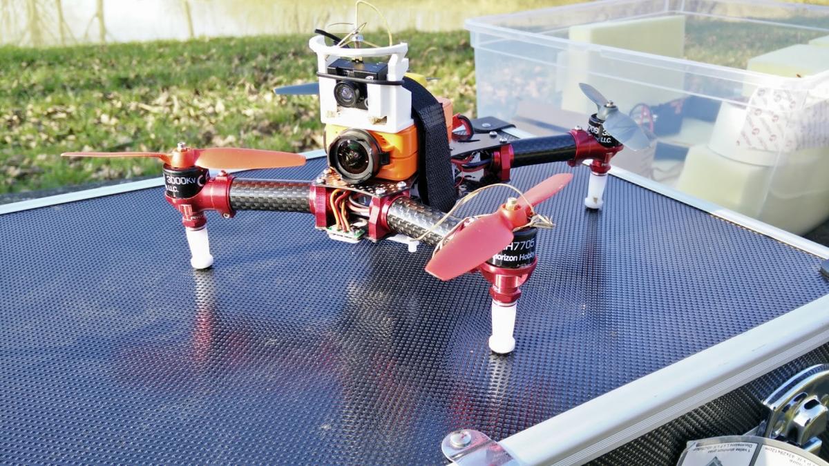

legnolpi 306 Posté(e) 17 janvier 2017 Ha oui picasso , pour la 798 et le support RHK , ça rentre pas si tu gardes la boite de protection . comme je ne voulais pas démonter la caméra , j'utilse une protection 3d fixé sur le dessus du chassis : normalement il y a une bulle de protection au dessus de l'antenne , mais j'ai marché dessus 1 Picasso2 a réagi à ceci Partager ce message Lien à poster Partager sur d’autres sites

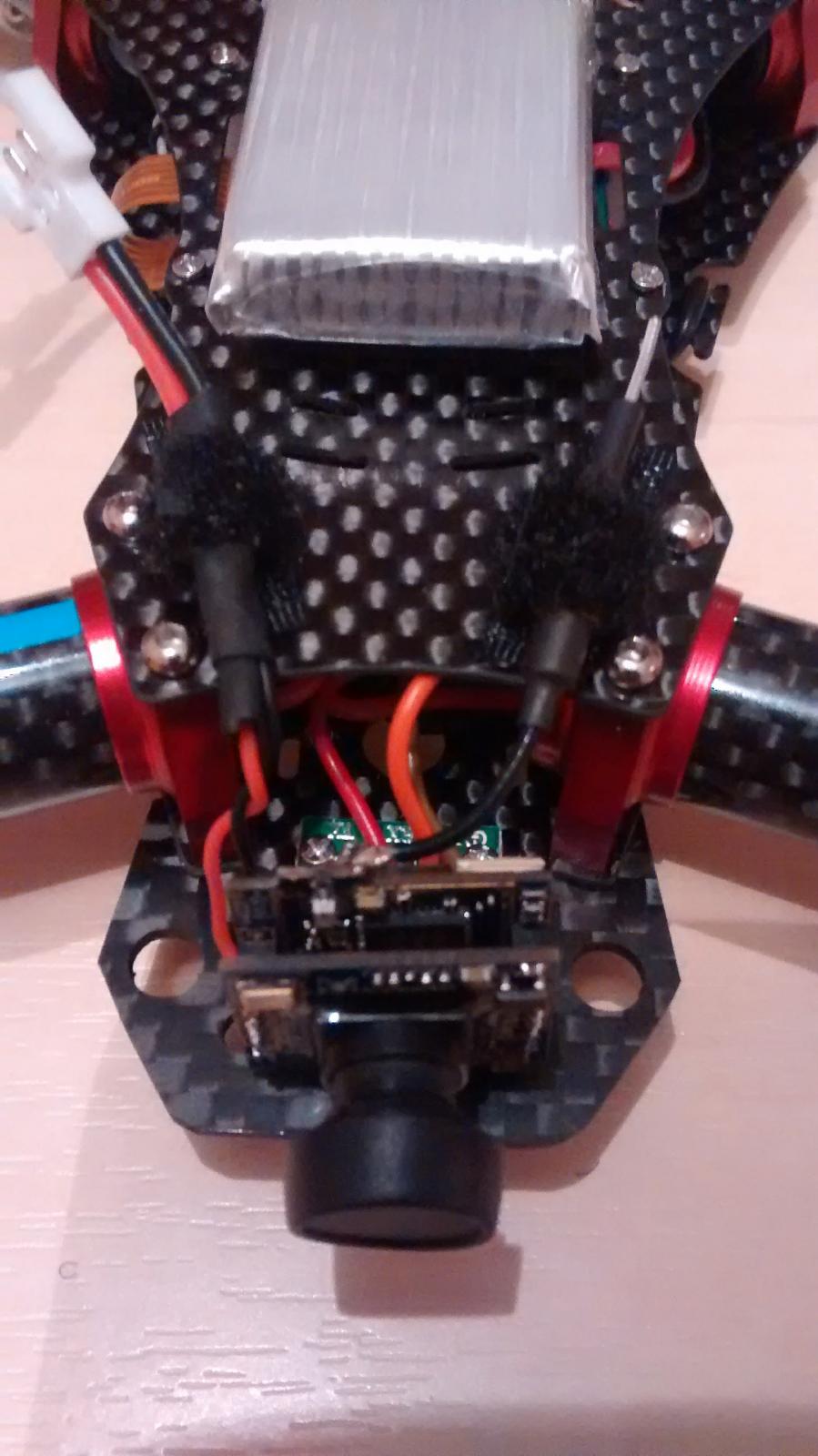

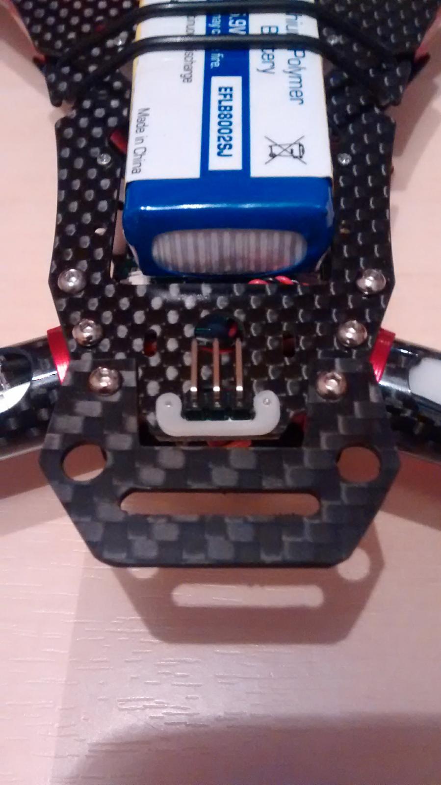

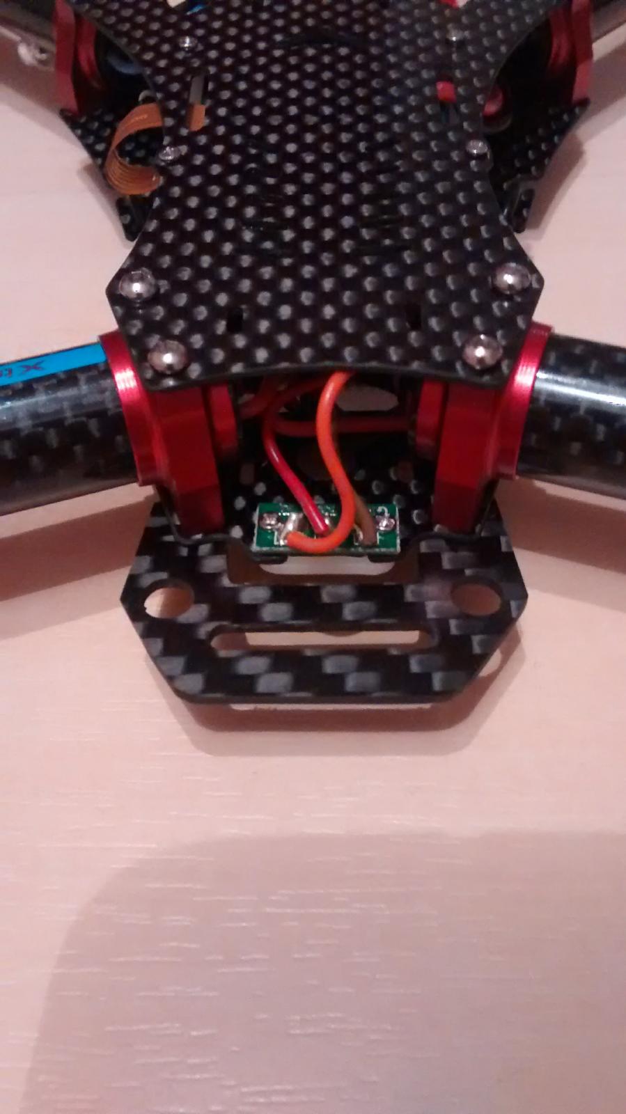

Picasso2 2 157 Posté(e) 17 janvier 2017 Le choix est fait. Le montage aussi d'ailleurs. J'ai donc monté la LANTIAN qui sera au final alimenté par la lipo du zozio. J'ai modifié un bout de platine carbone récupérée sur un morceau de châssis. Fixé cette platine sur le châssis par le dessous, un double face et l'affaire est faite. J'ai fais un essai rapide en intérieur avec une lipos 2S sur le dos, (j'ai rien pour souder ici). Je suis plutôt content du résultat, surtout pour l'antenne souple qui ne dépasse pas au dessus des hélices. Si ça peut donner des idées à d'autres... 1 Marc Vandecapelle a réagi à ceci Partager ce message Lien à poster Partager sur d’autres sites
