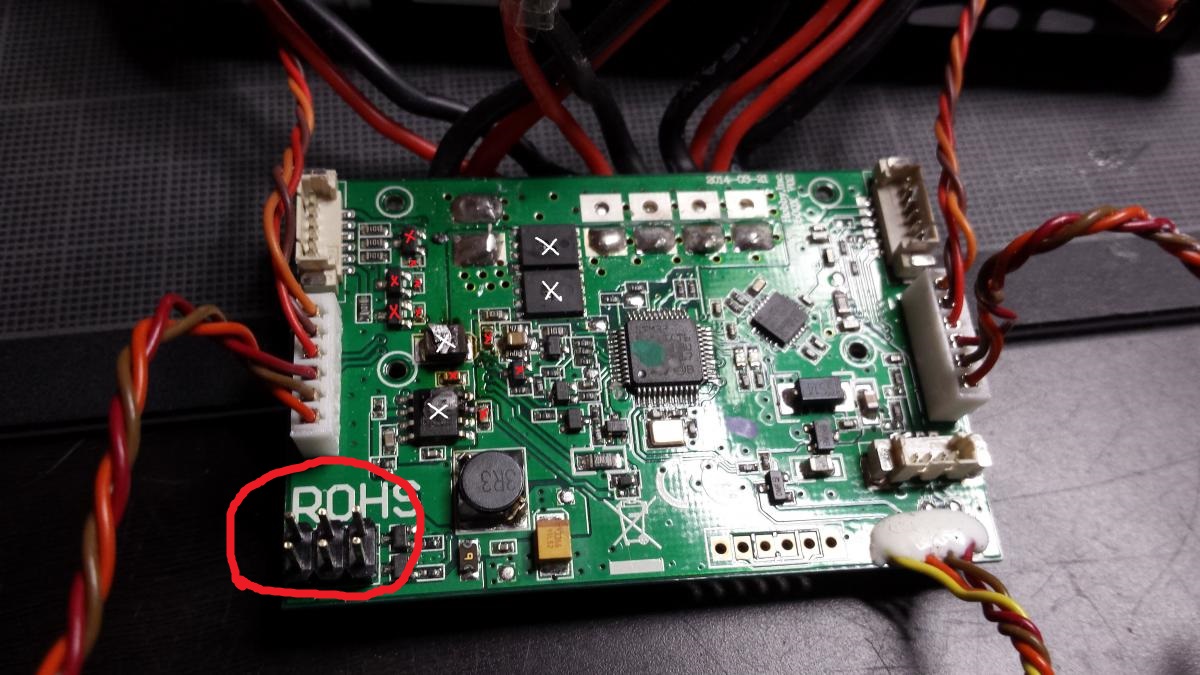

blitz 2 247 Posté(e) 20 janvier 2017 Sur le coter arrière tu trouvera 6 pin, c'est pour la commende et le -, la prise noir se branche la... Partager ce message Lien à poster Partager sur d’autres sites
Julien50 0 Posté(e) 20 janvier 2017 Ok mais dans quel sens ? Quel fils va ou ? Partager ce message Lien à poster Partager sur d’autres sites
blitz 2 247 Posté(e) 20 janvier 2017 Tu a deux group de 3 pin, tu a 2 fils blanc sur la pris noire, 1 a chaque extrémité rien au centre, c'est un fil signal et un fil -, les inverse, en retournent la prise, ne ferra aucun dégât, ça fonctionne ou pas c'est tout... Le vrai risque c'est du coter de la nacelle si tu inverse l'alim... Tien => de mémoire c'est celles le plus en bas.... Le 3 fil, celui du +, devrait être souder sur l'alim des ESC => http://www.faq-drone.com/topic/13787-fil-blanc-sur-carte-de-contrôle-350-qx3/ Partager ce message Lien à poster Partager sur d’autres sites

Julien50 0 Posté(e) 20 janvier 2017 Je vois un peu plus clair, je suis dans le même cas que wicstark dans ton 1er lien. Je me retrouve avec le fils blanc qui est arraché mais je ne vois pas où je dois le remettre sur la petite prise blanche de ton dernier lien ?! Je dirais au milieu mais si tu pouvais me le confirmer ce serais cool. Et ensuite il me faut trouver le câble qui va de cette prise blanche à la prise de la cam. Sais tu ou je pourrais le trouver stp ? Partager ce message Lien à poster Partager sur d’autres sites

Jean Pierre Bayle 590 Posté(e) 21 janvier 2017 J'ai démonté mon qx3 (chassis RKH) et je t'ai fait une photo de la CM avec les branchements et les prises (hélas je n'ai pas de caméra). Je rejoins les photos et j'attends tes questions (je ne suis pas certain de pouvoir répondre ... ; heureusement il y a blitz). Envoyé de mon iPhone en utilisant Tapatalk Partager ce message Lien à poster Partager sur d’autres sites
Julien50 0 Posté(e) 21 janvier 2017 Merci jean pierre tes photos répondes à ma question. Le fil du + se trouve bien au milieu de la prise blanche. Encore merci à vous 2 Partager ce message Lien à poster Partager sur d’autres sites
