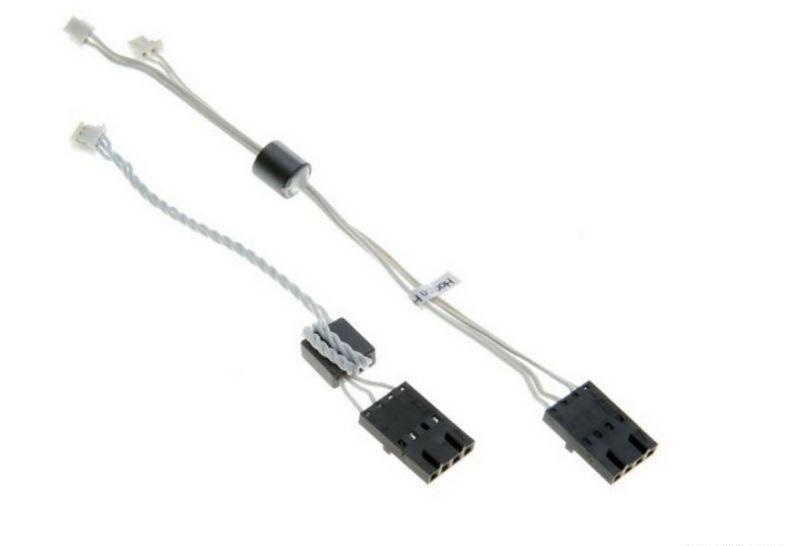

lacsee 14 Posté(e) 1 février 2017 Bonjour, faut m'excuser pour avoir tardé à répondre car je suis actuellement à Madagascar et avons une rupture de liaison internet ,la cause câble sous-marin coupé. sinon on trouve sur le web via google les câbles pour monter soit une CGO2 ou une CG03 sur Chroma je joins ci-après la photo des dits câbles . Les connecteurs noirs sont à brancher sur les connecteurs des fuselages du chroma ou QX3 . Celui avec 3 fils photo à gauche sert à la CGO3 ,celui avec les 2 petits connecteurs blancs à la CGO2 Faut savoir que cette connectique sert également pour une steadygrip yunnec. voici la définition des fils sur les connecteurs noirs ( sur la photo prendre la pinouille 1 du dit connecteur en haut à doite pour redescendre vers la pinouille 4 en bas à gauche ) ----- Pinouille 1 commande tilt (fil orange connecteur jst sur carte mère du drone) ----- Pinouille 2 masse (non connecté sur le cable pour la CGO3) (fil marron connecteur jst sur carte mère du drone) ----- Pinouille 3 + 12 Volts alimentation ----- Pinouille 4 masse alimentation je vais mettre dans un prochain message une photo de ma connectique sous le fuselage qui peut être utilisé pour une gimball CG200 équipée Gopro, ou une CGO2 ,ou CGO3 A noter que le + 5 Volt (fil rouge connecteur jst sur carte mère du drone) n'est utilisé uniquement que pour l'alimentation de la gimball CG200 Partager ce message Lien à poster Partager sur d’autres sites

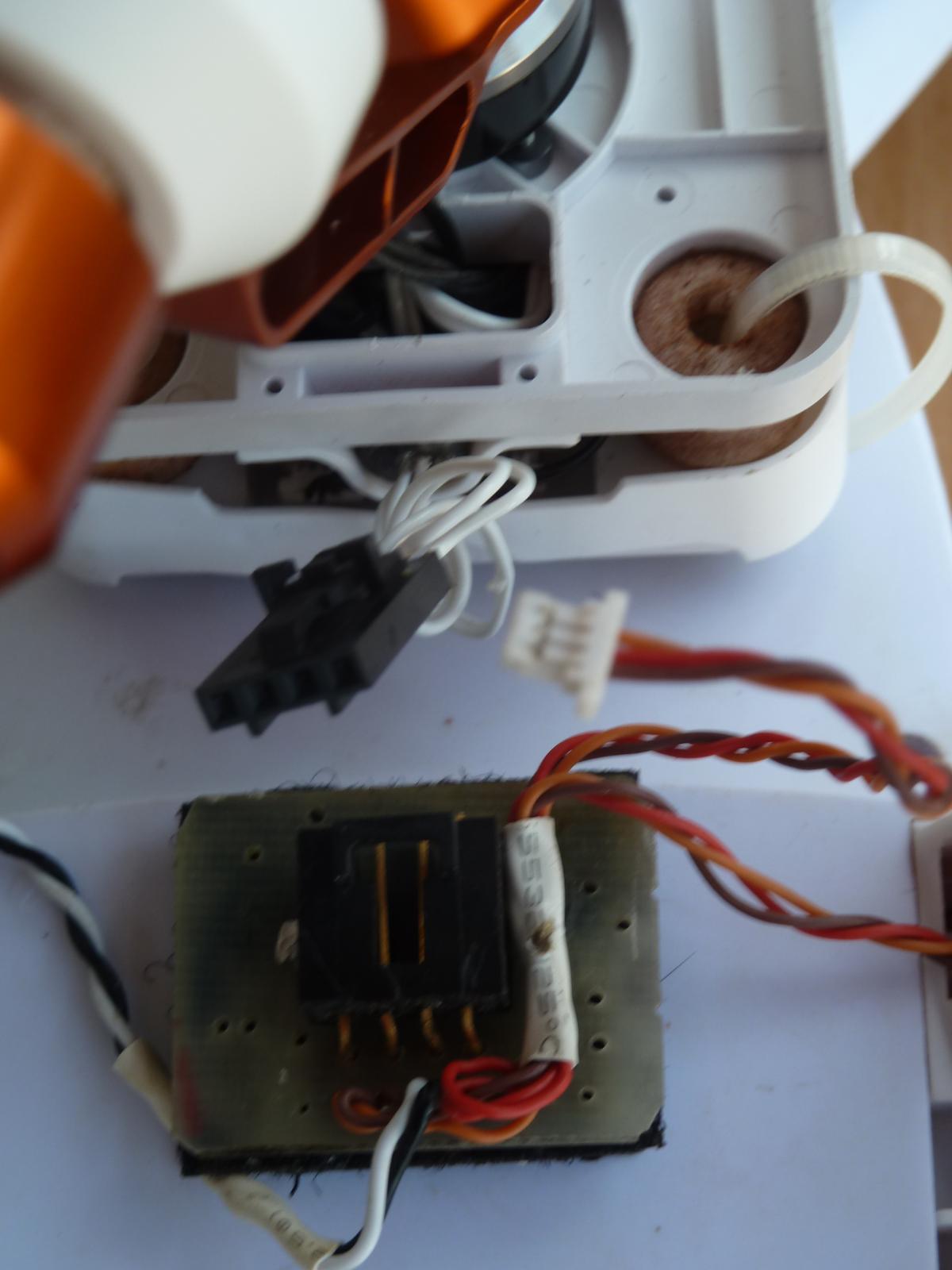

lacsee 14 Posté(e) 1 février 2017 Bon étant en pleine forme ce matin ,internet fonctionnant pour le moment !!!!!!! donc voici la photo de mon montage : on peut y voir le fameux connecteur noir venant de la CGO2+ et le petit connecteur blanc ( fils marron ,rouge ,orange ) venant de la prise servo de la carte mère pouvant commander et alimenter la GB 200 ,pour la connectique de la CG02 voire une CG03 (avec son connecteur 3 fils) j'ai pris l'alimentation sur la prise équilibrage de la batterie ( çà m' a évité de démonter le dône pour aller souder les fils blanc et noir que l'on voit sur la photo. bien sur je n'utilise que les fils marron et orange de la fiche JST pour la commande tilt de la caméra . Etant possesseur d'une Radio DX9 ,je n'ai eu aucun souci pour faire fonctionner l'ensemble Bonne réception Excellente journée à vous tous avec de Bons Vols Partager ce message Lien à poster Partager sur d’autres sites
Julien50 0 Posté(e) 1 février 2017 Ok merci lacsee pour tout ca. Je pense donc que mes branchements sont bons et que ce sont les cgo que j'ai achetées qui ne fonctionnnent pas ???? Partager ce message Lien à poster Partager sur d’autres sites
Julien50 0 Posté(e) 1 février 2017 Sur la carte mère du Blade , les fils orange et marron vont bien à chaque extrémité de la prise ?! Un tout à gauche et l'autre tout à droite Partager ce message Lien à poster Partager sur d’autres sites

Julien50 0 Posté(e) 1 février 2017 Merci blitz je vois bien la prise sur la carte mère mais ça ne me dis pas quel fils va ou ? Vu qu'il y a 2 fils pour le tilt et 3 Pinoches sur la carte mère Partager ce message Lien à poster Partager sur d’autres sites
blitz 2 247 Posté(e) 1 février 2017 C'est les deux extrême, le centre c'est le + 5v et tu n'en a pas besoin... Inverse la prise, commende et -, sur la carte mère et essaye les autres pin.... Partager ce message Lien à poster Partager sur d’autres sites
blitz 2 247 Posté(e) 1 février 2017 Je l'avais pourtant bien précise => Tu a deux group de 3 pin, tu a 2 fils blanc sur la pris noire, 1 a chaque extrémité rien au centre, c'est un fil signal et un fil -, les inverse, en retournent la prise, ne ferra aucun dégât, ça fonctionne ou pas c'est tout... Partager ce message Lien à poster Partager sur d’autres sites

Julien50 0 Posté(e) 1 février 2017 Oui mais je n'ai pas les fils blancs , j'ai fais le câble moi même. C pour ça que je voulais être sur de leur emplacement Partager ce message Lien à poster Partager sur d’autres sites
blitz 2 247 Posté(e) 1 février 2017 Bin 1 de chaque coter comme sur les photos... Partager ce message Lien à poster Partager sur d’autres sites
