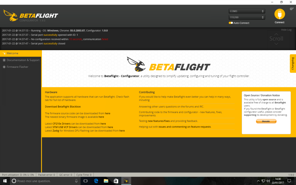

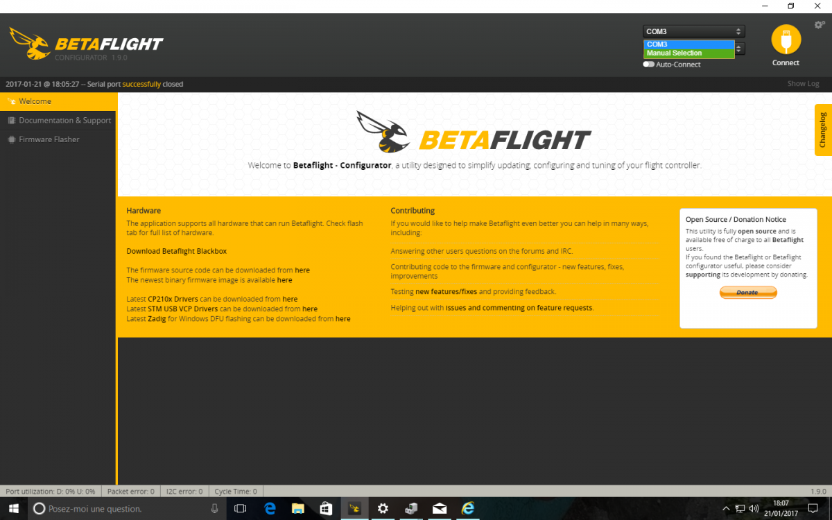

jems69 42 Posté(e) 22 janvier 2017 bonjour a tous voila j'ai eu un souci avec mon drone rtf et je suis obliger de tous reconfigurer et je bloc au niveau de la connection sur cleanflight. alors voila j'ai flasher ma carte (en faisant un pont boot) car sinon sa ne marchais pas et apres validation impossible de me connecter. j'ai verifier driver ils sont ok et quand je change de port usb il le detecte toujour en com3. je ne comprend pas et n'arrive pas a trouver la solution. si quelqu'un a une idee car je suis vraiment bloquer. merci d'avance... Partager ce message Lien à poster Partager sur d’autres sites

jems69 42 Posté(e) 23 janvier 2017 Bon j'ai essayé mais sa ce connecte toujour pas. Je continu a chercher. J ai même contacter par mail le sav du cite pour m aider j aytent leur réponse.merci quand même. Partager ce message Lien à poster Partager sur d’autres sites
jems69 42 Posté(e) 23 janvier 2017 bonjour a tous, sa ne marche toujour pas et le sav ma pas beaucoup aider il m'on dis de brancher le drone lancer beta sans me connecter et choisir un firmware le plus raissant sur naze et de flasher. mais sa marche toujour pas.je leur est repondu que sa ne marchais toujour pas et maintenant j'attent une reponse d'eux. je commence a croire qu'elle est bien bloquer et que je n'y arriverai pas. j'ai tout essayer avec et sans pont sur le boot tous les conceil que vous m'avez donnez et toujour rien je commence a me dire que je vais devoir changer la carte. si c'est le cas vous me conseiller quoi: de rester sur naze32 revo6 ou j'ai vu la cc3d (ils disent que c'est un bon compromis pour commencer. ou sinon il y a la skyline f3. voila ou j'en suis a votre avis le mieus c'est quoi de perceverer ou la solution de rechange sachant que je ne jetterai pas l'ancienne je pourrai toujour essayer de la debloquer plus tard pour m'en servir sur un autre drone. en attendant vos conseil merci d'avance. Partager ce message Lien à poster Partager sur d’autres sites
