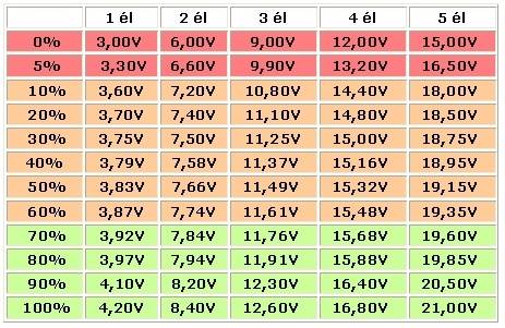

blitz 2 247 Posté(e) 18 mai 2018 Une lipo 2s charger c'est 8.4v, 4.2v par cellule, a 7,4v, donc 3,7v par cellule, ta lipo est a environ 20% de charge, autant dire quasiment vide.... En général la tension de coupure conseiller sur une radio est de 6,4v, 3,2v par cellule, soi environ 10% de charge, car en dessous de 3v par cellule, 6v pour une 2s, c'est risquer.... Tu utilise ta lipo de 7,4v a 6,4v, en gros sur 10% au lieu de 90%, pour moi aucun intérêt d'utiliser une lipo dans ces condition....☺ Partager ce message Lien à poster Partager sur d’autres sites
sajid73 147 Posté(e) 18 mai 2018 (modifié) 6.4V = 3.2V mini charge par cellules et 8.4V = 4.2V maxi charge par cellules donc 7.4V = 3.7v par cellues ce qui représente la moitie de la charge maxi et pas 20% mais bon je ferai quand même une vidéo a 8.4v Modifié 18 mai 2018 par tagada73 Partager ce message Lien à poster Partager sur d’autres sites
blitz 2 247 Posté(e) 18 mai 2018 50% = environ 3,8v... Partager ce message Lien à poster Partager sur d’autres sites
sajid73 147 Posté(e) 18 mai 2018 50% = environ 3,8v... tension.jpg hmm... intéressant je ne le savait pas aux temps pour moi, je ferait quand même la vidéo a 8V on verra bien a moins que tu aies déjà tester ? Partager ce message Lien à poster Partager sur d’autres sites
