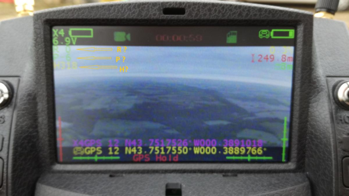

Heaven 0 Posté(e) 23 janvier 2017 Bonsoir, Certaine information sur ma radiocommande m'échappe, qui peut me dire ce que veut dire les indications, là ou il y a des point d’interrogations ? Merci à vous pour le retour ! Partager ce message Lien à poster Partager sur d’autres sites

Eric51200 3 162 Posté(e) 24 janvier 2017 Bonjour, R et P indiquent respectivement le tangage (inclinaison vers l' avant / arrière) et de roulis (inclinaison droite / gauche), tandis que H indique la direction (Nord=H0, Sud = H180). Partager ce message Lien à poster Partager sur d’autres sites

BoumChaKal 22 Posté(e) 24 janvier 2017 (modifié) R = Rudder = inclinaison latérale (droite ou gauche) P = Pitch = Inclinaison non-latéral (vers le bas ou vers le haut je connais pas la traduction exacte du terme) H = Heading = Cap Très utile au sol pour vérifier le calibrage que tu effectue à chaque branchement de batterie. Pour info à droite de haut en bas : Vitesse en m/s Hauteur Distance par rapport au point de départ Ce sont ces 3 dernières infos qui sont le plus importante en vol quand on débute... Modifié 24 janvier 2017 par BoumChaKal 1 zirco49 a réagi à ceci Partager ce message Lien à poster Partager sur d’autres sites

Heaven 0 Posté(e) 24 janvier 2017 Bonjour, Merci à tous pour les infos, il me manquait que celle là, pas indiqué dans la doc. Pour rappel, la hauteur de vol est limitée. Oui, on ma fait la remarque, j'ai testé , j'ai vu , maintenant je m'en tiendrais à ça Merci. Partager ce message Lien à poster Partager sur d’autres sites
