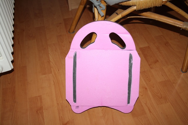

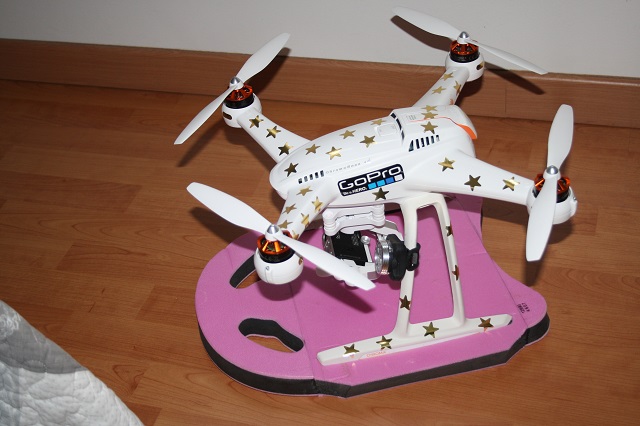

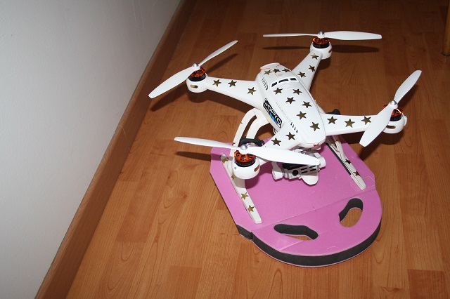

PIC 280 Posté(e) 14 janvier 2017 (modifié) bonjour à tous ! "qui n'essaie rien.....n'a rien" (j'ouvre le parapluie !!) bon voilà une maquette de flotteur pour mon Chroma..... Une planche de natation, une règle, un cutter, et de la colle forte. résultat du prototype car il y aura des modifs avant la version finale ! dans la baignoire ça flotte !!.....structure légère....maintenant qu'en pensez-vous ? équilibrage ? épaisseur de mousse ? surface ? stabilité ? pour l'instant je n'ai pas résolu la fixation des pieds ..juste une encoche ... allez-y j'attends vos avis Modifié 14 janvier 2017 par CHROMAgnon 49 1 CAYMAN54 a réagi à ceci Partager ce message Lien à poster Partager sur d’autres sites
Grimstan 5 Posté(e) 14 janvier 2017 Salut, Pour le coup j'aurais peur de la stabilité lors de l'atterrissage avec l'effet de sol, qu'il se retourne, perso j'aurais tendance a séparer chaque flotteur et d'augmenter leur portance vers l'extérieur et en longueur dans le sens des patins, mais ce n'est que mon avis. En tout cas c'est courageux même dans la baignoire je ne le fait pas . 1 PIC a réagi à ceci Partager ce message Lien à poster Partager sur d’autres sites
PIC 280 Posté(e) 14 janvier 2017 Ok...je note Partager ce message Lien à poster Partager sur d’autres sites
Rgis Mailly 0 Posté(e) 14 janvier 2017 bonjour à toi ce n'est que mon avis, mais cela m’apparaît un peu "grand" , et en vol pas de difficultés particulières? ,la prise au vent doit le déstabiliser ,enfin il me semble. La fabrication et pose de deux "patins" en polystyrène serait plus "joli" et moins de contrainte à l'air (et ce n'est que mon avis..) . En tous cas ,bonne amusement avec (pour infos ils sortent des drones étanches et certain vont dans l'eau tel un poisson en plus de voler...) Amicalement. Partager ce message Lien à poster Partager sur d’autres sites
PIC 280 Posté(e) 14 janvier 2017 merci...je prends bien sûr bonne note également ....et c'est vrai que vu sous cet angle Capitou82, la prise au vent peut devenir catastrophique...je vais me rabattre sur la "frite" de natation classique avec peut-être une portance extérieure comme le préconise Grimstan et deux flotteurs assez longs pour une meilleure stabilité avant arrière. En tout cas encore merci pour vos conseils avisés. Partager ce message Lien à poster Partager sur d’autres sites
the guitar hero 4 733 Posté(e) 14 janvier 2017 Pareil pour moi, trop gros et bonjour la ,prise au vent . Quel poids fait la planche? Partager ce message Lien à poster Partager sur d’autres sites
PIC 280 Posté(e) 15 janvier 2017 Effectivement je n'ai pas intégré la prise au vent....la planche fait 130 g.... Partager ce message Lien à poster Partager sur d’autres sites

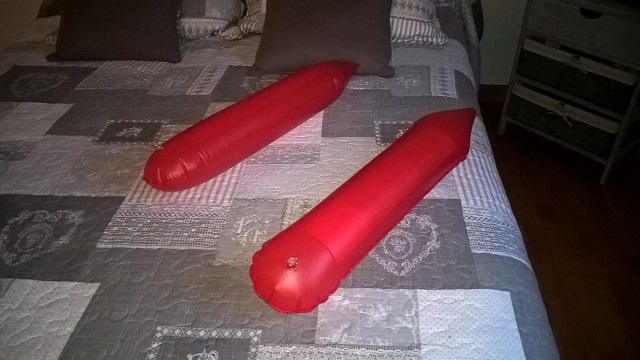

Picasso2 2 157 Posté(e) 15 janvier 2017 Cherche plutôt dans ton moteur de recherche des flotteurs pour helico RC. C'est gonflable, ça coûte 20€ et c'est parfait. J'ai ça pour mon Q500. Partager ce message Lien à poster Partager sur d’autres sites
PIC 280 Posté(e) 15 janvier 2017 Ah oui ...super...tu peux me donner le site en MP ? Merci Partager ce message Lien à poster Partager sur d’autres sites
Picasso2 2 157 Posté(e) 15 janvier 2017 MP envoyé. Partager ce message Lien à poster Partager sur d’autres sites
Mazayrac 907 Posté(e) 15 janvier 2017 Sans compter le comportement qui risque d'être assez aléatoire à cause du vent induit par les hélices lors des changements de direction par exemple... Les hydravions et helicos sont munis de flotteurs allongés, en forme de boudins, je crois que c'est dans cette direction que tu devrais t'orienter avec un centre de gravité du multi le plus abaissé possible. Partager ce message Lien à poster Partager sur d’autres sites
PIC 280 Posté(e) 15 janvier 2017 (modifié) en effet j'ai lu un sujet sur le yuneec et l'apport de flotteurs où un gars intervenait en opposition avec un modèle de sa fabrication et ma première impression a été de "tilter" sur l 'écart important entre le ventre du drone et le haut des flotteurs....et un risque de déséquilibre ! Donc en effet le centre de gravité est important à intégrer( car on a déjà sur le chroma des pieds qui sont hauts) , ainsi que la longueur des boudins. Modifié 15 janvier 2017 par CHROMAgnon 49 Partager ce message Lien à poster Partager sur d’autres sites
Picasso2 2 157 Posté(e) 15 janvier 2017 Et? Partager ce message Lien à poster Partager sur d’autres sites
PIC 280 Posté(e) 15 janvier 2017 et je vais quand même commander les flotteurs et faire un essai Partager ce message Lien à poster Partager sur d’autres sites
PIC 280 Posté(e) 15 janvier 2017 mais regardez Partager ce message Lien à poster Partager sur d’autres sites
PIC 280 Posté(e) 15 janvier 2017 commande passée.....et j'ai trouvé un nouveau gadget que je vous ferai découvrir quand je le recevrai ....c'est pour l'éclairage du drone...un autre système que les leds que j'ai aujourd'hui...à suivre... Partager ce message Lien à poster Partager sur d’autres sites
PIC 280 Posté(e) 18 janvier 2017 reçu aujourd'hui....maintenant réfléchir à la fixation... 1 Picasso2 a réagi à ceci Partager ce message Lien à poster Partager sur d’autres sites
Picasso2 2 157 Posté(e) 18 janvier 2017 Velcro adhésive femelle sur le dessus du boudin. Velcro mâle sur le pied du zozio avec colliers plastiques pour plus de sécurité et c'est parfait. Partager ce message Lien à poster Partager sur d’autres sites
PIC 280 Posté(e) 18 janvier 2017 Merci pour le tuyau....as tu également mis des barres ( bois carbone á voir..) entre les flotteurs pour rigidifier l'ensemble ? Partager ce message Lien à poster Partager sur d’autres sites

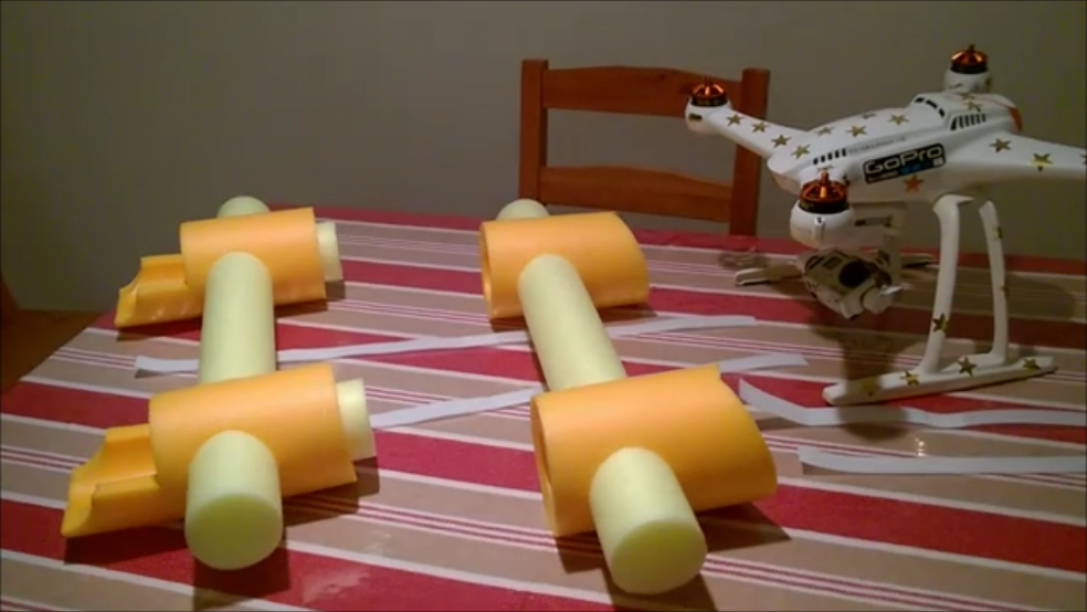

PIC 280 Posté(e) 24 janvier 2017 bonjour à tous toujours dans ma recherche de flotteurs pour mon drone...voilà un projet encours d'élaboration !! fixation a Partager ce message Lien à poster Partager sur d’autres sites
xavdrone 3 922 Posté(e) 24 janvier 2017 Hello pas très aboutit pour l'instant... 1 PIC a réagi à ceci Partager ce message Lien à poster Partager sur d’autres sites
BenJ 20 Posté(e) 24 janvier 2017 Oui pour l'instant il y a encore du boulot! C'est pour quel drone? Ça va être stable? Pas trop lourd? 1 PIC a réagi à ceci Partager ce message Lien à poster Partager sur d’autres sites

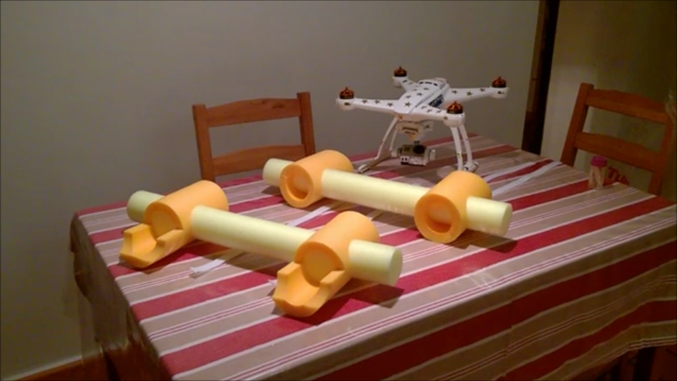

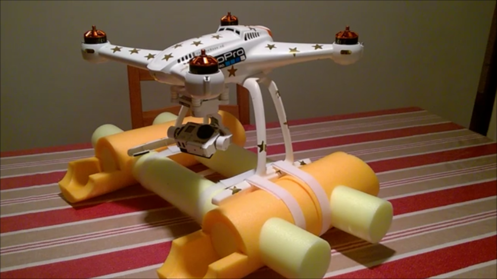

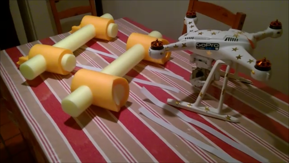

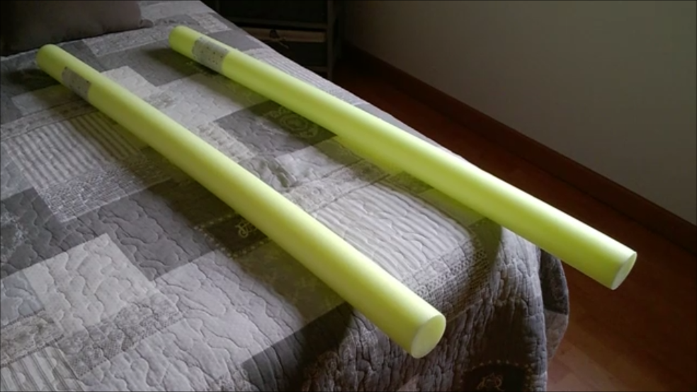

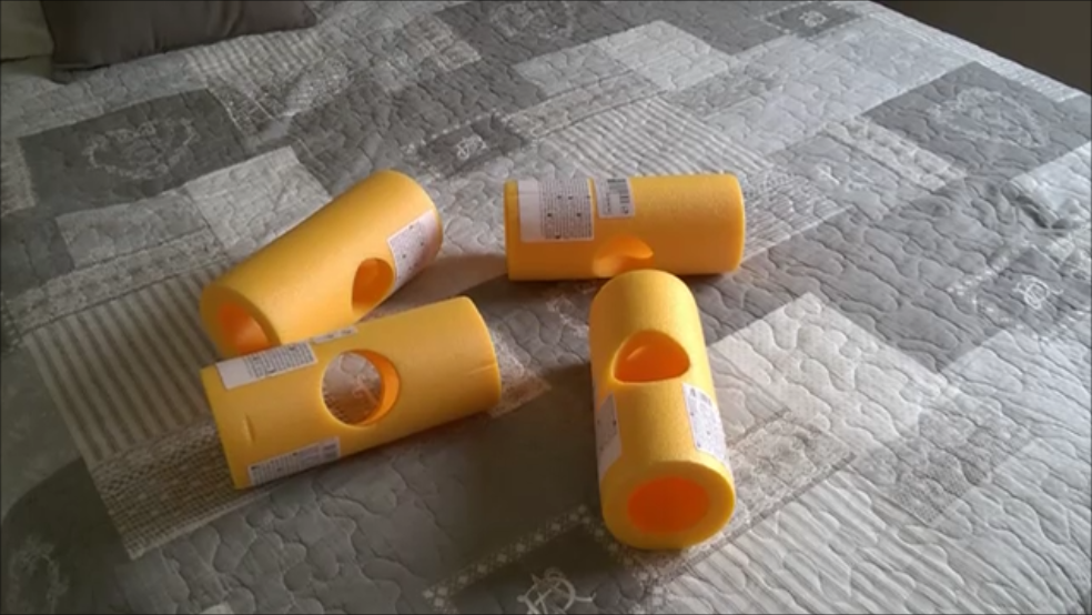

PIC 280 Posté(e) 24 janvier 2017 re-bonsoir je m'étais absenté et je comprend votre désappointement voire vos interrogations face à une réponse sans queue ni tête !!! je m'explique...j'avais lancé un nouveau sujet avec le même titre et j'ai demandé à Eric 51200 de le supprimer s'il le jugeait nécessaire.... donc n'apparait que le début du message sur ce sujet déjà en cours...aucune cohérence bien sûr....mille excuses !! donc je repars à zéro 2 frites de piscine, 4 raccords (puis 2 autres pour d'éventuelles finitions avant arrière) un cutter, de la colle néoprène du velcro...le tout une vingtaine d'euros! voici en photos une idée du déroulé...reste bien sûr le test ...j'ai à coté de chez moi un petit étang peu profond et calme où sera testé ce proto....puis aménagement éventuel (longueur etc...) 1 EchoCharlie a réagi à ceci Partager ce message Lien à poster Partager sur d’autres sites
the guitar hero 4 733 Posté(e) 24 janvier 2017 c'est plus petit que les 2 flotteurs que tu avais? Là l ne faut pas actionner le tilt de la camera ................. Partager ce message Lien à poster Partager sur d’autres sites
EchoCharlie 89 Posté(e) 24 janvier 2017 belle réalisation. C'est stable sur l'eau? et au niveau de la prise au vent, ça donne quoi? En tout cas, j'adore la personnalisation de ton chroma, c'est très chic les étoiles. Partager ce message Lien à poster Partager sur d’autres sites
