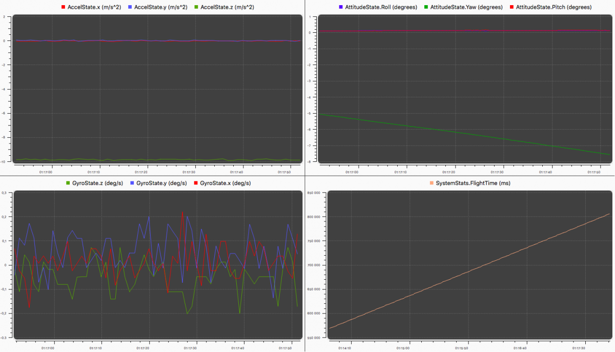

Mad 0 Posté(e) 24 janvier 2017 Bonsoir à tous, Je suis actuellement sur les réglages de mon KDS Kylin et j'ai la mauvaise constatation qu'il pivote (Yaw) sur la droite. J'ai donc joué sur les trims de ma radio (DX6 G2) mais rien à faire!! Même à -100, il continue de pivoter. Je suis donc passé par la case Libre pilot pour recalibrer : 1- les gyros (sait-on jamais) et 2- les neutres de chaques moteurs (d'ailleurs quel est la bonne méthode??? y'a pas de courbe sur libre pilot pour les équilibrer -> j'aime bien les courbes mouah!!!!) Quelqu'un aurait-il une petite idée?? Partager ce message Lien à poster Partager sur d’autres sites

Mad 0 Posté(e) 25 janvier 2017 Sur Librepilot, on voit bien la dérive du yaw non? Ou alors je comprends rien au graf... Partager ce message Lien à poster Partager sur d’autres sites
Djkill972 64 Posté(e) 25 janvier 2017 (modifié) Oui oui je suis martiniquais ... Bien vu ! Quand tu dis sensible, je suppose que à peine touché ton stick, celui ci pivote rapidement. .. Baisse tes Rates sur le Yaw, et peut être tu trouveras un meilleur filling... Pour les graphiques, t'es gyros ont l'air de s'affoler.... Voilà un post qui parle des PIDs, ça peut aider http://www.faq-drone.com/index.php?/topic/11207-tuto:-réglages-PID-de-base Modifié 25 janvier 2017 par Djkill972 Partager ce message Lien à poster Partager sur d’autres sites
